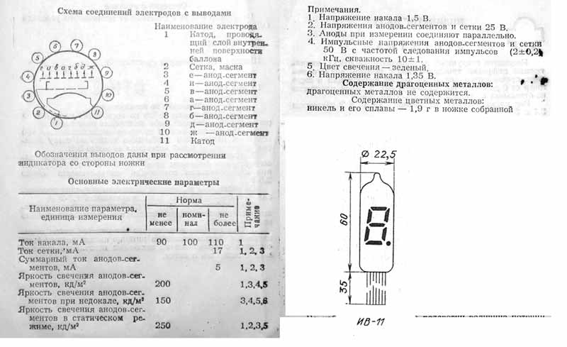

    posiadam tylko dokumentację pisaną cyrylicą - niestety. Lampa wymiarami praktycznie taka sama jak IW-12 tylko że ma 11 nóżek ( dodatkowo kropka ) i inną kolejność wyprowadzeń

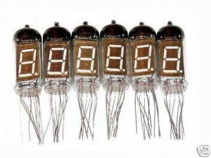

    Lampa IW-11 to element przeznaczony do lutowania ( foto ) Wyprowadzenia są rozmieszczone na okręgu o średnicy 12 mm. Jest ich 11. W praktyce wygląda to tak jakby na okręgu wyznaczyć 12 równo oddalonych od siebie punktów i jeden z nich usunąć i przy tym nie ruszając umiejscowienia pozostałych ( wolne miejsce służy do idenyfikacji pinu nr 1 ) Patrząc od spodu lampy pin 1 to pierwszy z prawej od pustego miejsca - kolejne liczone w prawo zgodnie z ruchem wskazówek zegara ( tylko dla projektu PCB nóżki bedą musiały być ( ? ) w lustrzanym odbiciu - czyli liczone w lewo ) Średnica nóżki to 0,5 mm. Ale moim zdaniem punkty lutownicze trzeba by rozmieścić na okręgu o większej średnicy - tak żeby ich zewnętrzny obrys graniczył z zewnętrznym obrysem lampy czyli powiedzmy 21 mm . Takie umiejscowienie padów pozwoli łatwiej prowadzić ścieżki w przypadku kilku lamp połączonych równolegle w multipleksowym wyświetlaczu.

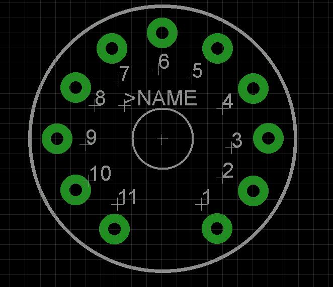

    Wielkie dzięki za chęć pomocy. Co do kolejności wyprowadzeń lampy to ni cholery nie zgadzają się te ruskie opisy - chyba że oni oznaczaja segmenty w innej kolejności. Poniżej podaję kolejność pinów odczytanych prosto z lampy:
    1 - katoda
    2 - siatka
    3 - C
    4 - DP
    5 - B
    6 - A
    7 - G
    8 - F
    9 - E
    10- D
    11- katoda
    i jeszcze sprawa kolejności i orientacji pinów na PCB. Powinno to wygladać tak jak na zdjęciu poniżej ( zrzut ekranu z jakiejś innej biblioteki Eagle - ale powinno to być dokładnie tak ) Czy mógłby Kolega wprowadzić te zmiany do biblioteki IW-11 ? :-)
    Lampa VFD IW-11 biblioteka Eagle
    z góry dzięki
    #13 7676817
    marco47
    Poziom 41  
    Zmieniłem kolejność według opisu kolegi .
    Biblioteka zmieniona powyżej .
