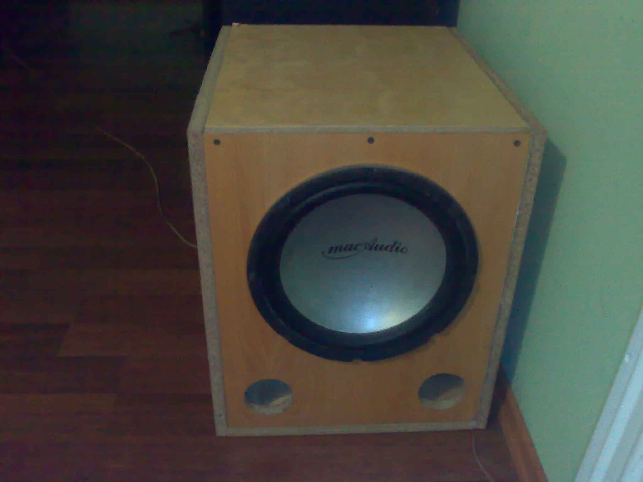

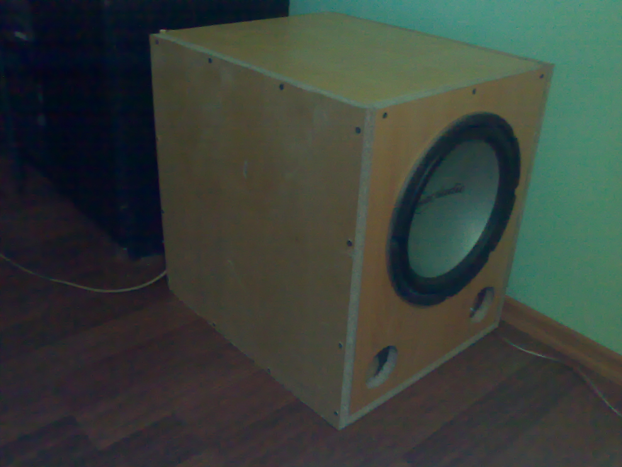

    Witam. Zrobiłem suba domowego o wymiarach:
    wys.40cm
    szer.50cm
    dług.50cm
    JAKI ZASTOSOWAĆ BASS REFLEX?
    Jaki wzmacniacz do niego się nadaje?
    Sub jest zbudowany na głośniku Mac Audio mac absolute300
    proszę o jakieś porady... Pozdrawiam.

    Ile litrów ma skrzynia obliczyłeś to czy na oko? Subwoofer ma być aktywny tak? Co z filtrem jest jakiś?

    Skrzynia była robiona na oko. Subwoofer nie ma być aktywny. Będzie go zasilał wzmacniacz samochodowy w którym już jest filtr dolnoprzepustowy.

    coś prosiłbym na przysłowiowe "oko" ja zamontowałem o śr.7cm i dł 18cm i wydaje mi się że za mały bo dmucha i przez to świeszczy.

    nie wiem ile ma litrów. to było robione tak na oko. wymiary podał niby gościu co się na tym zna;)

    To niech ten ,,gościu'' poda litraż skoro taki z niego specjalista. A jak nie, to niech kolega policzy.

    Ręce opadają. Matematyki nie miałeś w szkole ? Zmierz długości boków swojej konstrukcji, najlepiej wewnętrzne a następnie otrzymane długości pomnóż przez siebie (A x B x C) i podziel przez 1000. Otrzymasz wynik w dm³

    Nie ! Objętość skrzyni. Już nie pamiętasz o co pytano wyżej ? Średnice b-r ciężko będzie dobrać dla głośnika bez parametrów. Przetwornik jest 12'' ? Jeżeli tak to średnica co najmniej 10 cm a długość dobierz na słuch. Podobno średnica b-r powinna mieć 1/3 średnicy membrany nie wiem ile w tym prawdy ale to by się nawet zgadzało.
