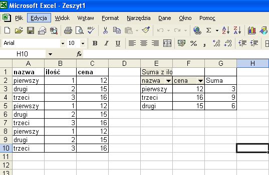

    Witajcie, chciałbym prosić o pomoc w stworzeniu, ponoć prostej (niestety nie dla mnie), formuły w excelu. Przechodząc do sedna sprawy to mam tabelę z trzema kolumnami, gdzie:
    Pierwsza kolumna - numer identyfikacyjny produktu
    Druga kolumna - ilość sztuk
    Trzecia kolumna - cena produktu
    Problem jest w tym, że robiąc remanent dodałem sporo produktów o takim samym identyfikatorze, dla przykładu produkt o numerze: 3333, ilość sztuk 5, cena 50, (pozycja w tabeli nr 27), które zostały spisane parokrotnie (bo np leżały w innych miejscach, a ja robiłem listę pomieszczenie po pomieszczeniu a teraz chciałbym to wszystko zsumować). Czyli powiedzmy że ów produkt 3333 wystąpi ponownie w tej tabeli na pozycji 155 w ilości sztuk 12. I pytanie jest czy istnieje możliwość automatycznego zsumowania ilości sztuk rzeczy o tym samym identyfikatorze, bo robiąc to ręcznie zajęło by mi co najmniej dobę. Gdybym w którymś momencie wyraził się nieprecyzyjnie to proszę o zwrócenie uwagi. Z góry dziękuję za wszelką pomoc i radę i pozdrawiam

    Jest taka funkcja SUMA.JEŻELI, pozwalająca sumować komórki po spełnieniu założonego warunku

    Przy takiej ilości pozycji to faktycznie użycie tej funkcji może byc problematyczne, lepiej było by napisać jakiś programik w VBA (o ile ma pan dostępny edytor Visual Basica w Excelu (Narzędzia -> Makro -> Edytor Visual Basic))
    Czy identyfikatory produktów są jednorodne czyli czysty numer czy też jakaś kombinacja literowo-cyfrowa ?
    Ile jest różnych produktów ?
    Co ma być sumowane, ilość sztuk czy też ilość sztuk i koszt sumaryczny ?
    W jakiej postaci mają być zapisane wyniki, tj. gdzie mają być wpisane sumy ?

    Dla tego rodzaju zestawienia najlepszym rozwiązaniem jest stworzenie tabeli przestawnej.. Robi się to tak:
    krok 1:
    Problem z excelem - sumowanie produktów o takim samym kodzie
    krok 2:
    krok 3:
    krok 4:
    nazwę i cenę przeciągamy na pola wierszy, a ilość na obszar elementy danych
    musimy jeszcze ukryć wiersze z nazwą suma i gotowe:
