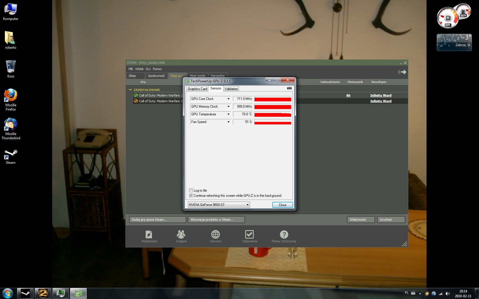

    Coolerek na grafice zwieksza obroty wraz ze wzrostem temperatury ?
    Uruchom gpu-z i wejdz do zakladki "sensors".
    Na dole tabelki w lewym rogu zaznacz ptaszka "continue refreshing this sreen while GPU-Z is in the background".
    Tak pozostaw uruchomiony gpu-z i zagraj w cod mw2.
    Wyjdz z gry po 10 minutach i zrob screena. Pokaz na forum.
    Zobaczymy jak zachowuje sie coolerek na karcie.
    Mozesz tez dla zobrazowania reszty uruchomic i pozostawic programik hwmonitor. To nam pokaze kondycje komputera.

    cooler oczywiście zwiększa obroty wraz ze wzrostem temp. przy temperaturze 70 stopni obroty coolera to 60-65%. przy temperaturze 54 stopni ma cooler chodzi na 40%. No to shadery będę kręcił wyżej w takim razie :) Zasilacz nie wiem jaki mam bo mam komputer trochę schowany i ciężko jest do niego się dogrzebać :P ale myślę że jest słaby, pewnie nie więcej niż 350-400 wat bo skoro tak słabo się kręci procesor, który teoretycznie powinien iść o 200-300 mhz więcej to rewelacyjnego zasilacza nie można się spodziewać. Obrazek z GPU wstawię później bo aktualnie nie mogę grać. Dziękuje za odpowiedzi :)
    P.S tutaj obrazek z GPU

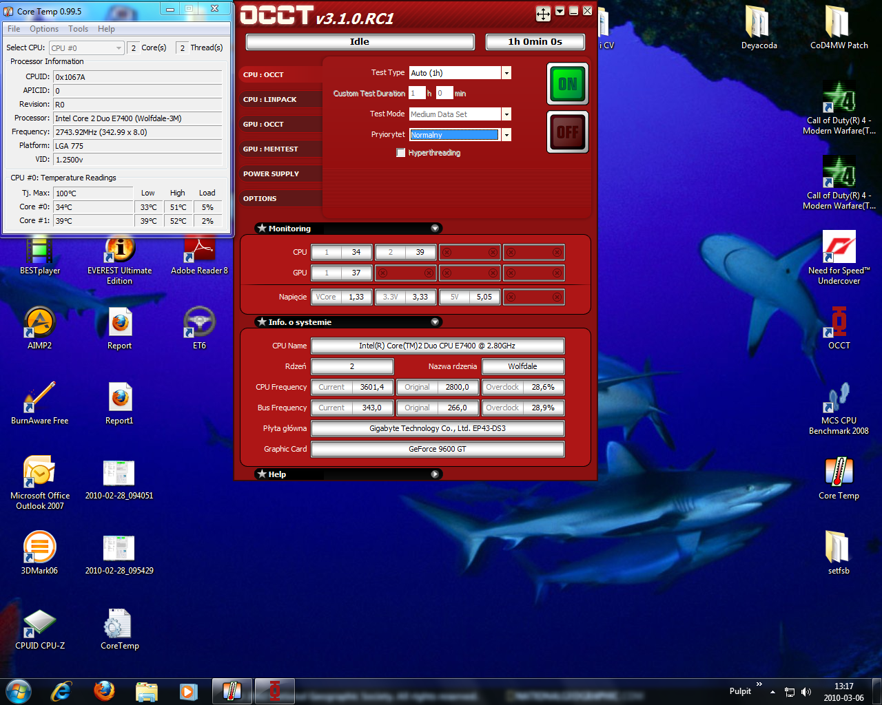

    Mi udało się E7400 wykręcić do 3800MHz w Call Of Duty Modern Warfare bez problemu ale testu OCCT do końca nie przechodzi. Może to wina pamięci które nie maja chłodzenia. Teraz stabilnie chodzi mi na 3600MHz. Docelowo chce wyciągnąć 4Ghz ale muszę zrobić małe zmiany ;-).
