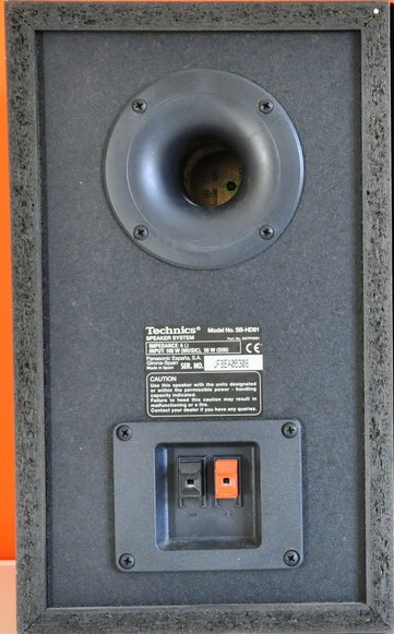

    Posiadam Technicsy na kablach głośnikowych.
    Tak się składa że mój telewizor ma wejscia audio tylko na czincze i zastanawiam się czy są jakieś konwertery aby można było Technicsy podłączyć do czinczy ?
    Kable głośnikowe do czinczy podłączenie ?

    Wejścia audio,(IN) jak sama nazwa wskazuje służą do wprowadzenia sygnału. Jeżeli chcesz wyprowadzić dźwięk z TV na kolumny, użyj WYJŚCIA.
    Nic nie piszesz o modelu telewizora, jeżeli ma AUDIO OUT cinch, to tymi kablami podłącz pod wzmacniacz i normalnie będzie grać przez te głośniki.

    Jak już to tylko przez wzmaczniacz. TV->Wzmaczniacz po 2xChinch; Wzmacniacz->Głośniki.

    Telewizor to Samsung WS-32Z409TP

    Tak jak wcześniej napisałem, kablami cinch z telewizora wyprowadzasz sygnał audio do wzmacniacza, wzmacniacz ustawiasz na AUX - (nie wiem jaki typ wzmacniacza posiadasz) i już Ci gra. Proste i nie skomplikowane :)
    Powodzenia.
