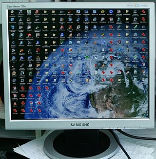

    Witam mam monitor:
    LCD Samsung 710N
    Model Code: MJ17ASKS/EDC
    Type No.: GH17LS
    W którym padł obraz ogólnie monitor dostałem od znajomego rozkręciłem go i na płycie Power Board wybulone były 3 kondensatory elektrolityczne które wymieniłem na nowe C302 (330uF/25V), C111 i C112 (1000uF/25V) i po włączeniu monitora myślałem że ruszy ale ciemno lecz pod światło widać że obraz się wyświetla ale brak podświetlania.
    Po dokładniejszym sprawdzeniu od dołu zobaczyłem że jeden z dwóch układów U205 o oznaczeniu SP8M3 spalił się, tak więc poszukałem zamiennika i przymierzam się do kupna IRF7319 i takie moje pytanie czy najlepiej wymienić oba układy MOSFET?
    I czy powodem tego że jeden z nich uległ zniszczeniu mogło być coś więcej jak tylko kondensatory?
    Wyczytałem na forum że ponoć trzeba sprawdzić (wymienić) jakiś bezpiecznik smd i kondensatory ale bezpiecznika nie znalazłem innego poza tym F101 (T3.15A 250V)
    Oznaczenia z płyty Power Supply Board
    PCB: MT2-17 REV0.4
    MODEL: IP-35135A

    Troszkę z góry przyjąłem że skoro jest obraz ale nie ma podświetlania to na złączu CN2 są odpowiednie napięcia no ale sprawdziłem i jedno wynosi 16,40V a drugie 5V czyli chyba w normie ( gdy zaświecą się świetlówki to pewnie spadnie do 13 czy jakoś tak) I zwarcia raczej nie ma omomierz nic nie pokazał pomiędzy 13V a GND ogólnie to zamówię na allegro te dwa układy SMD i wymienię je i zobaczymy.

  • #8 7738113
    gradek83
    I udało się okazało się że wymiana układu U205 czyli SP8M3 pomogła monitor ruszył i działa jak nowy :D
    Szczególne podziękowania dla kolegi Stanley_P oraz kolegi który przysłał mi dwa trafo (TM-130) które na szczęście nie musiałem wymieniać ale i tak się przydadzą w razie WU :D oraz za układ Bit3105 i dwa SP8M3 oraz DM0565R.
