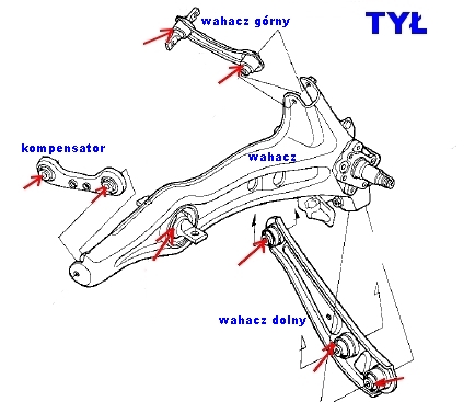

    Mam pytanie.
    Czy jest ktoś w stanie opisać mi co wchodzi w skład zawieszenia przedniego i tylniego w Hondzie Civic 5d '97.
    Muszę się zabrać za mały remont, a nie wiem dokładnie z jakimi kosztami i elementami będę miał do czynienia.
    Jeśli nie będzie to problem to proszę o pomoc.
    Z góry dziękuję.

    Czerwonymi strzałkami zaznaczyłem elementy ulegające zużyciu.
    Wygląd dolnego tylnego wahacza może się nieznacznie różnić.
    Jeśli będziesz kupował części najlepiej wydrukuj obrazki i pokaż w sklepie o co ci chodzi bo jest problem z nazewnictwem i lokalizacją elementów.
    Wiem to z własnego doświadczenia - można dostać np. inną tulejkę niż się chciało.
    Przód : górny wahacz najlepiej kupić gotowy- z wciśniętym przegubem, dolny wahacz - dwie tuleje do wyciśnięcia na prasie jak również przegub zwrotnicy
    Tył : górny wahacz i ramię kompensatora gotowe z wciśniętymi tulejkami, reszta na prasie.

    też zabieram się za remonik tylnego zawieszenia i nie moge zlokalizowac zamiennika tylnego kompensatora... oryginalny numer OEM to 52341-SK3-000. W jednym ze sklepów znalazłem coś firmy SRL o numerze 381037-3 (innej naprawde trudno zlokalizować), który wygląda podobnie ale sklep wskazuje to jako zamiennik czesci: 52341-S04-A00 (do innych modeli). Prosze o pomoc....
    Z gory dzieki!
