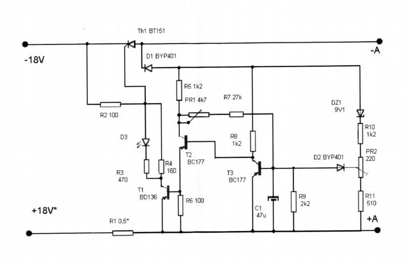

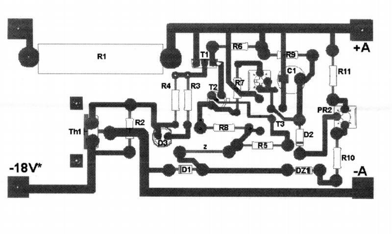

    Potrzebuje pomocy .Brałem się już za wykonywanie płytki do prostownika ale coś mnie tknęło żeby sprawdzić poprawność ścieżek na płytce.Okazało się że schemat różni się z płytką pod względem połączeń elemętów.I teraz już sam nie wiem ,czy ma być tak jak na schemacie ,czy tak jak na płytce. Dzięki z góry za pomoc.

    Kolektor T3 połaczony jest z R5 na płytce a na schemacie z R8.
    Natomiast kolektor T2 połaczony na schemacie jest bezpośrednio z PR1a na płytce przez R7.
    Na płytce zamienione są oznaczenia R5 i R8. Ale ich wartość jest taka sama.
    Nie ma to znaczenia. To jest połączenie szeregowe.

    Faktycznie masz rację kolego rezystory mają taką samą wartość tylko oznaczenia na płytce zamienione miejscami.Biorę się w takim razie za trawienie płytki.Dziękuje bardzo za pomoc i zamykam temat. Pozdrawiam.
