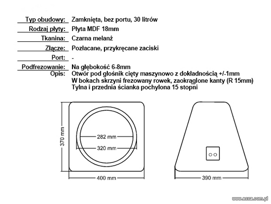

    a ten powerbass lepiej w zamknietej czy otwartej skrzyni pracuje? moglbys mi wyliczyc skrzynie?

    Ja bym dał zamknięta około 30L.
    Pomoc w doborze wzmacniacza
  • #8 7677203
    caraudioshop
    Jeśli masz hatchbacka lub combi to lepiej zamknięta jak radzi kolega mateusz, jeśli to sedan to lepiej BR i nie koniecznie ten głośnik. Co do wzmaka to pomyśl może nad używkami.
