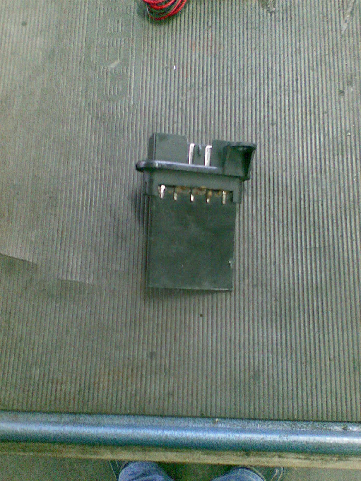

    Witam wszystkich.Mam problem z 1 i 2 biegiem nawiewu w moim aucie otóż nie działa.Bezpieczniki sprawdzone,wszystkie sprawne wiec pozostaje jedynie ten opornik.Niestety nie mam pojęcia jak go sprawdzić.Nie widac żadnych uszkodzeń,a pod czarna farba znajduje sie układ scalony.Jeśli jest ktos w stanie mi podpowiedzieć to proszę o poradę.Dziekuję.PozdrawiamChrysler Sebring,opornik dmuchawy Chrysler Sebring,opornik dmuchawy

    Zwykła opornica z napylonymi ścieżkami oporowymi. Dla pewności podaj jeszcze rocznik i czy klima auto czy manual
    Dla roku 96-7, manual
    Pin3-1bieg
    Pin1-2bieg
    Pin4-3bieg
    Pin2-wyj. minusa na silnik
    Jak rozumiesz to potrafisz sprawdzić opornicę i sam przełącznik prędkości

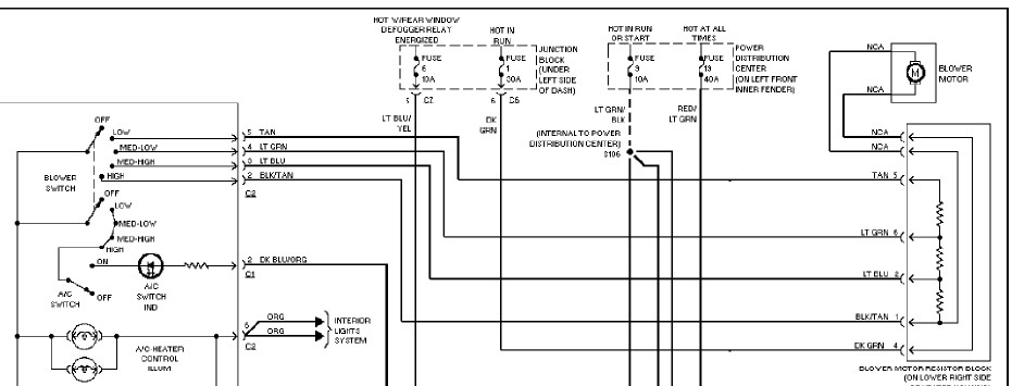

    To trochę inaczej:

    Niestety opornica do wymiany.Dziękuje za poradę

    Dziękuje za schemacik.Jutro sprawdzę jeszcze raz.

    Uszkodzony opornik.Dziękuje za schematy.Zamykam temat

    Witam mam ten sam proble chciałbym siedowiedzieć gdzie szukać tego opornika do regulacji nawiewu przy sebringu proszę o odpowiedż pozdrawiam
  • #8 10334872
    milejow
    Za schowkiem
