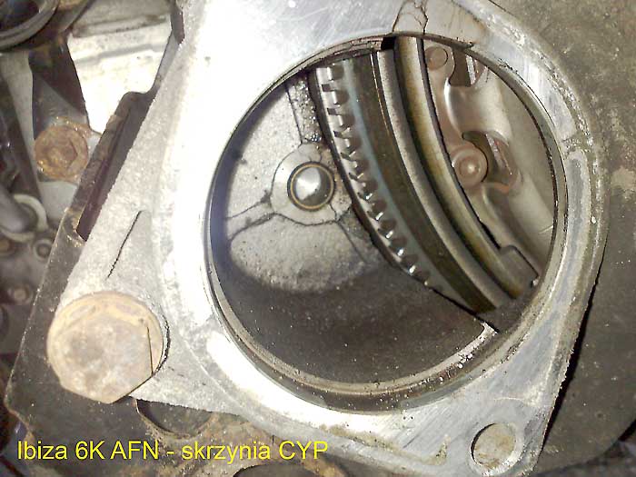

    Swoją drogą to i tak nie wiem jakie ma zadanie ta tulejka przednia co w skrzyni siedzi. Wiadomo że tulejka ma trzymać wirnik w osi (coś jak łożysko). Ale... przód rozrusznika to zębatka bendiksa, która od razu zaślepiona jest jakby blaszką, żaden trzpień z tego nie wystaje który mógłby wejść w obudowę skrzyni. Średnica tej blaszki/zaślepki od zębatki bendiksa to 17mm, jutro zmierzę jeszcze średnicę wewnętrzną w skrzyni ale pamiętam że była dużo mniejsza (na oko). Zresztą ta podana przez kolegę to 14x12x16.
    Chyba że czołowa powierzchia zębatki bendiksa ma po prostu oprzeć się na tej tulejce w skrzyni a nie wchodzić w nią.
    Tu przykładowe foto ale ten rozrusznik jest dokładnie taki sam:

    W skrzyni nic nie ma, po drugie czy na pewno są zużyte tulejki , po trzecie jak nie robiłeś tego rozrusznika to nie zrobisz. Najczęstszą usterką jest brak szczotek lub sucha przekładnia to raczej zrobisz.P
  • #12 7676722
    kuzyn56
    Masz opis rozrusznika od innego modelu vw a inny na zdjęciu,ten rozrusznik nie potrzebuje tulejki w skrzyni.
  • #13 7676977
    Tom_s
    Właśnie to mnie w błąd wprowadziło - skrzynia CYP i tulejka w skrzyni siedzi. Zaraz podeślę foto. Rozruszniki z benzyn jak teraz widzę mają ten wystający trzpień który wchodzi w tulejkę skrzyni.
    Schemat taki dałem bo to jest jedyny, jaki jest w etce (seat) z wyszczególnionymi elementami.
    Usterka jest znaleziona - padło połączenie szczotkotrzymacza z elektromagnesem (ta plecionka wystająca ponad obudowę). Wydawała się wizualnie ok a przy wyciąganiu rozsypała się. Szczotki o dziwo po prawie 300tys.km. przebiegu auta wyglądają ładnie, ale zamówiłem cały szczotkotrzymacz. Ta tulejka na tył jest 14x10x7 jak dobrze kolega wyżej podał i ją też zmienię (ona chyba najwięcej roboty robi). Przednia jest taka bardzo malutka i w sklepie niestety sprawdzaliśmy że niedostępna więc tą przednią zostawię. Ta tylna standardowa miedziana? (taka żółta) a ta przednia niedostępna jest koloru srebrnego. Zamówiłem dodatkowo elektromagnes bo gwint na wystającej śrubie od połączenia z plecionką tak skorodował i drugiej nakrętki już nie da się na to nakręcić (zniszczył się pomimo lania wd-40 przy odkręcaniu itp).
