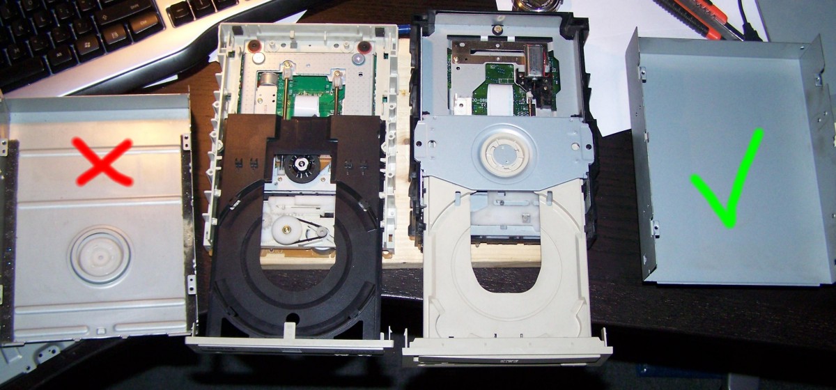

    Witam, od jakiegoś czasu planuję stworzyć coś jak w temacie, pojawia sie problem części dociskającej płytę od góry. Aby zapewnić sobie swobodę wycinania, wypadałoby mieć napęd, w którym mocowanie to nie jest częścią pokrywy. Mam na stanie dwa stare napędy cd [jak na foto poniżej]
    Napęd CD - jak zrobić okno?
    Do przeróbki zamierzam zakupić nagrywarkę dvd, i teraz moja prośba do ludzi mających pod ręką jakąkolwiek nagrywarkę dvd - moblibyście sprawdzić jak to mocowanie wygląda w waszym sprzęcie? Jeśli mocowanie nie jest częścią pokrywy, proszę o markę i model.
    Pomożecie?:D
    [cała obudowa powstaje od zera, okno napędu będzie w jej froncie w stylu niektórych wież hifi]

    Takie mechanizmy widziałem tylko w starszych napędach, pewnie się po prostu nie opłaca tak robić, łatwiej i taniej zamontować to na "pokrywce".
    Mogę Cię jedynie zapewnić, że napędy DVD Samsung Writemaster mają "kółko" na obudowie (SH-S222/3).

    Wydaje mi się że wszystkie nowe napędy mają te kółka w obudowie, a nie osobno przykręcane...
    Zawsze można przerobić ;)

    Z przyczyn dizajnowych postanowiłem użyć laptopowego napędu slot-in :)
