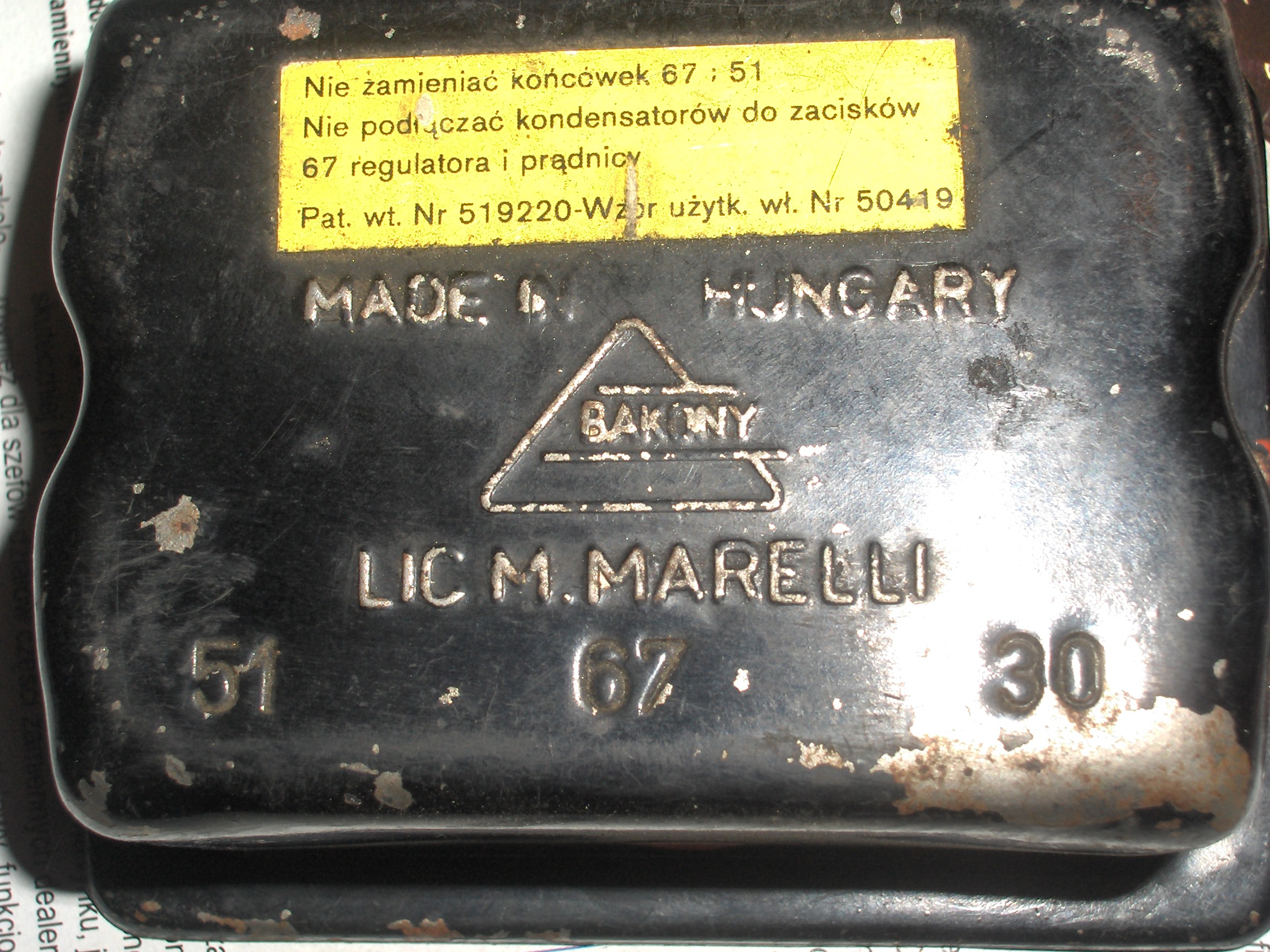

    Może mi ktoś powiedzieć, jak jest podłączony regulator napięcia do prądnicy w PF126? Jakiś schemat poproszę lub dokładny opis.

    Podłączonie regulatora napięcia do prądnicy w PF126
    51- szczotka i kontrolka
    67- wzbudzenie
    30-akumulator
