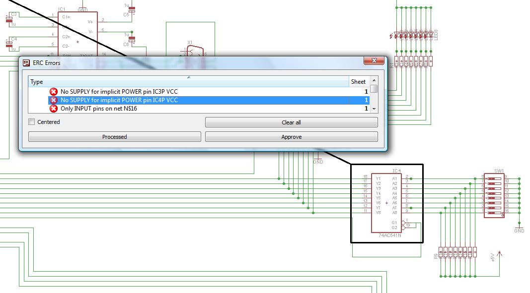

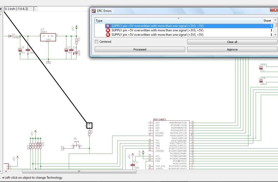

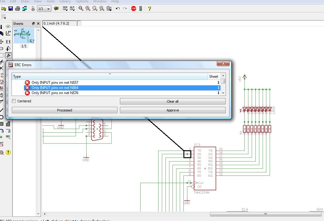

    Podczas rysowania schematu w eaglu wyskakują mi poniższe błędy i nie wiem za bardzo jak sobie z nimi poradzic. Czy ktoś mógłby mi pomóc?

    W pierwszym przypadku "złap" układ scalony i przesuń go po skosie a zobaczysz na czym polega błąd. W drugim, to niewłaściwie zastosowany element biblioteczny, na dodatek łączący dwa różne potencjały. W trzecim, to brak połączenia układu scalonego do szyn zasilania (inne oznaczenia). A panel "board" - o czym pisze kolega "marco47" aby był kompatybilny ze schematem, musi być otwarty , tylko w przypadku, gdy był już stworzony i zapisany. a schemat jest modyfikowany.

    wszystkie błedy dokladnie takie jak opisales. Juz dziala poprawnie.
    dzieki serdeczne za pomoc.
