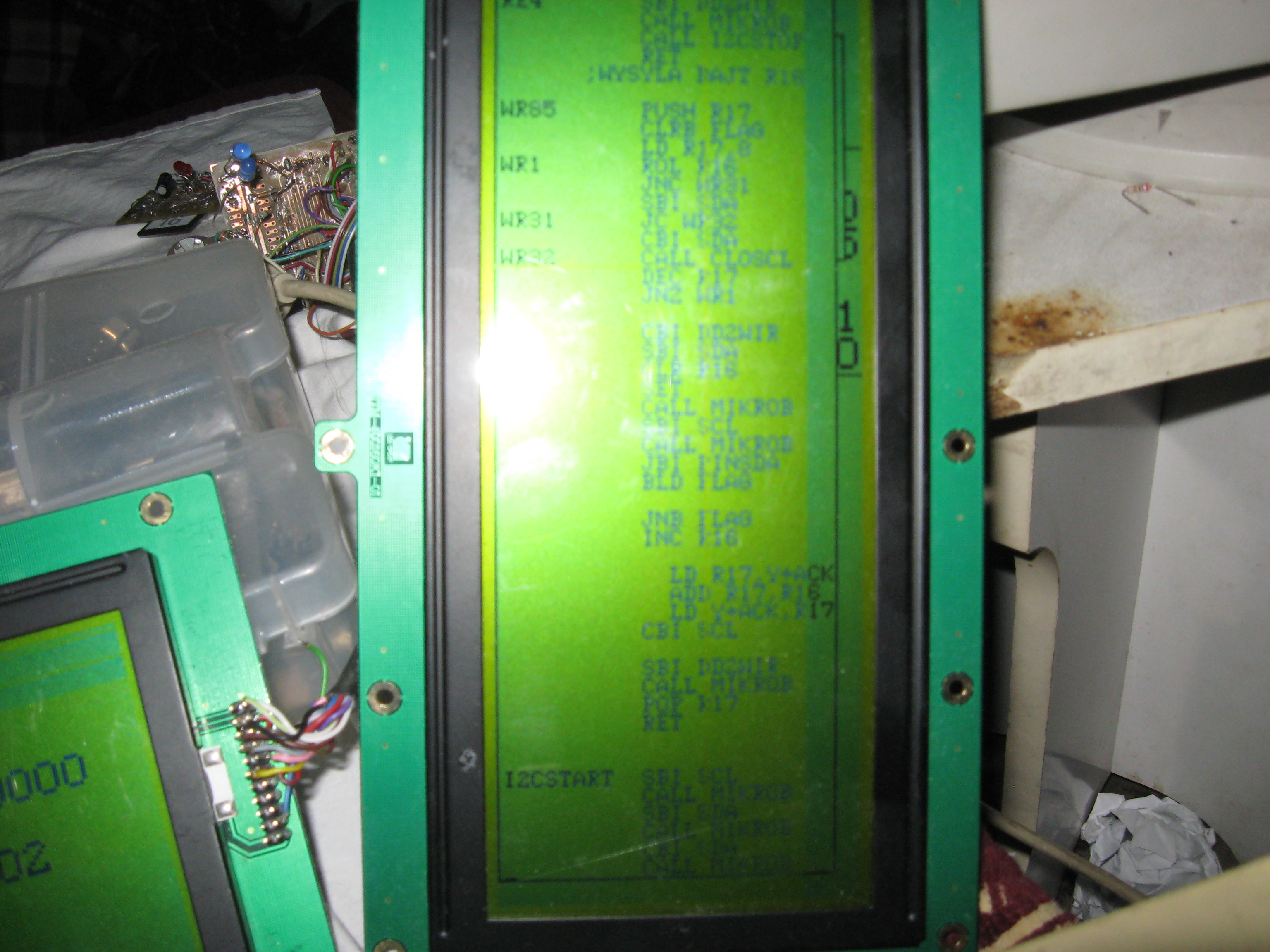

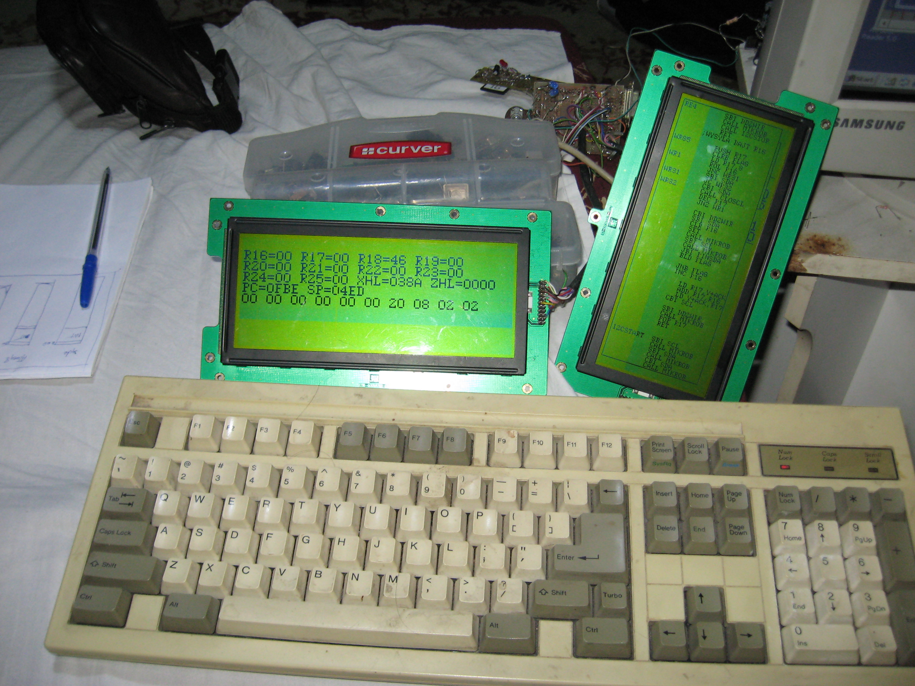

Idąc za ciosem dołaczyłem do posiadanego procesora z wyswietlaczami LCD i obsługą karty MMC ten programator i powstał programator nie mająhcy wad poprzedniego czyli mozna programowac wszystko z dowolną wielkościa BIN-a jak również bedzie można wbijac w AVR zbiory z rozszeżeniem HEX.
Programator w rozbudowie i testowaniu wiec narazie nie ma co liczyc na wsad.
Widok ogólny na pająka.
Mozliwośc podglądania zbiorów źródłowych

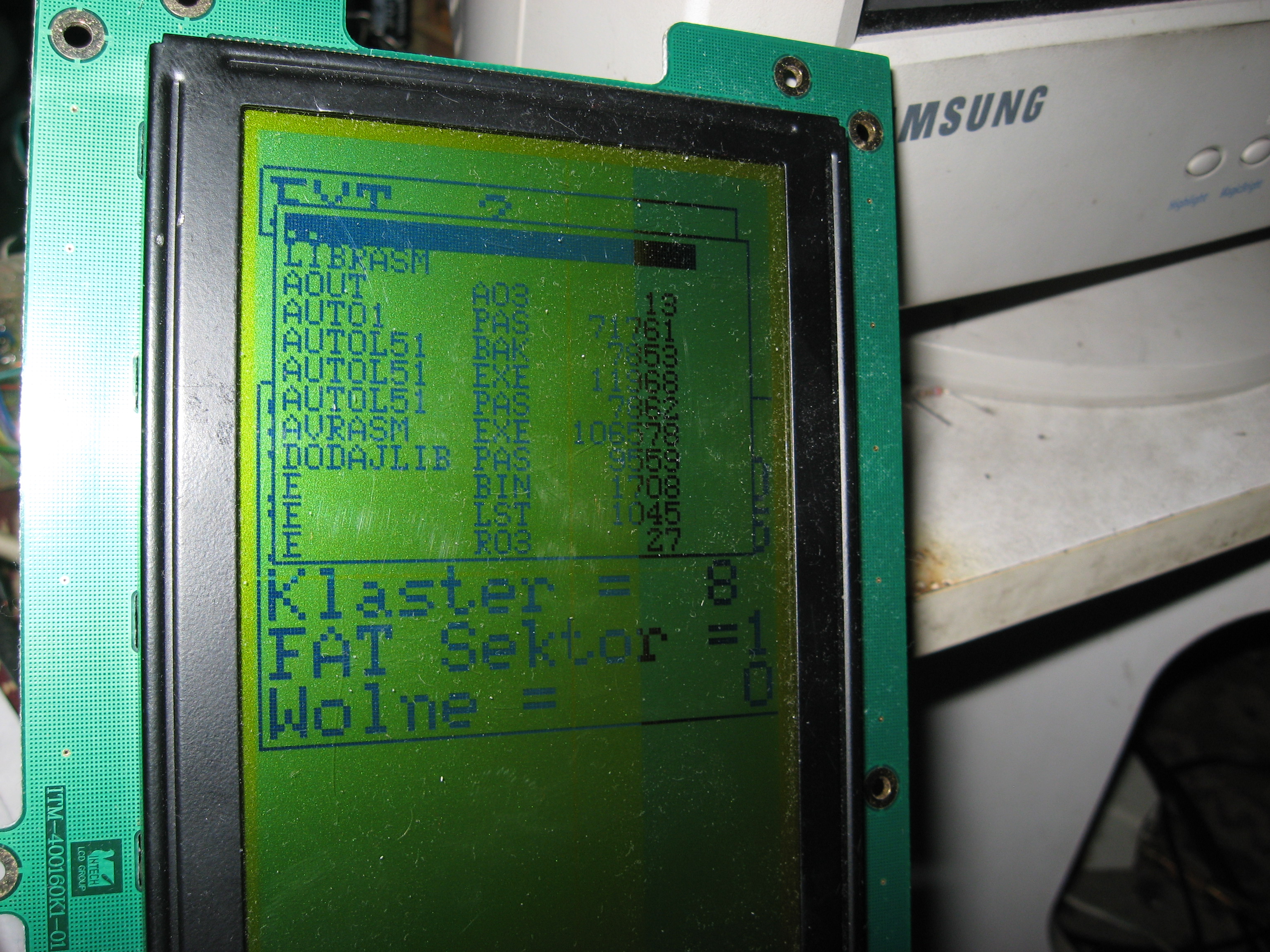

Wybor zbioru do programowania lub edycji.

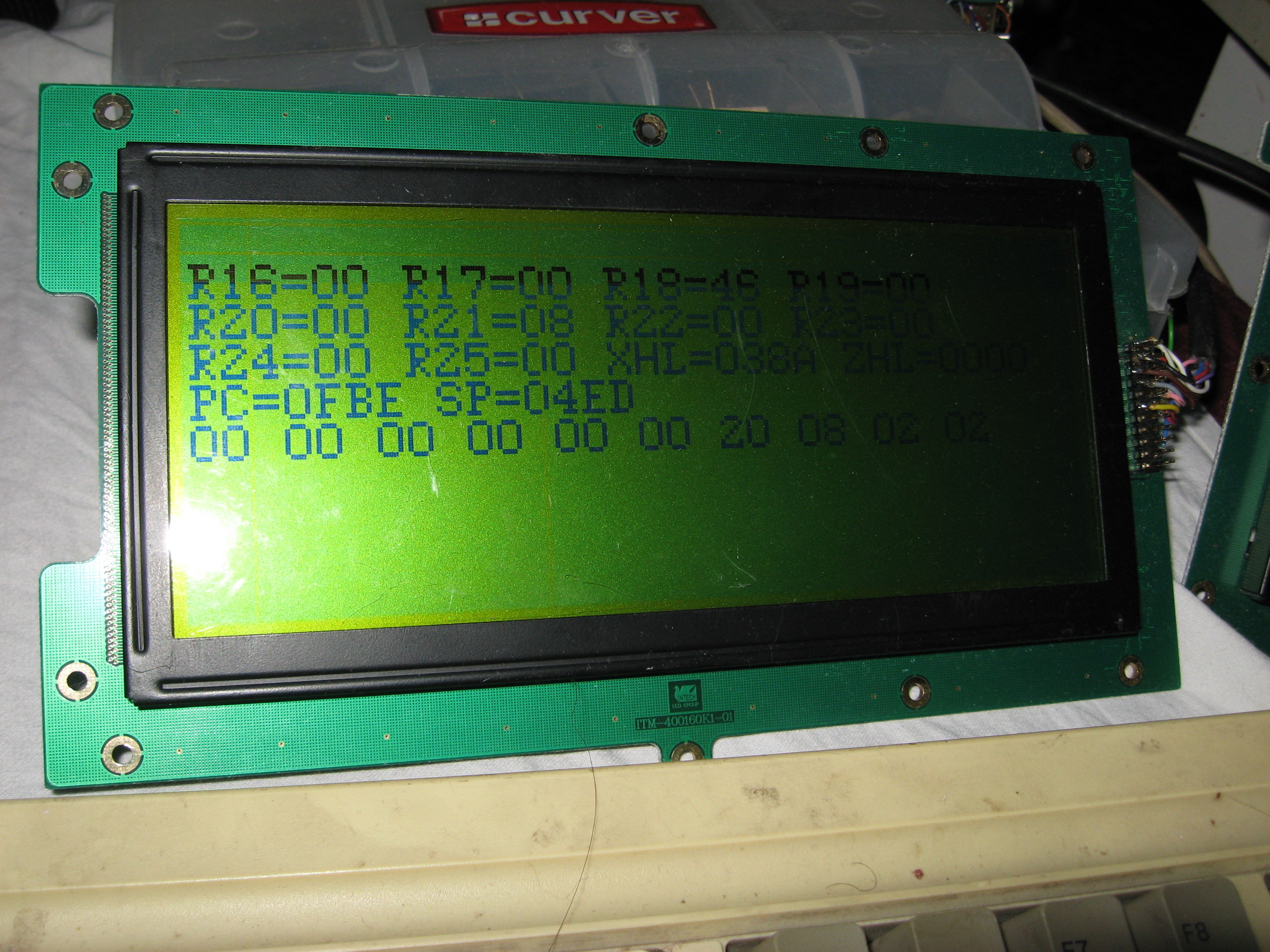

Na drugim wyswietlaczu informacje z Debbugera.
Program w fazie bardzo początkowej ma dopiero ok 6k na atmege162 wiec jeszcze mozna dużo dopiac.

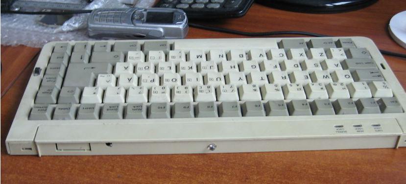

Niestety mialo to byc urzadzenie bateryjne ale pobor wynosi 180mA wyswietlacze biorą po 3mA klawiatura 50mA karta nic, a reszta to procesor z pamiecia i zatrzaskiem.
Zastanawia mnie ile powinna brac srednio tak klawiatura.
Proceor tez chyba troszke za duzo bierze?
A miało być tak ładnie teoretycnie pobór nie wiekszy niz 50mA tak zeby na bateriach kilka dni wytrzymywało urządzenie.
