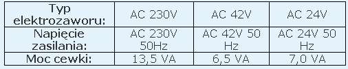

    Witam. Mam pytanie, Buduję spawarkę MIG i podłączyłem elektrozawór Sherman do 24VAC, tak jak pisze, na owym elektrozaworze. Nie podłączyłem trzeciego złącza, gdzie jest ono oznaczone uziemieniem. Po podaniu napięcia elektrozawór się załącza, lecz wydaje bardzo irytujący dźwięk, taki jak by podłączyć przekaźnik na prąd stały pod prąd zmienny. Elektrozawór działa, lecz ten dźwięk bardzo przeszkadza. Jak można temu zaradzić??

    A czy na pewno jest na 24V AC bo występują różne wersje.

    Witam !!! Właśnie interesuje mnie rozwiązanie tego zjawiska i mam ten sam problem gdy podłącze taki elektrozawór pod stycznik tzn jego cewkę 24V bo z niego chcę sterować podawaniem gazu przy automacie spawalniczym i właśnie jak to rozwiązałeś czy właśnie trzeba elektrozawór DC zamast AC.

    Rozwiązanie jest proste, wyprostowałem napięcie, zamiast zmiennego na elektrozawór podałem napięcie stałe. Wystarczyły 4 diody prostownicze 1N4007 i kondensator 50V 1000uF.
