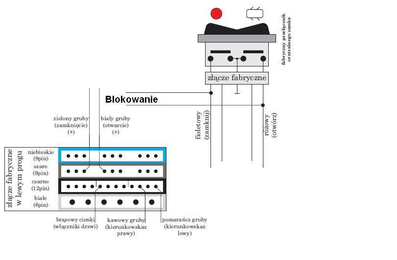

    Witam wszystkich
    Mam mały problem przy instalacji alarmu w moim aucie tjw. tz. wszystkie podstawowe rzeczy w instalacji samego alarmu są wykonane tj. czujniki ruchu, syrena, czujniki drzwi itp. Problem jest tylko w tym by alarm ten zasterować pilotem oryginalnym zamontowanym w kluczyku do central zamka. Centralka alarmowa posiada wejścia uzbrojenia impulsem (+) lub (-) tak samo z wyłączeniem go. Tylko nie mogę doszukać się w aucie ani na elektrodzie jakiegoś rozwiązania. Przeczytałem już wszystkie posty w podobnym temacie i albo są bez odpowiedzi albo rozmówca cwaniacko twierdzi że najlepiej jest założyć blokadę skrzyni biegów i po problemie. To akurat dla mnie żadna pomoc a tu na tej stronie właśnie chodzi chyba o wymianę wiedzy i doświadczeń. Inni piszą że poco się bawić w wpinanie alarmu n/n jak można dać tylko 1200PLN i założą oryginalny tylko ja też tak nie chcę -bo może nie mam lub też chciałbym oszczędniej lub samodzielnie.
    Wracając do tematu poszukuję schematu lub jakiejś podpowiedzi gdzie znajdę przewody instalacji lub gdzie znajduje się to gniazdo do oryginalnego alarmu i jakim impulsem wyzwalany jest centralny zamek przy otwieraniu i przy zamykaniu. No i czy ktoś rozgryzł już piny w tym gniezdzie bo ja jak na razie nawet go nie znalazłem w aucie.
    Czekam na szczerą pomoc i sugestie (bez takich jak "kup pan psa i przywiąż do lusterka na długim łańcuchu" :D:D )

    Trochę podstaw by się widzę przydało.Weź schemat uniwersalnego sterownika zamka i popatrz na sterowanie siłownikami to sam raczej dojdziesz jakie idą impulsy.Jaki rok auta,jaki model alarmu też można by podać.

    Troszkę się pospieszyłem z tym tematem i nie dopisałem ani która to wersja auta i który to rocznik za co przepraszam z góry. Ale z tym co kolega pisze"Weź schemat uniwersalnego sterownika zamka i popatrz na sterowanie siłownikami to sam raczej dojdziesz jakie idą impulsy.Jaki rok auta,jaki model alarmu też można by podać." to trochę nie tak -ja wiem jak działa zwykły uniwersalny sterownik. Nie wiem tylko jak szybko zrobić tak by po wciśnięciu klawisza w kluczyku załączył sie przy okazji zamknięcia drzwi -alarm w moim aucie.
    Dziękuje z góry za porady i zainteresowanie moim problemem.

    Nie uzbroisz pilotówki fabrycznym pilotem, do tego służą alarmy bezpilotowe

    Jeżeli kolega wczytał sie w mój post to pisze tam dokładnie że alarm nie ma pilota tylko jest bez pilotowy załączany impulsem (+) lub (-) i to sterowanie nie wiedziałem gdzie wpiąć a żeby było i zrobione z głową, dobrze i szybko i pewnie ale jeden z kolegów już sporo mi podpowiedział
    Dziękuje za zainteresowanie moim postem
