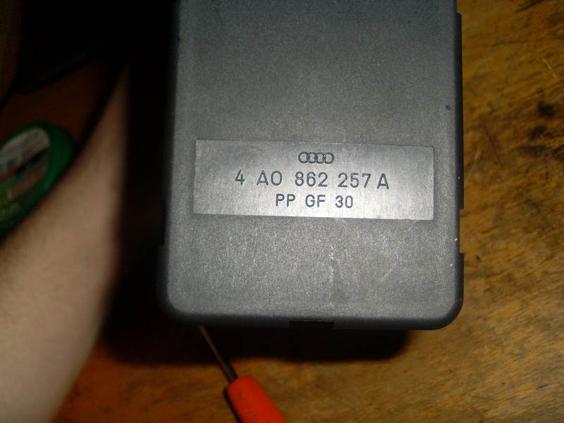

    Dzisiaj rozsypała mi się pompka centralnego zamka. Zniszczeniu uległ obrotowy tłoczek wytwarzający ciśnienie. Teraz chciałem dokupić dany silniczek, bądź cały "moduł" centralnego, jednak nie wiem o co chodzi z oznaczeniem pompek. Model mojej to 8LO 862 257 E Widziałem już pompki o takim samym wyglądzie jednak różnią się ostatnią literą np. "J", "H" O co chodzi, czy moduł nie będzie rozpoznawany?

    Jeśli chodzi o pompy centralnego , to w twoim przypadku nie ma znaczenia literka.
    Oznaczenie wynika z tego kto ją produkował !
    W tych modelach robili niemcy i korea. Silniczki niczym się nie różnią !

    Pompki są takie same. Moduły się różnią, może być pod sterowanie pilotem lub nie, fabryczny alarm lub brak.

    Znalazłem u jednego handlarza w swojej okolicy pompkę o tej samej budowie ( Identyczna turbina). Jednak jest to pompka z jednym wyjściem, układ rurek jest inny w środku, jednak po rozłożeniu swojej turbinki stwierdziłem że da się to przełożyć. Elektronika jest całkowicie inna, więc wezmę z powrotem tą swoją. Cały moduł kosztował mnie będzie 110zł, bo niestety nikt mi nie sprzeda samej turbiny... :cry:
    Jak już poskładam to napiszę czy działa!
    Chciałem się jeszcze dowiedzieć czy zamontowany czujnik ciśnienia z innej (starszej pompki) który rozłącza pompkę będzie pasował do mojej. Czy będzie pracował przy tych samych wartościach, z wyglądu nie różni się od starego?
    Nie będę pisał w nowym poście, tylko dokończę ten. Po zamontowaniu nowej turbinki wszystko działa jak w oryginale!
    Tak jak wspominano wcześniej są 2 rodzaje turbinek, "mała" i "duża". Ja maiłem model z tą "dużą". Pochodziła ona jednak od innego modułu jak mój dlatego konieczne było przełożenie jednej części. Plastikowej nakładki z której wychodziły przewody od samej sprężarki.
    Chodzi mi o ten plastikowy element !
    Audi A4 97r. Oznaczenia pompek centralnego zamka
    Gdyby ktoś miał problem z rozebraniem turbiny, albo chciał zobaczyć jak to wygląda, wrzucam kilka zdjęć poglądowych. Wszystkie elementy schodzą w dół silnika. Po rozkręceniu turbiny widzimy wyżej pokazany (na początku wątku) tłok wraz z 4 ruchomymi "pierścieniami"(uważać żeby nie pouciekały). Wyciągamy krzyżak który napędza tłoczek. Chwytamy go kombinerkami i ciągniemy do siebie. Reszta elementów komory kompresji schodzi sama i ukazują się nam 2 śrubki
    Po ich odkręceniu mamy już element który chcemy wymienić (doprowadzenie powietrza do instalacji auta) na ten pochodzący z naszej pompki, ja wymieniłem także metalowy stojan ponieważ były w nim inne gumki do montażu w obudowie.
    elementy po demontażu.
    Podczas składani turbinki należy zwrócić uwagę na wżery w "cylindrze". Prawdopodobnie to przez nie rozsypał się tłok w mojej.
    Mogłem kupić identyczną za 280zł ale kupiłem starszą pochodzącą z audi 80 za 110zł. Reszta na pifko
