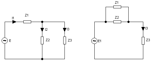

    Otóż zarzucający chyba nie zauważył, że prawa i lewa część poniższego schematu różnią się jednym drobnym szczegółem:
    Zadanie wyznaczenia pulsacji rezonansowej - wyjaśnienie
    W opisie nie podałem jaka jest zależność e1 od e, bo nie to było głównym tematem rozważań.
    Ale zacznijmy od początku analizę na układzie ogólnym by wszystko było jasne. (W poniższych rozważaniach Rg=0).
    Prąd I3:
    $$I3=\frac{E1}{\frac{Z1*Z2}{Z1+Z2}+Z3}$$
    Źródło zastępcze E1:
    $$E1=E*\frac{Z2}{Z1+Z2}$$
    Prąd płynący przez Z2 w układzie na lewym rysunku:
    $$I2=I3*\frac{Z3}{Z2}$$
    Prąd sumaryczny wpływający do układu na rysunku lewym:
    $$I1=I2+I3=I3*( \frac{Z3}{Z2}+1)=E1*\frac{Z2+Z3}{Z2}*\frac{1}{\frac{Z1*Z2}{Z1+Z2}+Z3}=E*\frac{Z2}{Z1+Z2}*\frac{Z2+Z3}{Z2}*\frac{1}{\frac{Z1*Z2}{Z1+Z2}+Z3}=E*\frac{Z2+Z3}{Z1+Z2}*\frac{1}{\frac{Z1*Z2}{Z1+Z2}+Z3}$$
    z powyższego mamy:
    $$Zwe=\frac{E}{I1}=\frac{Z1+Z2}{Z2+Z3}*(\frac{Z1*Z2}{Z1+Z2}+Z3)$$
    Jeżeli uprościmy tę postać wzoru na Zwe:
    $$Zwe=\frac{Z1+Z2}{Z2+Z3}*(\frac{Z1*Z2}{Z1+Z2}+Z3)=\frac{Z1+Z2}{Z2+Z3}*\frac{Z1*Z2+Z3*Z1+Z3*Z2}{Z1+Z2}=\frac{Z1*Z2+Z3*Z1+Z3*Z2}{Z3+Z3}=\frac{Z1*(Z2+Z3)+Z2*Z3}{Z3+Z3}=Z1+\frac{Z2*Z3}{Z2+Z3}$$
    to na końcu otrzymujemy wzór na impedancję układu tylko w innym zapisie:
    $$Zwe=\frac{E}{I1}=\frac{Z1+Z2}{Z2+Z3}*(\frac{Z1*Z2}{Z1+Z2}+Z3)=Z1+\frac{Z2*Z3}{Z2+Z3}$$
    Czyli czynnik odpowiadający układowi z prawej części schematu:
    $$\frac{Z1*Z2}{Z1+Z2}+Z3$$
    po przepuszczeniu przez matematyczny "transformator"
    $$\frac{Z1+Z2}{Z2+Z3} $$
    odpowiada impedancji
    $$Z1+\frac{Z2*Z3}{Z2+Z3}$$
    co by wskazywało, że jednak do celów analitycznych można tak przekształcić układ ?
    Teraz już sobie można podstawiać pod Z1, Z2 i Z3 odpowiednie reaktancje elementów.
    Tak więc nie wiem, gdzie tu jest wprowadzanie w błąd ????

    Skoro zostałem wywołany tu "do tablicy" to odpowiem, ale tylko po to by wykazać gdzie jest błąd w rozumowaniu mego interokutora w temacie który znalazł się w koszu, oraz w powyższym.
    Paweł Es. napisał:
    Poniższy tekst dotyczy tego tematu (z powodu zamknięcia go w koszu odpowiadam tu):
    https://www.elektroda.pl/rtvforum/viewtopic.php?t=1571600
    a w szczególności jego fragmentu:
    https://www.elektroda.pl/rtvforum/viewtopic.php?p=7676606#7676606
    gdzie zarzucono mi niedopuszczalne uproszczenie.
    Otóż "zarzucający" wszystko tam zauważył ... patrz niżej ...
    A gdzie powyższe założenie było w tamtym poście wyartykułowane, pytam retorycznie ? ? ?
    Uwzględniając wartość rezystora Rg w obliczeniu wartości napięcia zastępczego, oraz przy wyznaczaniu impedancji zastępczej, da to inne wartości pulsacji rezonansowych.
    Oraz dalej na poniższym schemacie:
    zaznaczenie na lewym oraz na prawym schemacie tak samo prądu I3 - co implikuje a priori jego równość w obu schematach, ale wszak tę równość należy udowodnić a nie przyjmować - skoro na lewym schemacie wymuszenie napięciowe oznaczono przez E, a na prawym schemacie wymuszenie napięciowe oznaczono przez E1 oraz pozostałe części obwodu różnią się pomiędzy sobą, jest kardynalnym błędem w przyjętych założeniach.
    Wobec powyższego, dalej poniższego wywodu nie ma sensu sprawdzać, skoro nie sposób tam odróżnić gdzie występuje wartość prądu I3 z lewego schematu, a gdzie występuje wartość prądu I3 z prawego schematu.
    Paweł Es. napisał:
    Prąd I3:
    z powyższego mamy:
    Tak więc nie wiem, gdzie tu jest wprowadzanie w błąd ???? [a to już zbędny nadmiar - dop. Quarz]
    Patrz wyżej ... i podziwiaj ...
    Rozumiem, że Kolega właśnie obala Twierdzenie Thevenina ???
    Przeważnie po przekształceniu źródła nie są te same w układzie oryginalnym i przekształconym. Z resztą w tym przykładzie to jest zabieg matematyczny, bo przecież nikt fizycznie tego przekształcenia nie będzie realizował.
    Bo przecież z tego wynika równość prądu I3 w obu schematach (zwijane jest źródło E i obie cewki) - rozpatruję układ dla prądu zmiennego, bo dla stałego nie ma to sensu, bo jest czyste zwarcie ze względu na idealność cewek.
    Występuje tam gdzie jest zaznaczone
    Z uwagi na wykazaną - przeze mnie - nielogiczność powyższego wywodu, oraz na wręcz 'dziecinną' niefrasobliwość w postępowaniu na tym forum przez użytkownika Paweł Es. - Pomocny dla użytkowników - wnioskuję o pozostawienie przedmiotowego tematu autora bartek mazur w koszu wraz z tego wynikającymi konsekwencjami, oraz wnioskuję o odebranie rangi: "Pomocny dla użytkowników" użytkownikowi Paweł Es..
    Mógłbym to samo wnosić w drugą stronę za usilne zniechęcanie młodzieży do elektroniki przez notoryczne naruszanie pkt. 10.8 regulaminu (wystarczy poczytać niektóre wpisy i użyte tam słowa wobec piszących) co jak dla mnie jest działaniem na szkodę i tak słabej już gospodarki :) ale co to zmieni, a i tak sporo z tych potraktowanych słowem ciężkiem trafia do mnie na PW.
    Ależ nigdy nie miałem takiego zamiaru.
    I zaraz to udowodnię - posłużę się poniższymi równościami wartości elementów:
    L1 = 2•L,
    L2 = 1•L,
    C1 = 3•C,
    co odpowiada wartością podanym na schemacie w przedmiotowym temacie TAM na tym obrazku: https://obrazki.elektroda.pl/3_1265710692.jpg
    i jest w korelacji ze schematem lewym górnym rogu podanym w tym temacie na obrazku tym: https://obrazki.elektroda.pl/17_1265974871.gif przyjmę też, iż Rg =0.
    Zgodnie z twierdzeniem Thevenina mamy:
    - napięcie źródła zastępczego ET = E•(j•ω•L1/(j•ω•L1 + j•ω•L2/)) = E•(L1/(L1 + L2/)), co po podstawieniu w/w zależności daje:
    ET = E•(1/3), a więc oba napięcia źródłowe mają tą samą wartość fazy początkowej, choć różnią się między sobą co do wartości.
    Teraz wartość impedancji - tu indukcyjności - wewnętrznej;
    ZT = 1/(1/(j•ω•L1) + 1/(j•ω•L2)), czyli mamy tu połączenie równoległe induktorów L1 oraz L2.
    Wobec powyższego, wypadkowa impedacja Zs w nierozgałęzionym obwodzie obwodzie dana jest zależnością:
    Zs = ZT + 1/(j•ω•C1) = 1/(1/(j•ω•L1) + 1/(j•ω•L2)) + 1/(j•ω•C1).
    A skoro mamy połączenie szeregowe idealnego żródła napięcia ET - oraz mającego taką samą fazę początkową co idealne źródło napięcia E, czyli nie wprowadzą one różnicy przesunięcia w fazie początkowej prądu wypływającego z każdego z nich nich - z całkowitą impedancją obwodu Zs, to co stoi na przeszkodzie, aby badać zależność tej impedancji - Zs - a właściwie to jej modułu |Zs| w fukcji pulsacji ω.

    Tyle, że ten wzór na impedancję w prawym układzie (po przekształceniu) ma trochę inną postać:
    $$E1=E*\frac{Z2+Z3}{Z1+Z2}$$
    bo innaczej te układy nie będą się zachowywały tak samo.
    Ależ prawa równość - powyższego zapisu - to jest przecież wzór na impedancję widzianą z zacisków idealnego źródła napięcia E - dla obwodu nieprzekształconego - i tego zapisu ja nie kwestionuję, natomiast nie mogę zgodzić się tą równością:
    w korelacji z poniższym zapisem:
    który nijak ma się do twierdzenia Thevenina (patrz mój post wyżej) i obliczania tam wartości napięcia źródła zastępczego - napięcia Thevenina ET - gdzie przecież impedancja Z3 jest impedancją zewnętrzną a przyłączaną do dwójnika zastępczego - dwójnika Thevenina i nie ma ona prawa występować we wzorze na wartość napięcia Thevenina.
    To jest szalbierstwo na pański użytek, Panie Kolego Paweł Es., zrobione dla beznadziejnej próby ratowania swojego - niesłusznego - w tej kwestii stanowiska.
    Sposób użycia dla tego obwodu - w postaci wyjściowej - twierdzenia Thevenina dla pary zacisków równoległych do kondensatora C1, gdzie pozostałą część obwodu dołączonych do tych zacisków zastępujemy obwodem zastępczym wynikającym z twierdzenia Thevenina, przecież tam podałem.
    Wykazałem też, iż jest to słuszne, ale tylko w punkcie, czyli dla wartości pulsacji równej pulsacji rezonansu napięć, natomiast z pańskich tu zapisów wynika, iż jest to słuszne dla każdej wartości pulsacji.
    A o tym, iż autor przedmiotowego tematu nic z tego nie zrozumie, wolę już nie wspominać.
