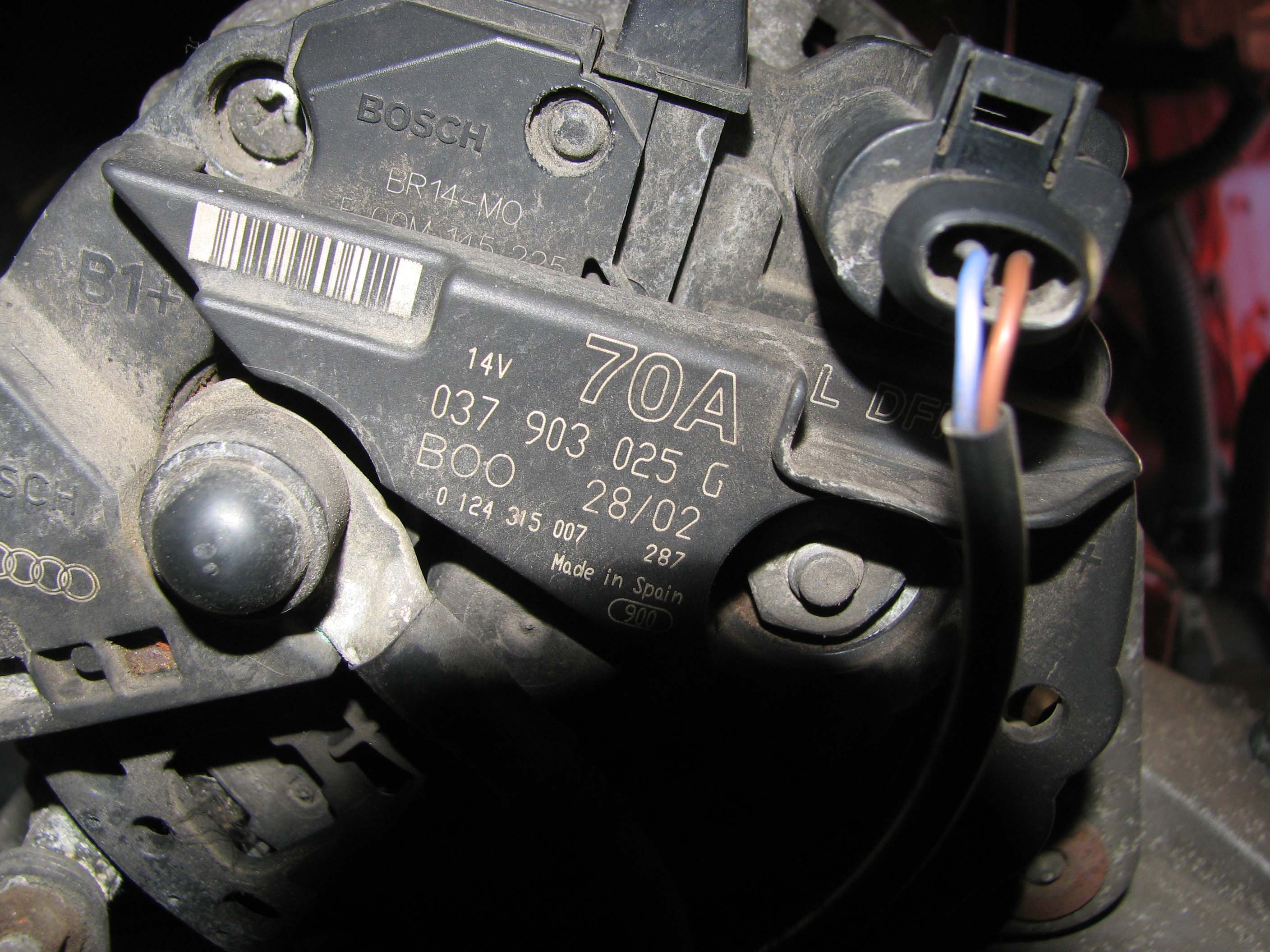

    I jeszcze coś na deser
    - kto ma alternator Bosch w Fabii, VW lub Porsche lub innym wehikóle,
    to jego alternator w częściach wygląda tak:
    http://forums.pelicanparts.com/porsche-996-99...-alternator-repair-regulator-replacement.html
    Z sympatią, jurekS@tychy
