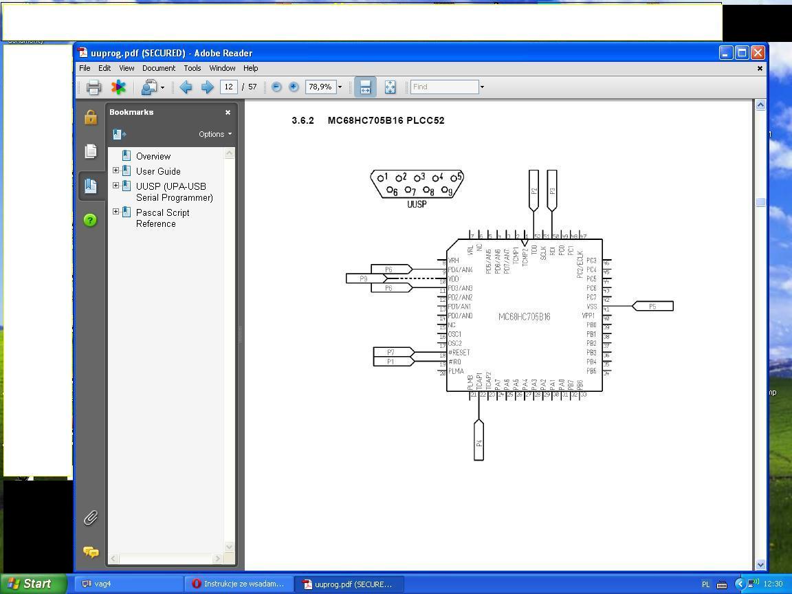

    Witam serdecznie,
    jestem początkujący w tym temacie i chciałem zapytać czy ktoś posiada płytki cd bądź wie gdzie można dostać takie płytki, a wiem ze są na rynku tylko nie potrafię ich zlokalizować, mianowicie chodzi mi o płyty z opisanymi demontażami procesorów i wsadami do nich. Czyli np: mam pokazale jaki wsad mam do danego procesora i jak go tam zapisać.
    Proszę o pomoc, chętnie kupię takie płytki.

    Poziom 33  
    Jeśli masz dobry programator do procesorów, to nie wiem w czym masz problem, wsad jakikolwiek można ściągnąć z netu lub jeśli napiszesz czego dokładnie szukasz to ktoś ci podeśle, wydaje mi się że powinieneś zacząć od szukania programatora np UPA, ETL

    Polders
    Ale jak wiadomo na płycie ECU jest kilka mikroprocesorów i teraz pytanie który jest do czego, dwa wiem że jest opcja w niektórych procesorach dolutowanie do nóżek 4 przewodów i zapomocą tego można programować, ale skąd takie informacje można wziąść żeby było one skompletowane w jednej książce np. A nie porozrzucane po sieci.

    Szukasz pewnie czegos takiego :D
    Instrukcje ze wsadami do procesorów
  • #5 7687309
    Polders
    Dokłzdnie czegoś takiego poszukuję, do wszytskich modeli ECU, mógł byś to w jakiś spoósb udostępnić?

    Poziom 33  
    To nie jest do wszystkich modeli ECU tylko to dostajesz z lepszym programatorem np UPA jak podłączyć się pod procesor który cie interesuje, i jest tego dużo w sieci, nawet xprogu to jest, tylko on dużo mniej procesorów obsługuje

    Poziom 24  
    bodzio012 napisał:
    To nie jest do wszystkich modeli ECU tylko to dostajesz z lepszym programatorem np UPA jak podłączyć się pod procesor który cie interesuje, i jest tego dużo w sieci, nawet xprogu to jest, tylko on dużo mnie procesorów obsługuje
    Tak tylko UPA ma jeszcze jedna ważną zaletę programuje w "układzie"
