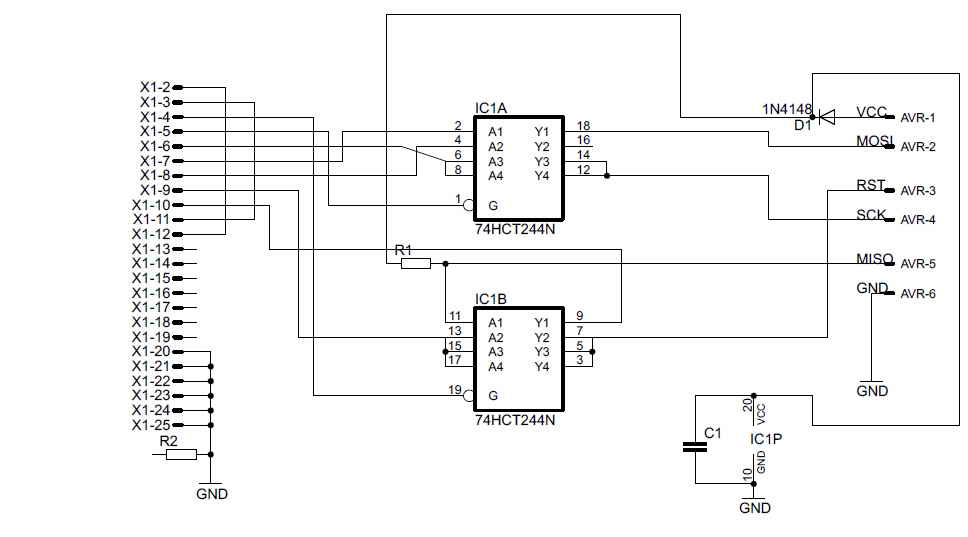

    właśnie zbudowałem stk200 z tego schematu: Problem z atmegą8-8PU przy wgrywaniu fusebitów
    i nie chce działać. Port na pewno ok bo drukarka działa. Ustawienia w biosie przestawiłem na ECP + EPP i wywala mi taki błąd:
    D:\elektronika\avrdude\avrdude.exe -C D:\elektronika\avrdude\avrdude.conf -p m8 -P lpt1 -c stk200 -U hfuse:r:C:\DOCUME~1\Lucki\USTAWI~1\Temp\hfuse8235348526418930231.hex:r -U lfuse:r:C:\DOCUME~1\Lucki\USTAWI~1\Temp\lfuse5110251122543370664.hex:r
    avrdude.exe: can't open device "giveio"
    avrdude.exe: failed to open parallel port "lpt1"
  • #7 7689826

    tmf
    Problem nie lezy w sposobie sprawdzania fusebitow, tylko w fakcie, ze cos masz skopane ze sterownikiem giveio, ktory w Windowsie udostepnia niskopoziomowy dostep do LPT (w Windows aplikacje uzytkownika nie maja takiego dostepu). Przeinstaluj pakiet, albo sciagnij ponyProga i sprawdz na nim. PonyProg sam sobie powinien zainstalowac giveio.

    jaca_76
    giveio zainstaluj z avrdude/windows/install_giveio.bat ,sprawdź status i spróbuj jeszcze raz.

    Lucki
    Koledzy lpt ruszył po przeinstalowaniu.
