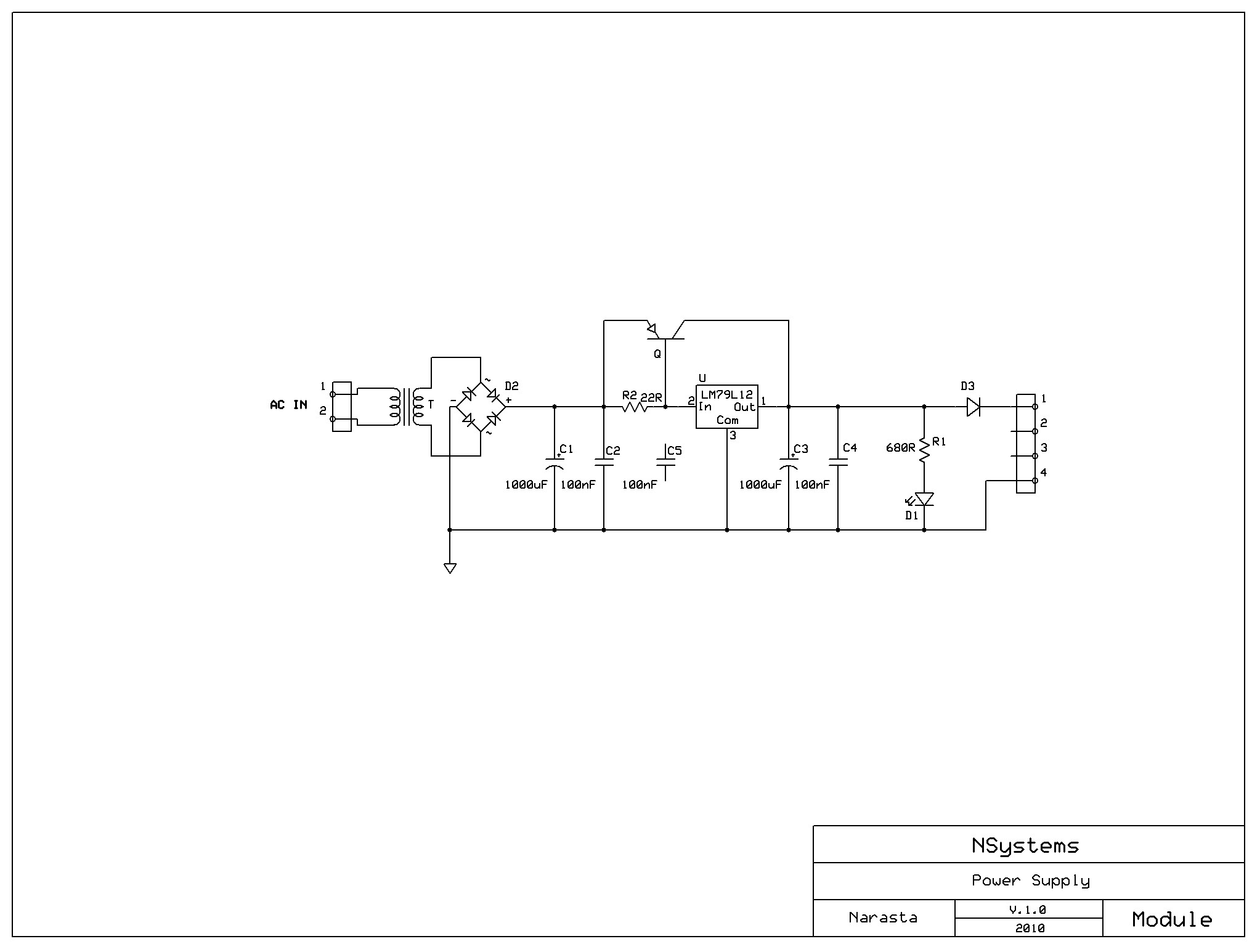

    Ogólny opis
    Sercem sterownika jest 8-bitowy mikrokontroler ATMEGA8 taktowany zegarem 12MHz. Płyta ma wymiary 65x35 mm.
    W skład sekcji zasilania wchodzi LM78L05 + tranzystor zapewniający wyższą wydajność stabilizatora, kontrolka zasilania - LED, elementy filtrujące RC oraz diody zabezpieczające przeciw przepięciom. Cała sekcja zasilania to źródło napięcie +5V o wydajnosci około 800mA. W kolejnej wersji sterownika dioda prostownicza i zennera zostaną zastąpione przez transil 18V.
    Sekcja sterownika składa się z mikrokontrolera ATMEGA8, zegara 12MHz, 3 kontrolek LED ogólnego zastosowania oraz wyprowadzeń różnych portów oraz szyny zasilania +5V w formie styków z prawej strony PCB.

    Projektowanie
    Płytka została zaprojektowana w programie ExpressPCB (darmowy i niesamowicie praktyczny - ma wszystko co potrzebuję i posiada 0 zbędnych dodatków). Zaprojektowanie PCB zajęło mi około tygodnia w wolnych chwilach podczas sesji. Grubości ścieżek od 8 do 30 milsów (0,2 do 0,76 mm).
    Zdecydowałem się na całkowite wykonanie płytki w formie montażu powierzchniowego. Jako, że planuje wykonać wiele takich sterowników uznałem, że wykonanie każdej płytki z montażem przewlekanym zajęłoby mi zbyt wiele czasu. Dzięki montażowi powierzchniowymi uniknąłem wiercenia i udało się zmneijszyc wymiary płytki do minimum. Starałem się tak rozmieścić ścieżki, aby elementy były możliwie ciasno poukładane co znowu zmniejszyło wymiary płytki i przy okazji skróciło ścieżki co pozytywnie wpłynie na jakość pracy sterownika.
    Obudowy elementów użyte w sterowniku według rozmiaru : 0603, 0805, 1206, SOT23, SOIC8, TQFP32.
    Ponieważ jest to montaż całkowicie jednostronny nie obyło się bez zworek. Role zworek pełnią tu 'rezystory' OΩ 0,125W w obudowie 1206 - w sterowniku jest ich 8. Dzięki temu można było przeprowadzić pod spodem zworki nawet dwie ścieżki grubości 8 mils.
    Nie obyło się oczywiście bez błędów (wykrytych oczywiście już po uruchomieniu gotowego układu).
    Pierwszy błąd który się pojawił (już przy montażu elementów) to zbyt blisko zamontowana dioda prostownicza zapobiegająca uciekaniu zmagazynowanej w kondensatorach energii z powrotem do linii zasilania. Przy minimalnym wychyleniu złącza rj-45 o mały kat może dojść do zwarcia masy z dodatnia szyną zasilania.
    Kolejnym błędem było zamienienie linii RxD z TxD idących do konwertera 232-485 (częsty błąd w moim wykonaniu)
    Brakuje także rezystora terminującego przy konwerterze 232-485 na linii różnicowej (rzędu 150Ω).
    Poprawki zostały już uwzględnione w projekcie wersji V.1.1 sterownika.

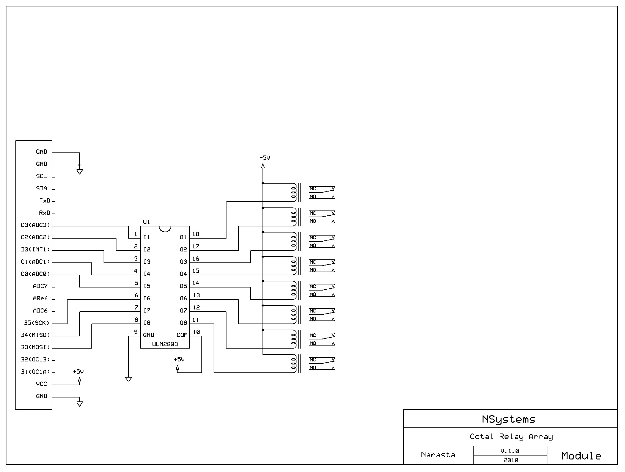

    Jaki jest sens budowy takiego sterownika?
    Same sterowniki nie spełniają konkretnej roli - są to modemy pozwalające na komunikację pomiędzy innymi sterownikami. Do sterowników zostaną podłączone dopiero elementy (bądź całe układy o różnych zastosowaniach). Te które są w fazie projektowania to np:
    - 6-krotny przetwornik ADC
    - 6-krotny przetwornik DAC
    - 8-krotny zestaw przekaźników elektromagnetycznych
    - Linia 1-wire pozwaląjacą na podłączenie np popularnych termometrów cyfrowych 18b20
    - miernik prądu AC w obwodach ~230V dla prądów do 30A
    - potrójny sterownik PWM ze stopniem mocy
    - konwerter USB<->RS-485 pozwalający podłączyć całą sieć do komputera poprzez USB
    - RTC
    - Expander linii 485 (pozwalający podłączyć do 32 kolejnych urządzeń)
    - Regulator fazowy bądź grupowy do sterowania odpowiednio np oświetleniem lub grzałkami dużej mocy.

  • #2 7686710
    ziras
    Posty: 185
    Pomógł: 22
    Ocena: 31
    narasta napisał:
    Transmisja
    Transmisja odbywa się poprzez RS-232 rozszerzone o RS-485 co pozwoliło maksymalnie wydłużyć długości połączeń pomiędzy sterownikami. Sterownik pozwala na transmisję w obydwie strony, ale nie jednocześnie. Normalnie sterownik przełącza się na nasłuch odpowiednio ustawiając w SN75176 linie odpowiedzialne za wybór pomiędzy nadawaniem a odbiorem. W momencie, gdy sterownik ma wysłać dane, na czas samej transmisji przełącza się w tryb nadawania i dopiero wtedy nadaje wiadomość, po nadaniu której znowu powraca w nasłuch.
    W jaki sposób rozwiązujesz problem kolizj w momencie gdy na nadawanie przełączy się naraz 2 lub więcej modułów? Co w momencie gdy nadaje jeden moduł a inny chce rozpocząć transmisję?

    sterownik 8. przekaźników elektromagnetycznych
    [NSystems] - Uniwersalny sterownik z obsługą RS-485 / V.1.0
    Źródło zasilania sieci 485

  • #14 7691925
    bolek
    Poziom 35  
    Posty: 4099
    Pomógł: 86
    Ocena: 299
    narasta napisał:
    Z tymi tokenami masz rację. W sumie skąd poprzednie urządzenie ma wiedzieć komu następnemu ma go przekazać... Bez jednostki centralnej chyba się nie obejdzie. Wyjdzie w praniu.
    powiedzmy ze n+1 kończy i daje zgode n+2. Jeśli n+2 się nie odezwie w ciągu np pół sekundy, to n+1 ponownie wysyła zezwolenie, jednak tym razem dla n+3...
    n+3 się odezwie i wystawi tokena dla n+4 itd

    W obecnej sytuacji dyskusja wydaje się być jałowa. Widzieliśmy pięknie narysowane schematy , niektóre graniczą ze zdrowym rozsądkiem i bezpieczeństwem użytkownika ( brak bezpieczników itp. ). Proponuje zamknąć temat do czasu prezentacji gotowego systemu , tudzież oprogramowania dla sterowników. Dla mnie to wygląda na prowokację.
  • #16 7692342
    narasta
    Posty: 597
    Pomógł: 7
    Ocena: 219
    Zawsze wrzucić to można do DIY niedokończone.
    A schematy? Możecie mnie poprawić i zasugerować poprawki.
    Owszem wypadałoby dodać zabezpieczenia w zasilaczu w postaci chociażby bezpiecznika.
