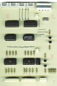

    Postanowiłem wykonać na pracownie szkolne z mechatroniki projekt manipulatora z silnikami krokowymi (projekt ma być wykonany jak najmniejszymi kosztami). Po przeszukaniu google znalazłem ciekawy schemat sterownika 4 silników krokowych sterowanych przez port LPT. Sterownik znalazłem na stronie :http://www.r2d2.faith.pl
    Schemat:
    Sterowniki silników krokowych - nie działa Sterowniki silników krokowych - nie działa Sterowniki silników krokowych - nie działa
    Po zmontowaniu podpiąłem układ do komputera i zasilania. W programie sterującym włączyłem zasilanie i wszystko było ok. Gdy próbowałem podłaczyć silnik krokowy według wskazówek znalezionych w internecie albo nic sie nie działo, albo silnik hamował i nie dało sie go przekręcić. Z elektroniki jestem początkujący dlatego wybrałem ten schemat gdyż wydawał sie dość prosty. Silniki jakie chce podłączyć to silniki wymontowane w drukarki. Układ jak zauważyłes potrawi sterować 3 silnikami unipolarnymi i 1 bipolarnym lub unipolarnym.
    Bardzo proszę o pomoc i wskazówki jak poprawnie podpiąć silniki by działały.

    Podłączyłem układ bez komputera i miernikiem sprawdzałem wyjścia. Na dwóch wyjściach jest napięcie, a na dwóch nie ma, po próbie z podawianiem napięć stan na wyjściu się zmienia wiec układ raczej jest w porządku. Jescze raz wszystko sprawdze ale widocznie to będzie wina LPT w komputerze. Jak podepne diody pod port LPT i włącze program do sterowania to migają diody odpowiedzialne za sterowanie danego silnika.
    Próbowałem pod systemem XP i 98 i jest podobnie.
    Co może być przyczyną nie prawidłowego działania układu??

    Ze schematu i z płytki wygląda , że diody led w transoptorach nie mają zasilania ?
    Jak mają działać ? co jest wpięte do złącza krańcówki ?
    Przecież, żeby dioda LED zadziałała to potrzebuje + i - zasilania .

    Złącze krańcówki jest podpięte z przełącznikami umieszczonymi na końcu wysięgnika.
    A co do transoptorów to - diody jest podłączone z pinem 22 LPT a + to poszczególne piny.
    Niestety dalej nie wiem co jest powodem nie prawidlowego dzialania projektu:|

    Zakładam, że sprawdzałeś czy na pinie 22 na pewno jest masa . Bo może błąd jest w samym przewodzie.
    Druga sprawa zmniejsz rezystory z 470 na 220 omów.
    Jeżeli po tym nadal nie będzie działać to oznacza, że coś jest nie tak. A skoro mówisz, że i diody wpięte bezpośrednio do portu pokazują zmiany stanów, i podając napięcie na odpowiednie piny sam układ też działa (nie napisałeś gdzie sprawdzałeś, że układ też działa) to błędne są połączenia pomiędzy jednym a drugim.
    Zamotałem.
    Sprawdź lub podaj dokładnie gdzie mierzyłeś napięcia (narysuj na schemacie)
    daj fotkę silnika lub podaj jego parametry.
    Marek

    Mierzyłem wyjścia dla dwóch silników z pierwszego ULN2803a :
    Wyniki:
    1- 11.8V
    2- 0V
    3- 11.8V
    4-0V
    w drugim silniku jest tak samo.

    Strasznie zamieszane te Twoje odpowiedzi , zacznijmy od tego że masa GND w porcie LPT http://www.freefm.kni.pl/mike/lpt.html jest na końcówkach 18 -25 które powinny być połączone razem a nie tylko końcówka 22 , jak dobrze zrozumiałem po podłączeniu diod LED do potu LPT masz odpowiednie sygnały sterujące czy 2 Led zmieniają stan !
    Jeżeli tak jest to masz prawidłowe sygnały z LPT tym bardziej że pod Win98 masz pełny dostęp do port LPT w takim przypadku pozostaję sam sterownik , sprawdź układ na 4 Led tak jaki pisałem wcześniej w przypadku kiedy masz prawidłowy sygnał z LPT można łatwo prześledzić jego drogę sondą logiczną lub miernikiem .
    Podane przez Ciebie napięcia są prawidłowe ( sekwencja pół - kroku ) , na koniec zostaje prawidłowe podłączenie silnika unipolarnego tu masz przykłady http://www.cnc.info.pl/topics12/wyprowadzenia-w-silnikach-vt519.htm najpewniej jest jednak samemu zmierzyć to miernikiem , masz 6 wyprowadzeń czyli dwie sekcje po dwa uzwojenia środki sekcji razem do + 12V , cztery końcówki uzwojeń do sterownika

    Faktycznie troche pomieszałem ale już staram się sprostować. A wiec gdy podpinam układ do komputera (skorzystałem z rady i połączyłem końcówki masy od 18-25) to na wyjściu nie zmienia się napięcie cewek (1- 11.8V,
    2- 0V, 3- 11.8V, 4-0V). Próbowałem tak jak mi wcześniej radzono zamiast 470 daś 220 omów ale to nic nie pomogło. Gdy recznie łącze odpowiednie wyjścia na transoptorze to napięcia na wyjściu się zmieniają. Może jednak coś nie tak jest z portem LPT?

    Czyli podając ręcznie sekwencję dla jednego silnika otrzymujesz odpowiednią zmianę stanu na 4 wyjściach jeżeli tak to sterownik jest dobry , sprawdź port LPT podłączając dwie diody LED z rezystorami zamiast transoptorów czyli sterowanie jednego silnika diody muszą zmieniać stan podczas sterowania programem dla danego silnika .
    Zwróć uwagę również na stan krańcówek
    Oprocz sygnalow wysylanych z komputera sa rowniez zczytywane sygnaly z wylacznikow krancowych. W stanie normalnej pracy S3-S6 jest w stanie wysokim, w chwili zadzialania krancowki na odpowiednim wejsciu wystepuje stan niski do czasu zwolnienia krancowki.
    czy masz na odpowiednich pinach portu LPT stan wysoki ? ........ program sprawdza to i nie pozwala na wykonanie sekwencji ruchu , napięcie do zasilania krańcówek pojawia się po podaniu zasilania na pin 1 LPT czyli włączenie zasilania w programie , sprawdź jaki jest stan faktyczny

    Udało mi się uruchomić układ, problem leżał na transoptorach:D
    Ale nie wiem jak do końca podpiąć do niego silnik unipolarny i bipolarny. Gdy podepne silnik unipolarny to albo sie nie kręci i blokuje, albo kręci się raz w przód raz tył, albo nie kręci się i dopiero po przekręceniu go ręką chodzi ale wydaje dziwny dźwięk i bardzo się grzeje. Czytałem różne tematy i posty na elektrodzie i nie tylko lecz niestety większość wskazówek nie pomaga.

    Niewłaściwe było połączenie transoptora z masą (przyczuna leżała po mojej stronie, podpiąłem mase tylko do pinu 22, a teraz jest podpięta do pinów 18-25) ale również po naprawieniu tego błedu okazało się że jeden z ukladów CD74HC00 jest uszkodzony (niewiem dlaczego), po przełorzeniu drugiego układu w miejsce uszkodzonego reszta działa. Teraz działa jeden z ULN2803a dlatego że jeden CD74HC00 nie działa prawidłowo. Ale na dniach zakupie nowy CD74HC00.
