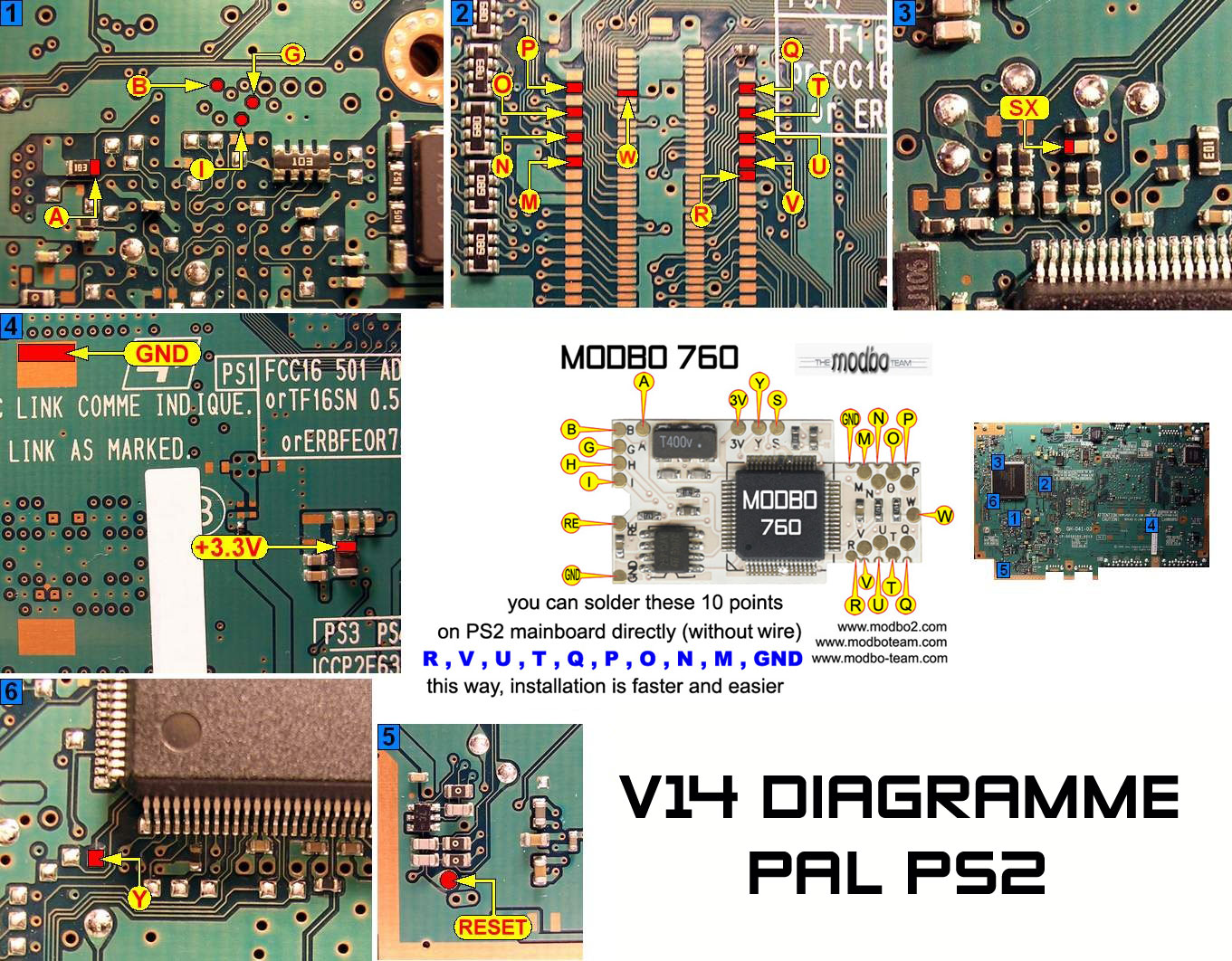

    Witam, posiadam konsolę ps2 scph 75004 z płytą główną gh-037-02. Niedawno kupiłem chip modbo 760 i wlutowałem go do konsoli według tego schematu: Problem z modbo 760 w konsoli ps2 scph 75004

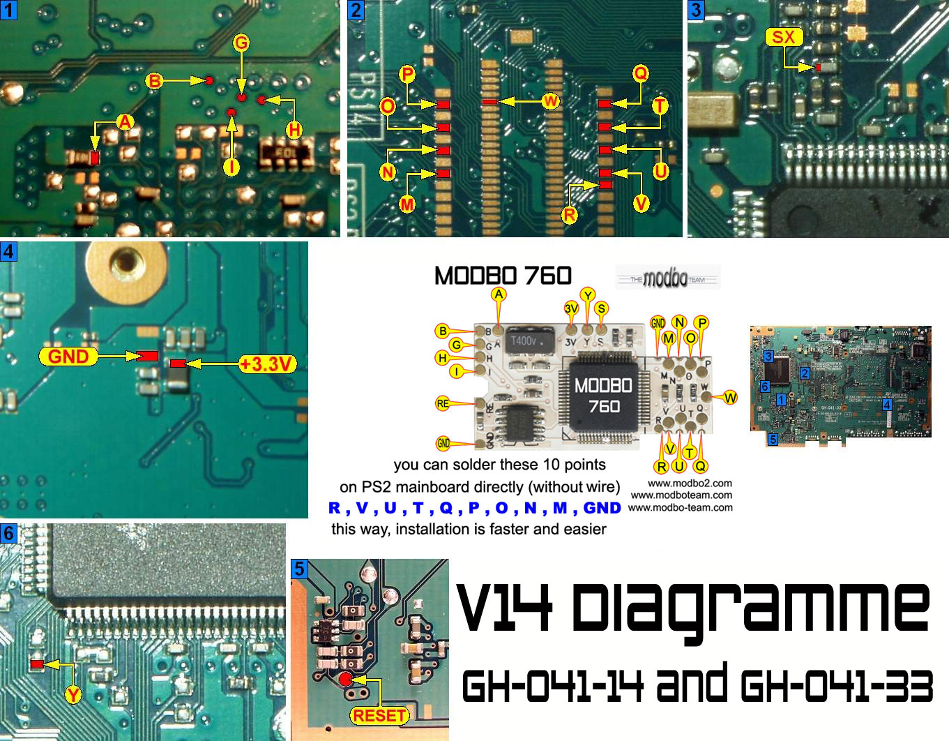

    Punkt H, którego nie ma na schemacie dolutowałem z tego schematu: Problem z modbo 760 w konsoli ps2 scph 75004
    Teraz, gdy uruchamiam konsolę lub próbuję uruchomić kopię zapasową gry nic się nie dzieje, jakby chipu w ogóle nie było.
    Jaka może być tego przyczyna??

    Skoro na schemacie nie ma punktu H to może nie jest wymagany? Spróbuj go odlutować i sprawdź działanie konsoli.
    //Edit
    Poszperałem trochę i okazuje się, że punkt H musi być przylutowany ale nie wiedzieć czemu na diagramach pomijają go. Musisz znaleźć identyczny diagram jak ten na którym pracowałeś (ten, w którym brakuje punktu H) tyle, że dla konsoli NTSC (tam będzie zaznaczony punkt H).
    //Edit
    Znalazłem inny schemat i na nim jest punkt ale jest w tym samym miejscu co na twoim drugim diagramie :/
  • #3 7743723
    elektronikus
    witam ,ja dziś wlutowałem modbo 760 do konsoli 7504 i też miałem dylemat z przylutowaniem punktu "H" ,przylutowałem go według schematu drugiego zdjęcia z pierwszego postu i jak na razie konsola czyta kopie zapasowe
