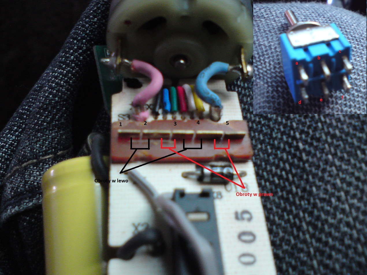

    Witam. Nie wiem czy pisze w odpowiednim dziale forum, jeśli nie to proszę o przeniesienie lub podpowiedź gdzie założyć nowy wątek.
    Mój problem polega na braku możliwości dokupienia (oryginalnego i zastępczego) przełącznika hebelkowego do mojej wkrętarki,ponieważ już tej części BOSCH nie produkuje. Kupiłem za to przełącznik 6 pinowy taki jak na zdjęciu. Tylko nie jestem zbyt obcykany w elektronice i nie wiem jak go podłączyć. Zamieszczam zdjęcie rozłożonego starego przełącznika. Prosiłbym o krótki opis co z czym połączyć, powinny ułatwić to moje oznaczenia na zdjęciu.
    Jak podłączyć przełącznik ?
    Chciałbym też wyjaśnić jak wyglądało działanie starego przełącznika:
    Jeśli połączymy blaszke nr 1 z blaszką nr 2 oraz blaszke nr 3 z blaszką nr 4 (jednocześnie 1i2 oraz 3i4) uzyskamy obroty w lewo.
    Kiedy połączymy blaszkę nr 2 z blaszką nr 3 oraz blaszkę nr 4 z blaszką nr 5 (jednocześnie 2i3 oraz 4i5) uzyskamy obroty w prawo.
    Jeśli coś jest nie zrozumiałe to proszę o taką informacje a ja postaram się wyjaśnić, natomiast gdyby okazało się że nie ma możliwości zastosowania takiego przełącznika wtedy proszę o porade jaki zastosować.
    #2 7688473
    12pawel
    Poziom 34  
    jeśli dobrze zrozumiałem to:
    A-1
    B-2
    C-3
    D-3
    E-4
    F-5
  • #3 7688510

    any56
    Dlaczego jest doprowadzonych 5 przewodów i skąd?
    #7 7688744
    any56
    Przy doprowadzonych dwóch przewodach podłączenie jest bardzo proste.
    Natomiast pozostawiając tak jak jest powinieneś podłaczyć do widocznego przełącznika:
    - środkowy górny pin - do blaszki nr 2
    - środkowy dolny pin - do blaszki nr 4
    - lewy górny pin - do blaszki nr 1
    - lewy dolny pin - do blaszki nr 3
    - prawy górny pin - zewrzyj z lewym dolnym pinem
    - prawy dolny pin - do blaszki nr 5

    tooomala
    Dziękuje wszystkim szczególnie użytkownikom "12paweł" i "any56" za szybką odpowiedź i za zainteresowanie. Już wszystko podłączone i pracuje jak należy.
