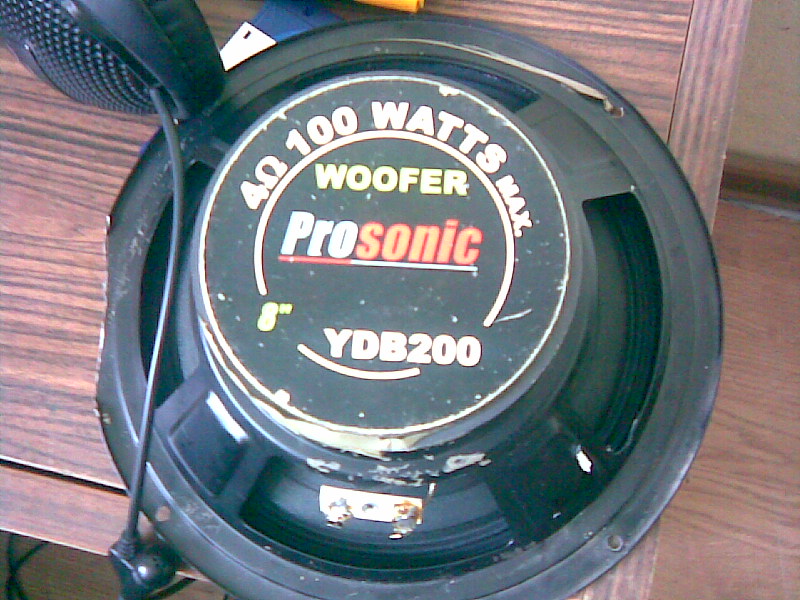

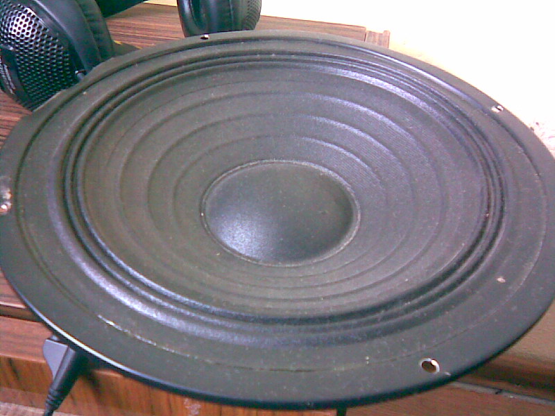

    Witam serdecznie chciałem wykonać skrzynię a raczej małą paczkę do bagażnika na głośniku Prosonic. Sęk w tym, że nie znam jego parametrów oprócz rezystancji i "mocy" którą dysponuje.Dodam, że chciałbym podłączyć tą skrzynkę do radia samochodowego. Nie oczekuje niewiadomo jakich efektów mam na celu wzmocnić trochę bas. I pytanie czy ten przetwornik się nada do takiej konfiguracji oczywiście zastosuje filtr w celu odcięcia górnego pasma. Średnica głośnika 22 cm. Dodaje fotki. Dodam jeszcze, że mam tylko zamontowane 2 głośniki w drzwiach z Opla i wysokotonówki w słupkach też z Opla.Radyjko jakie posiadam to kaseciak KENWOOD 4 *35 W.Z góry dziękuje za porady.

    Witam. Bardzo słabiutko to zagra pod radyjkiem. Ale pytasz o litraż, więc bardzo ciężko znależć parametry do tego głośnika, obudowe musisz zrobić ,, na oko'' myślę że powinieneś skrzynie 20L zamkniętą, dla tego typu głośników mnieje więcej taka jest. Albo jeszcze inaczej zrób 25L i zobacz jak gra, potem włóż coś do środka aby zmniejszyć objętość skrzyni. Zostaw taką jak pasuje tobie.
    I proponuje nawet jakiś tani dwukanałowy wzmacniacz (alpine, kenwood, sony, spectron, magnat).

    Dzięki za odpowiedź dodam jeszcze, że ten głośnik pod tym radyjkiem radzi dość ponieważ moc jaka jest napisana została wyssana z palca.. określam go na około 40 W znamionowej. Zrobię tak jak mi poradziłeś i napisze o efektach :)

    Najlepiej taki przedział 14-24L. Większą skrzynie zawsze można zmniejszyć poprzez dodanie czegoś do środka (nawet gąbka wygłuyszająca). Pozdro.

    Martwi mnie to jeszcze że jest to głośnik o zawieszeniu płuciennym "twardym" ale raczej nie powinno to mieć wpływu na ogólne "granie" :)No i tak właśnie jak kolega pisał parametrów nie ma bo to jest jakiś "zachodni" przetwornik made in CHRL
