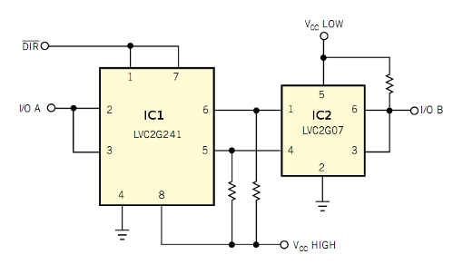

    Powyższy układ służy do przełączania poziomów sygnałów z wysokiego na niski stan i odwrotnie. Składa się on z dwu układów 74LVC2G241 i 74LVC2G07 i trzech rezystorów. Wyprowadzenia A i B mogą pełnić rolę wejścia lub wyjścia. Wyboru dokonuje się podając odpowiedni poziom napięcia na wejście DIR. Jeśli na wejściu DIR pojawi się stan niski, wtedy wejście mamy po stronie A, a wyjście po stronie B. W tym przypadku napięcie wysokiego stanu z wejścia A jest zamieniane na niski stan wyjścia B. W sytuacji odwrotnej („1” na DIR) poziom niski z wejścia B jest zamieniany na stan wysoki wyjścia A. Napięcie o wysokim poziomie dołączone jest do układu 74LVC2G241, a niskim do układu 74LVC2G07. Prąd wyjściowy IC2 wynosi 24 mA dla 3,3 V. Wartości rezystorów nie są krytyczne i dla zapewnienia dużej szybkości wyjścia B rezystor ten może mieć wartość 150 Ω. Napięcie zasilania decyduje o poziomie napięć wyjściowych. Dla zasilania 1,8 V na wyjściu napięcie stanu wysokiego będzie bliskie 1,8 V, a napięcie stanu niskiego osiągnie okolice 0,45 V. Wykorzystanie elementów 74LVC2G241 i 74LVC2G07 upraszcza wykonanie układu do przełączania poziomów napięć i to w obu kierunkach. Pozwala również zaoszczędzić miejsce na płytce drukowanej.

    Morpheusss
    nie rozumiem po co komplikować sobie życie... nie prościej użyć jednego scalaka o takiej samej funkcjonalności - 74LVC4245 ? w dodatku dostępnego w Polsce, w przeciwieństwie do tych z artykułu...
