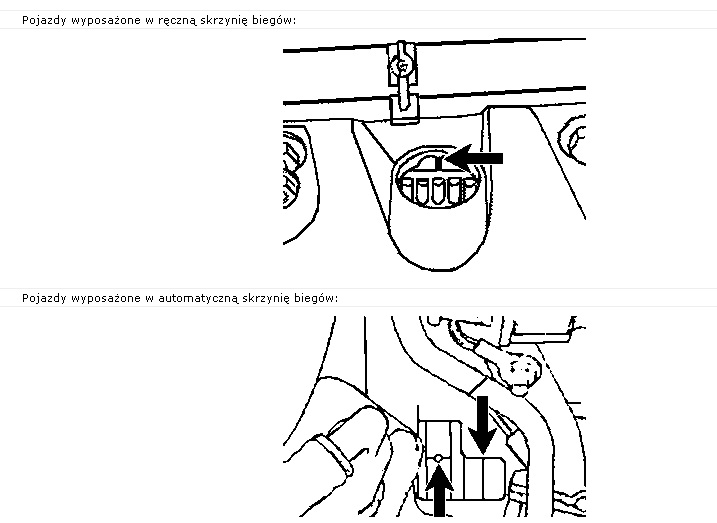

    Posiadam seata alhambre z 1998 roku 1.9 tdi automat.Wymienilem pompe wtryskowa i pasek rozrzadu ale nie moge ustawic zaplonu bo nie moge znalesic punktu 0 na skrzyni biegow (automat).Moze ktos wie gdzie jest punkt 0.Przed wymiana paska wszysko bylo dobrze.

    Może ten obrazek będzie dla Ciebie pomocny... pozdrawiam !seat alhambra automat 1.9 tdi 98r

    u mnie sa dwa zera w tym jedno przekreslone krzyzykiem ktore jest prawidlowe? Dzieki za rysunek

    Ciężko mi powiedzieć bo nigdy nie wymieniałem w automacie rozrządu... myślę że to drugie zero nie przekreślone ale to tylko moje przypuszczenia... pozdrawiam !
