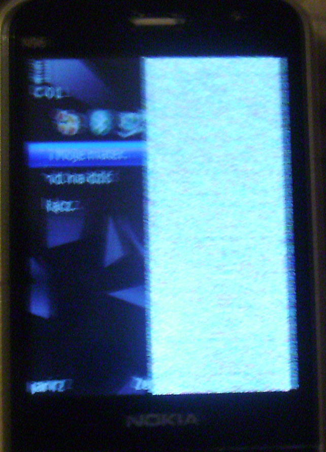

    Witam jak w temacie mam problem z nokią n96 wszystko chodzi po za lcd który wyświetla pół ekranu i mruga nie mam jak sprawdzić wyświetlacza z tąd moje pytanie czy to lcd czy taśma z góry dziękuje o to fotki tego problemu

    rafal2
    Obstawiałbym taśmę. Czy mógłbyś wstawić więcej zdjęć samego telefonu albo jedno, ale wyraźne ekranu? Mam wątpliwości co do oryginalności samego telefonu - widoczne elementy na ekranie wskazują na chińską podróbkę... Wtedy taśma albo LCD Nokii N96 mogą nie pasować do tego urządzenia.

    baddog12
    telefon na 100% oryginalny sam ściągałem sim-locka i pl menu z niego tak że oryginał na bank a nie nokla to jest mój telefon tylko poprostu rano się obudziłem i tak było ta strona biała ma śnieg kolorowy a chodząca strona po włączeniu aparatu ma plamy i dziwnie wyświetla jak wejdę w menu jest taki jakby skurczony dopiero jak mrugnie obraz się poprawia

    rekordgsm
    W takich wypadkach jednoznaczną odpowiedź da jedynie podstawienie elementu, zacząłbym od lcd.

    baddog12
    lcd wymieniony dalej to samo pod koniec tygodnia będzie taśma to napisze co i jak

    rekordgsm
    Bardziej stawiałbym na glass, ale spróbuj najpierw z taśmą.

    picerlol
    W 100 % będzie to taśma :)

    wiśniowy18
    Poziom 33  
    Jasnowidzem jesteś jakimś że twierdzisz na 100% uszkodzona taśma ?
  • #9 7713071
    picerlol
    Nie po prostu w wielu takich przypadkach zawsze to była taśma
  • #10 7713256
    rekordgsm
    Dobrze napisałeś że w wielu, niestety wiele to nie wszystkie , więc 100% to lekka przesada, jeśli kolega kupi taśmę i tnie będzie to może mieć lekkie pretensje.
  • #11 7713583
    picerlol
    No ok ale można to sprawdzić zakładając tę płytkę samą pod taki sam sprawny telefon i się wyjaśni jeśli nie będzie uszkodzeń na płycie to telefon zagra :)
