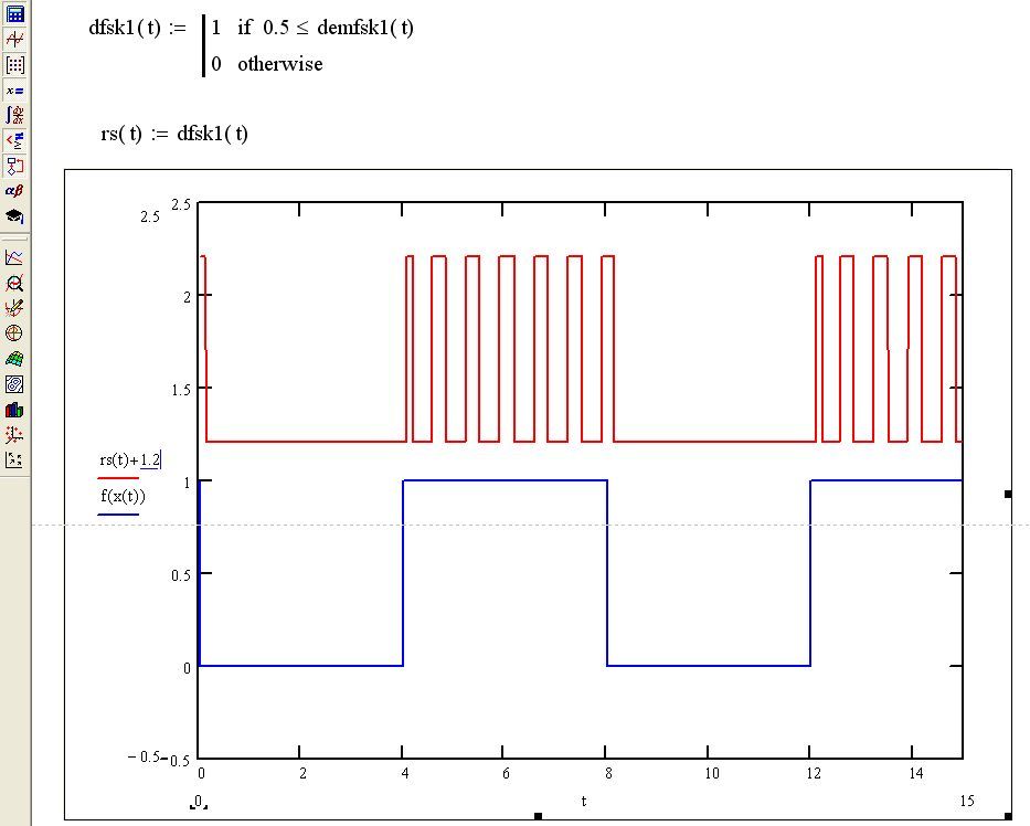

Jako zadanie projektowe, na uczelni dostałem wykonanie modulacji i demodulacji sygnału cyfrowego kluczowaniem częstotliwością w środowisku Mathcad 2000. Udało mi się wykonać modulację i częściowo mam już zrobioną demodulację, dokonałem różniczkowania tego sygnału (dostałem sygnał o różnych amplitudach dla "0" i "1"), odfiltrowałem wszystko co jest większe od poziomu "0", uzyskałem dzięki temu sygnał prostokątny. Obecnie mam problem z wytworzeniem sygnału o stałej długości - myślałem coś na wzór czasówki TOF.
górny przebieg - uzyskany
dolny przebieg - wzorcowy
Będę wdzięczny za pomoc, bo siedzę w martwym punkcie już od dwóch tygodni, potrzebuje świeżego spojrzenia na zagadnienie.
