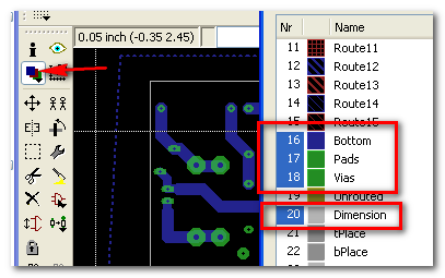

    Mam pewien problem:
    Mam schemat płytki który chciałem wydrukować ale na tym schemacie są także rozmieszczone elementy...
    Jak to usunąć aby mieć gotowy projekt płytki?
    Chodzi mi o to aby zostały same ściezki

    #4 7695039
    Trabi
    Poziom 36  
    kliknij tam gdzie strzałka i z listy pozostaw (klikając na liczbach obok kolorów) zaznaczone tylko to co ma być na wydruku {czerwona ramka} (ew. dodaj 1-Top jeśli masz górną warstwę).
    Eagle, problem z projektem płytki
    {1 - górna warstwa}
    16 - dolna warstwa
    17 - placki
    18 - przelotki
    20 - ramka wokół płytki (jej obrys)

    Jeśli pracowałeś w tym programie to powinieneś wiedzieć że tworzy się w nim schemat ideowy w edytorze schematic.
    Na podstawie schematu dopiero tworzysz projekt płytki, File>switch to board, to tam rozstawiasz elementy i łączysz je np. opcją Route.
    W opcji wydruku zaznaczasz które warstwy powinny zostać ukryte a które nie jak napisał kolega powyżej.
