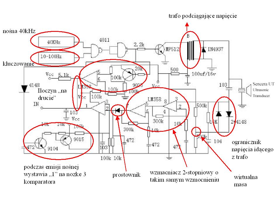

    Czesc wszystkim!
    Ja w podobnej sprawie a mianowicie chodzi mi o schemat ukladu wykorzystujacego transceiver (nadajnik/odbiornik) pod jedna postacia. Chcialem zrobic czujnik parkowania do auta (chyba jak wszyscy lub wiekszosc) ale wszystko co znajduje w necie to schematy dla "otwartych" nadajnikow z odbiornikami osobno. A ten zastosowany w aucie /jak zakladaja rowniez firmy/ sklada sie zazwyczaj z czterech transceiverow zamontowanych na zderzaku.
    Znalazlem notke aplikacyjna do takiego elementu UTEC4018F (http://www.elfa.se/pdf/73/730/07302854.pdf) ale schemacik umieszczony na ostatniej stronie niestety nic nie mowi...i jeszcze jakis dziwny "pulse transformer". To jest konkretny element do takiego zastosowania: odporny na temperatury, wilgoc, wodoszczelny.
    Pytanie: czy ktos ma schemat ukladu wykorzystujacego taki jeden czujnik (moze byc oczywiscie pod mikrokontroler jesli jest rowniez soft Wink bo nie jestem zbyt biegly w pisaniu) lub wie jak to mozna wykorzystac Question
    Idea Generalna zasade znam: wysyla sie paczke impulsow 40kHz i czeka na odpowiedz.. Czyli rozumujac ze schemaciku wysylam paczke impulsow i po ich zakonczeniu odczytuje z czujnika odpowiedz? I wszystko z okresem 25ms? A czy ten czujnik moze tak szybko odpowiadac?
    Prosze o konkretne odpowiedzi, dzieki!

    Ja jednak jestem bojowo do tego nastawiony i chcialbym uzyc 2 czujniki zamiast 4-ch -> koszt maleje. Poza tym chcialbym zrobic to sam, dla nauki ;) wiec ponownie zwracam sie: jesli ktos jest w stanie jakos pomoc to poprosze o odpowiedz :idea:
    Napisalem jeszcze prosbe o pomoc do producenta (w koncu to robia) do Tajwanu i dostalem taki plik (patrz zalacznik) :D nic konkretnego ale dodatkowe materialy (uzyteczne charakterystyki).
  • #20 2705925
    grzeniua
    Juz cos wiecej ;) naprawde reaguja blyskawicznie 8=O
    W zalaczniku schemat ale bez wiekszych detali i z kilkoma niejasnosciami:
    1. co to za transformator? czy ta separacje mozna czyms zastapic?
    2. do czego podlaczac "IN"? Opisane jak wejscie, wyglada na wyjscie...
    3. jakie VCC? 9V bedzie OK?
    Czy moglby to ocenic jakis biegly elektronik?

    Co do samego czujnika to zastanawiam się czy jest on nadajnikiem lub odbiornikiem coś jak głośnik, który też może służyć jako mikrofon? Czy jest nadajnikiem i odbiornikiem zarazem, czyli że jeden sensor może służyć zarówno do wysyłania paczki impulsów a następnie zaraz po tym do ich odbioru? Schemat, który załączyłeś mniej więcej by się zgadzał z takim myśleniem. Z tego, co wiem to normalnie jest tak, że jeden sensor nadaje a drugi odbiera. Dlatego jest ich 4 szt. Dwie sztuki na lewa i dwie na prawą stronę. W skodzie były też montowane trzy. Nie wiem czy dobrze myślę czy raczej odbiegłem od prawdy. Czy widziałeś ostatni numer EdW jest w nim miernik odległości właśnie na ultradźwiękach może wystarczy zmienić sensory na szczelne.
  • #22 2706939
    grzeniua
    Tyle mam na razie ale.....
    Sonar do cofania.
    Trafo podciaga napiecie bo czujnik musi byc wysterowany stosunkowo wielkimi impulsami 20V RMS.
