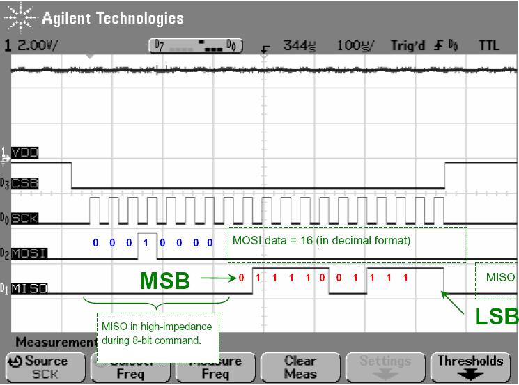

    Witam, proszę o pomoc w sprawie transmisji SPI.
    Mam do wysłania 8 bitów oraz do odebrania 11 bitów przy jednym przesyle danych (tj. linia SS cały czas 0), później krótka szpilka 1 na SS i znowu 19 bitów.
    Jest to w ogóle wykonalne?
    Wiem, że trzeba wysłać 19 bitów, żeby odebrać 19 bitów, ale jak można wysłać inną ilość bitów niż wielokrotności bajta (16 bitów lub 24 bity). Należałoby więc wysłać 2 bajty, a następnie dosłać 3 bity. I tutaj "rodzi się" moje pytanie jak można wysłać 3 bity, a nie 8 bitów?
    Próbowałem zliczać takty zegara SCK, ale nie chciało to działać.
    Bardzo proszę o pomoc (najlepiej program w BASCOM'ie lub ASM).

    Nie da się wysłać innej ilości bitów niż wielokrotność 8. Jeśli interesują ciebie tylko wybrane bity w ilości mniejszej niż 8 to albo zignoruj te niepotrzebne albo wytnij je operacją AND. Przynajmniej dla sprzętowej wersji transmisji w atmega8.

    Wg noty tego układu ma być wysyłane 19 bitów i chyba tyle być musi, chyba, że się mylę i można wysłać 24, później jakoś posegregować.
    W dokumentacji jest 19 więc myślałem, że trzeba dokładnie 19 bitów.

    bez zaglebiania sie w dokumenty obstawiam ze wcale nie trzeba. mozesz spokojnie taktowac dalej. zazwyczaj CS wysoki resetuje wszystko wiec przy nastepnej transmisji wyjmiesz dobre dane. a że na paru dodatkowych zegarach dostaniesz smieci to nieistotne. tylko dane koncowe musisz potem przerobic..

    Na mój gust to tam jest byk bo na rysunku nr 2 jest jak wół 1 bajt komendy, 1 bajt danych więc z tym oscylogramem coś nie halo. A jesli ma być zwrócone słowo 11,12,13 ect bitowe to trzeba nieznacząe bity zignorować i np. przesunąć w w prawo o tyle ile bitów będzie brakowało do slowa 16 bitowego.

    Nie zgodzę się, że jest 1 bajt danych, ponieważ jest 11 bitów. Proszę dokładnie popatrzeć.
    Mimo wszystko wysyłając 24 bity nic nie mogę od niego odebrać.

    jesli masz dane 11bitowe to odczytujesz 2 bajty danych (czyli 16 bitów) . 1 bajt = 8 bitów.
    liczbę 16 bitową odczytaną z czujnika przesuwasz w prawo o 5 bitów w prawo i masz swój prawidłowy wynik, bo w tych "nadliczbowych" bitach masz albo same 0 albo śmiecie bez znaczenia.

    moze predkosc transmisji za duża, może nie aktywujesz CS, może masz błedy w połaczeniach, może nie wpisujesz odpowiednich komend dla twojego czujnika ?
  • #15 7698402
    pgnige
    Prędkość ustawiłem na najniższą, CS jest aktywowany, połaczenia są na 100% poprawne. Wysyłam narazie jedną komendę (16) do odczytu kątu odchylenia od osi X.

    Rozwiązanie okazało się jeszcze inne: należało dodać przerwę czasową rzędu 1ms pomiędzy kolejnymi odczytami.
