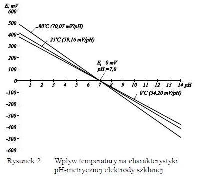

    Pozwolę sobie zacytować treść instrukcji czujnika STPt-100:
    "Reagowanie pH-metrycznych elektrod szklanych
    (lub zespolonych) określa równanie Nernsta.
    W sposób uproszczony, zależność potencjału elektrody
    szklanej od pH można przedstawić następująco:
    E = Eo - S * pH
    gdzie:
    E - potencjał elektrody szklanej, mV
    Eo - stały potencjał elektrody odniesienia, mV
    S - nachylenie charakterystyki, mV/pH
    pH - wartość pH roztworu,
    Nachylenie charakterystyki elektrody (lub ogniwa pomiarowego),
    określa zmianę potencjału przypadającą na jednostkę pH i zależy od temperatury. Wpływ temperatury na wartość nachylenia charakterystyki można
    określić poprzez tzw. współczynnik nachylenia, wynoszący 0,1984 mV na stopień i na jednostkę pH.
    S = ΔE/ΔpH = 0,1984*T = -(54,197 + 0,1984 * t)
    gdzie: S - nachylenie charakterystyki w temperaturze pomiaru, mV/pH
    T - temperatura, °K
    t - temperatura, °C"

  • #15 7701643
    tmf
    Tak pieknie to niestety tylko w datasheecie jest. W praktyce elektrode kalibruje sie przed kazdym pierwszym pomiarem. W labie kalibrujemy elektrody codziennie, jesli ktos oznacza pH. Temperatura ma olbrzmi wplyw na pH, dlatego kazdy sensowny pH-metr ma sonde mierzaca temp. roztworu. Sama elektroda moze i niewiele zmienia napiecie, chociaz jak spojrzysz jak 1mV przekalada sie na zmiane pH to nie jest to tak malo, ale pH roztworu zmienia sie drastycznie. No moze nie drastycznie, bo przy zmianie o 50 stopni to jest zwykle dla kalibratorow zmiana rzedu 0,1 ale jednak.
