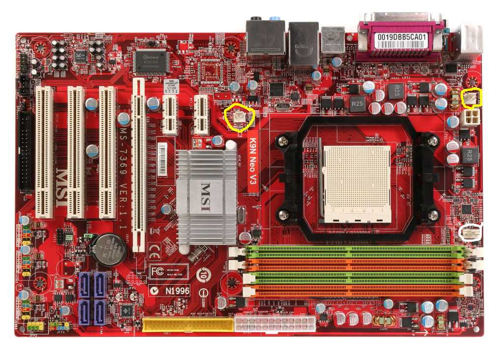

    Posiadam płytę główną MSI K9N NEO V3.
    Jak zmniejszyć obroty coolera.
    Na biało jest zaznaczone wejście na cooler który jest podpięty pod radiator.
    Na żółto zaznaczone są wejścia na dodatkowe coolery.
    Mam ten cooler.
    http://www.allelectronics.com/mas_assets/imag...dth.500%3Bmodified.1259833075.5400.CF-340.jpg
    I tu nasuwa się moje pytanie jak zmniejszyć szybkość/obroty tego coolera nie wchodząc w bios.

    Kupic takie male urzadzenie do zmniejszania obrotow, bazujacym na potencjometrze za kilka zlotych, ktore sie podlacza miedzy wiatrakiem a zasilaniem.
    Jesli twoj bios nie obsluguje opcji silent fan to nie masz na co liczyc ze zrobisz to przez system windows.
    Wiekszosc plyt glownych ma takie ustawienia ze do pewnej temperatury wiatraczek chodzi na wolnych obrotach a kiedy przekroczy ustalona temperature to wtedy zwieksza obroty.

    Jeśli dobrze widzę to wejście koło procka masz z 4 bolcami więc jest możliwość kontroli obrotów wentylatora przez płytę ale do tego musisz mieć wentylator z 4 kabelkami a ten z linku ma chyba 3 ???

    Spróbuj speedfan Albo dokup do komputera ręczne regulatory do wentylatorów
