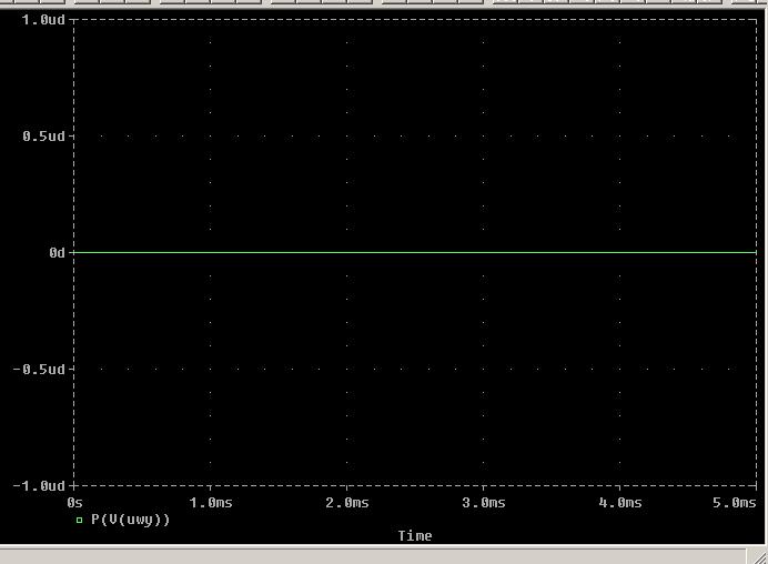

    Moim zadaniem jest zaprojektować filtr dolnoprzepustowy o aproksymacji Butterwortha V rzędu o częstotliwości granicznej 50Hz (struktura SK) i wykonać symulację w PSpice. Dobrałem elementy filtru i wrzuciłem go do PSpice:
    Poprawność symulacji filtra w PSpice
    Przy uruchomieniu modelu mam wyznaczyć min ch-kę amplitudową i fazową.
    Wyznaczyłem je wg instrukcji:
    1. Ch-ka amplitudowa: w PROBE -->Trace-->Add-->Trace Expression wpisać wzór 20*LOG10(Uwy) w wyniku czego otrzymałem:
    2. Ch-ka fazowa: w PROBE -->Trace-->Add-->Trace Expression wpisać wzór P(Uwy) w wyniku czego otrzymałem:
    I w tym punkcie stanąłem: powyższe ch-ki powinny wyglądajać inaczej. Może ktoś mi pomoże w prawidłowym uzyskaniu ch-tyk (amplitudowej i fazowej)?

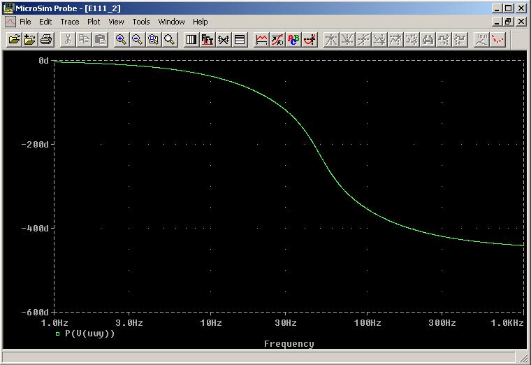

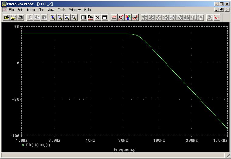

    Hmm po pierwsze to tak jak wspomniano aby sprawdzić, czy faktycznie otrzymałeś wymaganą charakterystykę najprościej jest wykonać symulację AC. W tym celu w źródle sygnału ustalasz składową AC=1. Jak widzę na schemacie wzmacniacze zasilasz napięciem symetrycznym więc wystarczy tylko składowa zmienna. W dokumentacji pspice znajdziesz dokładne polecenie jak uruchomić symulację AC.
    Ale tak na oko to mi się nie chce wierzyć żebyś przy takich wartościach pojemności oraz rezystancji mógł otrzymać tak niską częstotliwość graniczną. Nie wspominając o tym, że będize to niemożliwe do fizycznego wykonania - takie wartości rezystancji to są rezystancje ścieżek.

    Walczyłem całą noc z tym filtrem, pozmieniałem wartości R i C
    filtr ma być wykonany "na papierze" w celu wyznaczenia charakterystyk na zaliczenie
    udało mi się uzyskać ch-kę amplitudową
    oraz ch-ke fazową

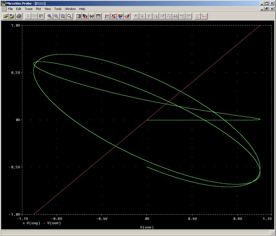

    oraz figury Lissojaus

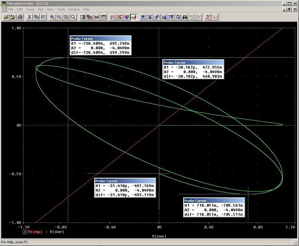

    na podstawie figur Lissojaus wyznaczyłem przesunięcie fazowe arcsin (a/b)
