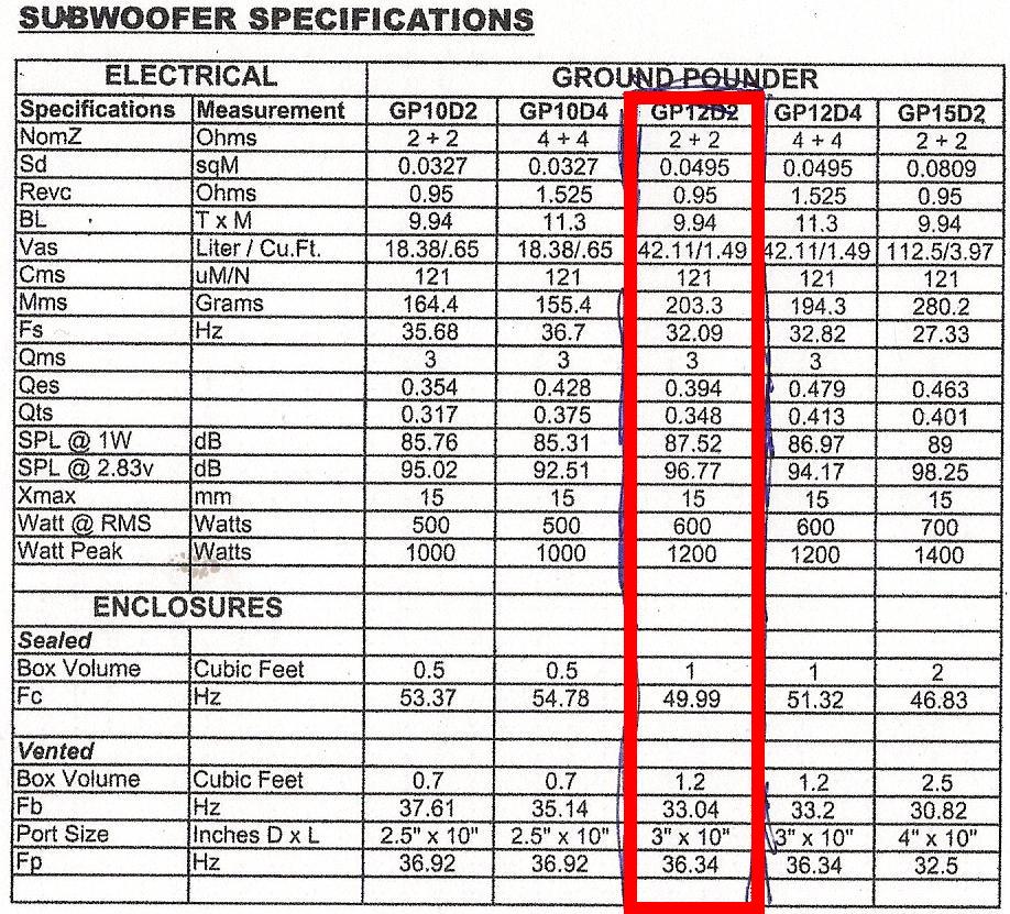

    Witam, jak w temacie mam prośbę o podanie litrażu i wymiarów skrzyni BR szczelinowej strojonej na 38Hz.. Parametry są na dołączonej fotce. Próbowałem obliczyć w WinISD lecz mi to nie wyszło.. I drugie pytanie czym to napędzić..? Cewki to 2x 2 Ohm więc albo w 1 albo 4 Ohm.. Moc RMS 600w. Myślałem nad Magnatem RX mono który ma niby 700w RMS w 1 Ohm lub Sinuslive SLA-1500 ponieważ w dalekiej przyszłości planuje kupić coś innego i SLA by się bardziej przydał..
    Pozdrawiam kiko1222

    Wzmacniacz orion 8002, U.S.Amps XT-1600.2.

    Jeżeli w przyszłości masz w planach wymienić sprzęt (głośnik skrzynię) na mocniejszy to owszem i SLA-1500 mógłbyś wziąć ;) Byleś nie przesadził z GAIN'em bo głośnik mógłby tego chyba nie wytrzymać a fajnie wygląda i nawet nieźle potrafi zamieszać :) Pozdrawiam
    PS. na ten głośnik może na początek w 4ohm połączyć i SLA dał by 550rms a w przyszłości na 1ohm 1.5kw rms ;) (ew jak już tego Crunch'a (niższa półka hifonics) byś chciał w 1ohm to Gain'a tak do połowy bo inaczej stracisz dobry głośnik. To co napisałem to czysta teoria, w praktyce podczas strojenia dopiero byś zobaczył do jakiego momentu możesz dać gain ;)

    Właśnie jak SLA-1500 to myślałem go pod 4Ohm :) a w dalekiej przyszłości myślałem nad Sonic 15 więc by się przydał.. Ogólnie auto to Golf III Kombi.. 4 drzwi wygłuszone a w nich 4 głośniki odseparowane Infinity Reference 655cs ze zwrotnicami.. i pod wzmacniaczem Philipsa DAP 650 który niedługo zmienię.. jakiś stary to jest nie wiem jakiej mocy nawet ale radzi sobie, ale jak na razie muszę zrobić skrzynie i poszukać dobry wzmacniacz do suba.
    Pozdrawiam kiko1222

    Sla nie ma 1.5kW 1ohm tylko coś koło 1.1kW 1ohm , 0.7kW 2ohm, i nie całe 400W 4ohm.
    Do GP 4ohm to stanowczo za mało. Trzeba piec 700-800W. PO drugie jakość SLA jest można powiedzieć marna. Ma mały DF co też się przyczynia do pracy głośnika, tym bardziej 12''.

    Ze wzmakiem jeszcze poczekam, ale nadal niewiem jaka skrzynia :)
