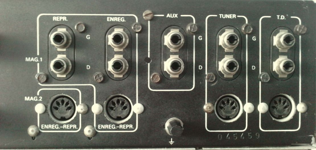

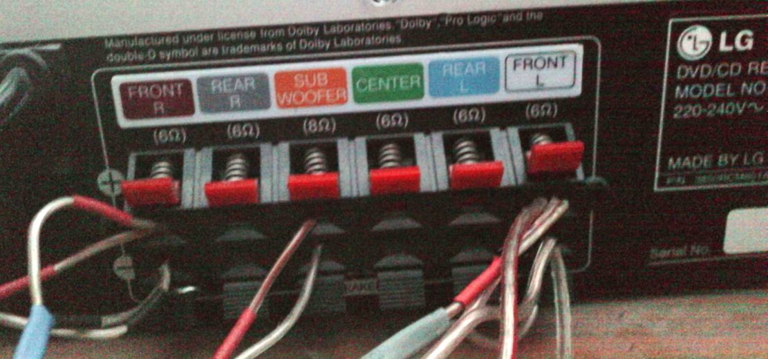

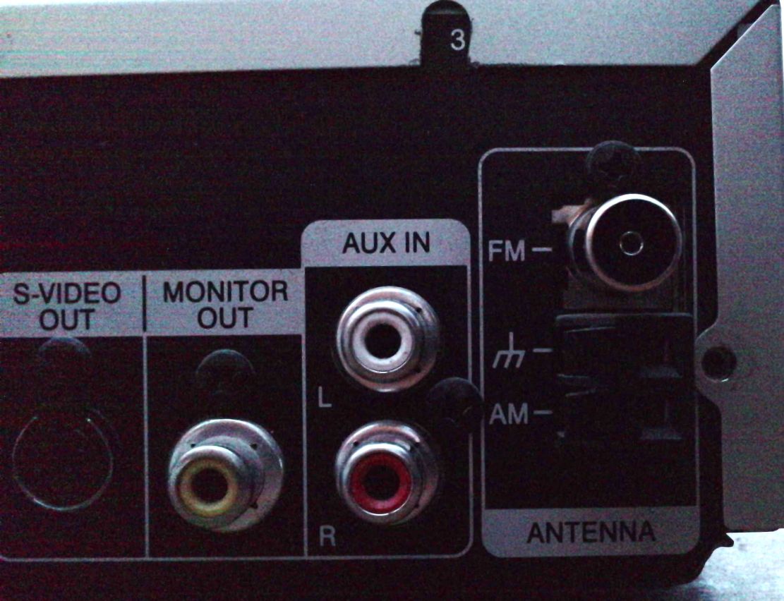

    Drugi mój problem: czy można podłączyć pod ten wzmacniacz, DVD?

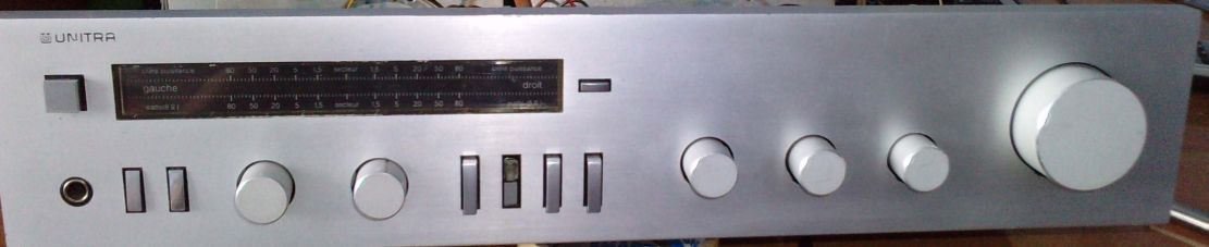

    Potrzebuje też dokładne zdjęcie przedniego panelu, bo na moim nie ma żadnych napisów a chciałbym zrobić takie napisy na swoim, bo goły nie ma żadnego wyglądu:)
    podaje linki do zdjęć:
    https://obrazki.elektroda.pl/59_1266234141.jpg
    tak wygląda mój wzmacniacz jak widać napisy są konieczne.
    https://obrazki.elektroda.pl/37_1266234141.jpg
    https://obrazki.elektroda.pl/84_1266234141.jpg
    wejścia w DVD
    https://obrazki.elektroda.pl/62_1266234141.jpg
    tył wzmacniacza
    https://obrazki.elektroda.pl/69_1266234141.jpg
    wejścia wzmacniacza

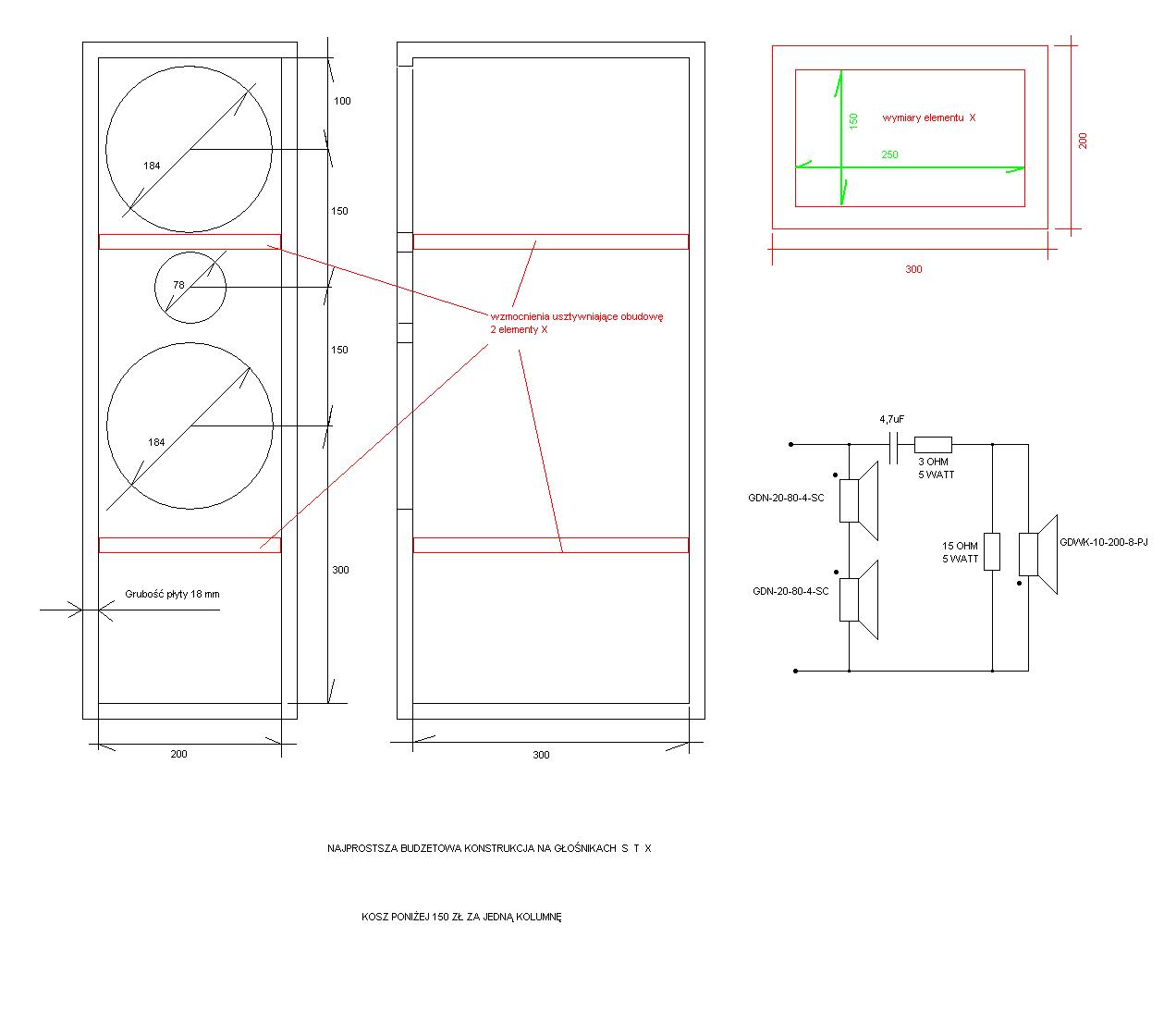

    Oto propozycja dla Ciebie.
    jak dobrac głosniki do wzmacniacza unitra
    Jak masz materiał i robotę za free, to w około tej kwocie sie powinieneś wyrobić.
    Zwrotnicą jest kondensator i dwa oporniki (koszt 4-6 PLN).Taniej sie nie da, a zestaw gra bardzo poprawnie i przyzwoicie. Do twoich 2×35 wat wystarczy w sam raz.
    Wzmacniacz nie jest wcale taki słaby w rzeczywistości jest on mocniejszy niż dane techniczne mówią.

    w tych kolumnach są otwory na powietrze?? i nie bardzo orientuje się w tych oznaczeniach np głośnik GDN 20 80 4 cs co oznaczają te skróty domyślam sie ze liczby to są parametry tylko co to jest 20 (średnica?) 80w 4 ohm

    Zorro21, jakie otwory na powietrze. Czego nie wiesz? To ma być skrzynia o pojemności około 40dm3.
    To na czerwono narysowane wewnątrz to wzmocnienie i usztywnienie, w formie ramki. Z boku jest rysunek takich dwóch elementów.
    Szukaj tych głośników na stronie STX-a:
    http://stx.sote.pl/category/glosniki-domowe

    mczeslaw czy te kolumny na pewno ładnie zagrają z tym wzmacniaczem?? i czy ten głośnik GDWK 10 200 8 pj nie jest troszkę za mocny 200w ??
  • #17 7709062
    mczeslaw
    Poziom 36  
    Ten głośnik tak naprawdę ma moc około 4-5 wat. Nie pytaj dlaczego bo widzę że nie jesteś zorientowany zbytnio w tematyce, zresztą nie musisz.
    Jak byś był, to nie pytał byś się o rade. :idea:
    Uwierz mi że za 200PLN ( bo cena wszystkich głośników do kompletu wyniesie 182 PLN ), nie możesz spodziewać sie High-endu, ale konstrukcja nie jednego zaskoczy jak sobie radzą niskobudżetowe przetworniki w pozytywnym słowa znaczeniu.
    Nie przeszkadza nic że na GDWK pisze 200.
