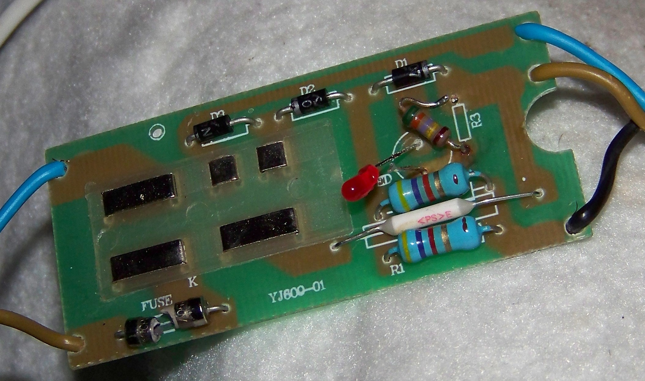

    Witam i przepraszam z góry za nietypowy temat :)
    Posiadam koc elektryczny Electro-line TX 140W. Problem pojawił się nagle, niespodziewanie przestał grzać. Dioda wskazująca na działanie nie świeci. Po rozebraniu i wylutowaniu opornika R3 (na zdjęciu, obok czerwonej LED) zaczyna grzać, dioda świeci jednak boję się konsekwencji związanych z brakiem tego opornika.
    Chcę się upewnić, czy mogę zostawić wylutowany R3 i dalej korzystać z koca, czy też jest to problem związany z opornikiem lub nie?
    Koc elektryczny - nie grzeje, wylutowanie opornika pomaga(?) Koc elektryczny - nie grzeje, wylutowanie opornika pomaga(?)
    Pozdrawiam :D

    Sprawdzałeś czy ten rezystor jest sprawny ? Może wystarczy wlutować nowy dobry rezystor i będziesz pewny że nic się nie stanie.

    Witaj, kupiłem i wlutowałem nowy opornik, jednak bez skutku. Nadal nie działa.
    EDIT: Do koca dorwał się ojciec, chciał pokazać że ma w tyle bezpieczeństwo (bo i tak nie działa), grzebał lutownicą pod prądem i BUM. Koc już pewnie nie do odratowania. Szkoda, proszę o zamknięcie tematu :(

    W sumie połączenie na stałe ciekawe, mógłby grzać na max od razu po włączeniu. Oto dokładniejsze zdjęcia płytki:
    (Widać, że wywaliło bezpiecznik, wyrwany R3 i uszkodzona dioda :| )
    W sumie powinienem wymienić wszystkie oporniki, możnaby zlutować drugi punkt od strony diody po stronie 3 oporników w rzędzie z ostatnim od tej strony + 1 i 2 od str. bezpiecznika razem (według tego co widzę po przyłożeniu pilota.

    Tzn można dać potencjometr i wtedy była by jakaś tam regulacja temperatura. Diodę bardzo łatwo można wymienić rezystor tez widać jakie parametry ma wiec łatwo można go zamienić. Zrobiło bum bo twój tata zrobił zwarcie i bezpiecznik eksplodował.Wymień bezpiecznik to dużo nie kosztuje a danie zworki zamiast bezpiecznika może uszkodzić więcej elementów.
    Teraz tak patrze że tylko nóżka od rezystora r3 się upaliła więc możesz jeszcze raz wlutować ten sam rezystor powinien być dobry. (postaraj się nie nagrzewać płytki i komponentów tak mocno podczas lutowania ) Ten pilot tak naprawdę nic skomplikowanego jak byś nawet chciał każda część wymienić to zapłacisz za to 5 zł max

    Hmm wszystko fajnie, ale czy ktoś jest mi w stanie powiedzieć jak to możliwe, że po wylutowaniu opornika R3 dioda zaczęła świecić??? Przecież ona jest szeregowo wpięta z R3. Widać to na schemacie elektrycznym do tego koca jak również na zdjęciach płytki.
         R3
          |           Jak to ma świecić bez R3???

    Zwykle użytkownicy odpalają swoje koce na maxa i kładą się na nich. Skutek jest taki, że rozgrzany koc ulega uszkodzeniu pod naciskiem i praktycznie jest nienaprawialny. Uszkodzeniu ulega przewód grzewczy, a dokładniej jego izolacja co powoduje zadziałanie zabezpieczenia w sterowniku. Domorośli "elektrycy" próbują naprawiać takie sterowniki narażając użytkownika koca na ryzyko porażenia lub wywołania pożaru.
    Krótko mówiąc nie należy używać koca na maksimum grzania pod mechanicznym obciążeniem. Owszem, można szybko podgrzać pościel i potem przełączyć na minimalną potrzebną moc by zminimalizować ryzyko jego trwałego uszkodzenia. Na Allegro jest wysyp takich przegrzanych koców już od 1 zł, których naprawa jest nierealna i nieopłacalna. Można z nich co najwyżej odzyskać sterownik, który po takiej przygodzie wymaga wymiany bezpiecznika termicznego.
