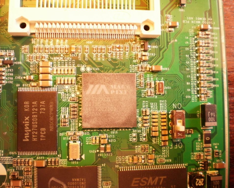

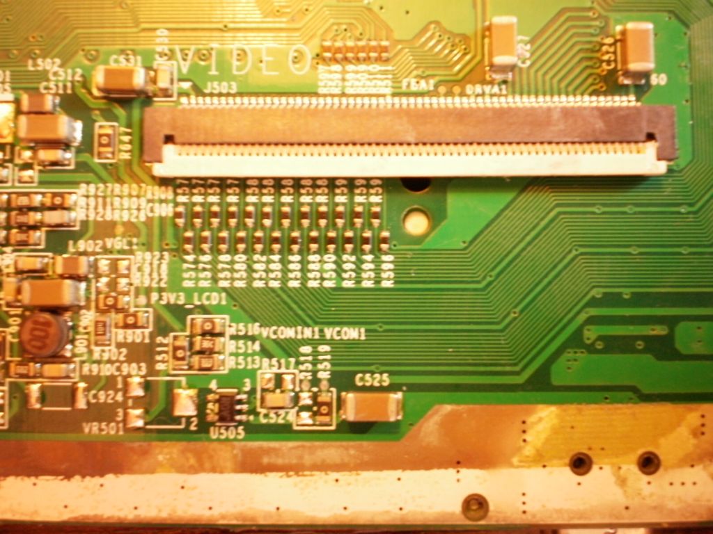

    witam, problem wygląda tak, mam uszkodzona ramką,model pa3637-1etc, która, po podłączeniu nie zawsze się chce uruchomić. Tzn, zawsze podświetlają sie przyciski, ale nie zawsze się uruchomi matryca, przed rozebraniem ramki, nigdy nie włączała się matryca, gdy ją rozebrałem i wszystko leży na stole "luzem" czasami ramka sie uruchomi, wszystko działa bez problemu, ale po ok minucie obraz umiera, pojawia sie biały jednolity ekran, podświetlenie ramki działa, wtedy trzeba ją już zresetować, zauważyłem że jeden układ sie strasznie nagrzewa w tym czasie, mp612xcg zdaje mi sie że jest to procesor obrazu w tej ramce
    ramka lcd toshiba 7" po czasie sie wyłącza
    czy możliwe że ten układ nie jest prawidłowo dolutowany, Zimne luty??
    dodam jeszcze że przy płytce było grzebane już coś, widać przy właczniku słady kalafoni, oraz po miedzianych punktach że płytka była albo zalana albo, myta w denaturacie ramka lcd toshiba 7" po czasie sie wyłącza
