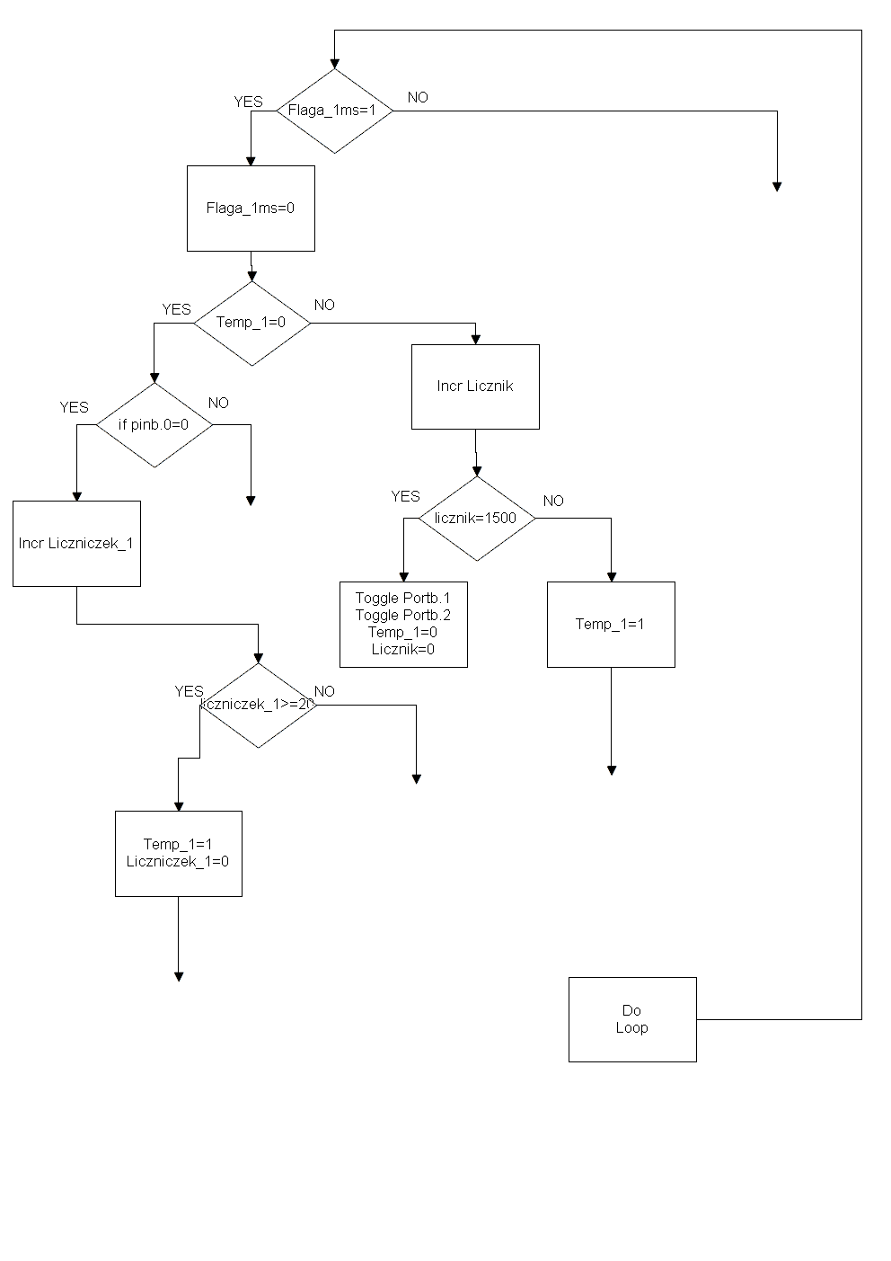

    Mam taki problem.
    Chce zrobić układ który po stwierdzeniu zbocza opadającego i odliczeniu opóźnienia ( 1-1000ms ) zmieni stan 2 portów na przeciwny.
    Czas zwłoki jest zmienny ale w tym nie problem.
    Więc po uruchomieniu jest porx=1 porty=0 po podaniu zbocza ( zwarcie do masy) układ zamienia diody w nieskończoność sam.
    Co robię nie tak?? w C działa bez problemów

  • #2 7704577
    sp3ots
    Witam !
    Nie brakuje czasem zakończenia programu ?
    po linii
    Loop
    End
    Pozdrawiam. Stefan
  • #3 7704842
    pief
    Proponowałbym w przerwaniu od timera zostawić
    Timer0_int:
    Counter0 = Counter0 + 6
    Incr Licznik
    Return
    a reszta do pętli programu głównego .
  • #4 7704935
    janbernat
    Stasznie mętnie to opisujesz.
    Żadnych sensownych komentarzy
    Po zmianie kodu na taki:

    Diody mrugają co 0.1s
    Oczywiście nie reagują na ICP1(czyli PB.0 )- bo tego w Twoim programie nie ma.
    Trzeba to tak przerobić- ale to tylko domysły- aby po wystąpieniu przerwania na jakimś INT starował Timer1 i po jakimś czasie- prescaler itp.- zapisywał że sygnał z z ICP1 go zatrzymał.
    Dlaczego w C działa- mogę tylko podejrzewać.
  • #5 7705374
    nouki
    Poziom 25  
    W bascomie nie mam aż tak wielkiej wprawy.
    Chce by działało tak:
    część
    Timer0_int:
    Incr Licznik
    If Licznik = 50 Then                         '100ms
    Toggle Portb.1
    Toggle Portb.2
    disable timer0
    Licznik = 0
    End If
    Return
    odpowiada za opóźnienie czyli wartość 50 będzie się zmieniała od 1 do 1000 powiedzmy co da nam czas opóźnienia.
    Natomiast chce by zbocze opadające z zewnętrznego źródła podane uruchamiało właśnie timer0 i tak w koło.
    Czyli zbocze opadające (Counter1=1) startuje timer0 i odliczane jest opóźnienie po którym wykonana jest zmiana stanu wyjść
    Toggle Portb.1
    Toggle Portb.2
    timer0 staje
    następne zbocze opadające i znów timer0 startuje
    Toggle Portb.1
    Toggle Portb.2
    I tak w koło.

    #12 7709199
    janbernat
    Niedokładnie przeczytałeś.
    W zakładce nawigator:
    Config Timer- uwaga! po ustawieniu prascale licznik natychmiast zaczyna zliczanie.
    Można użyć start Timerx i stop Timerx
    Np.
    Config timerx, prescale 'timer zaczyna liczyć
    stop Timerx 'timer stoi- ale już coś zliczył
    Timerx=y 'timer ma wartość początkową =y - np.0
    Start timerx ' Timerx zaczyna liczyć od wartości y
    Jak doliczy do swojej pojemności to wysyła żądanie przerwania.
    O ile w programie jest:
    Enable Timerx- zezwolenie na przerwanie od przepełnienia Timerx.
    Inaczej- Enable ovfx.
    Jest to tylko zezwolenie na obsługę przerwania a nie skasowanie flagi żądania przerwania.

  • #14 7709461
    janbernat
    Skopiowałem, skompilowałem, wgrałem.
    Reasumpcja przedwczesna.
    Co w zasadzie ma wyzwolić to opóźnienie?
    Co za pomysł konfigurować zezwolenie na obsługę przerwania od przepełnienia Timer0 w pętli głównej?

  • #16 7709720
    janbernat
    Daj jakiś schemat.
    Bo już nic z tego nie rozumiem.
    Co ma wyzwolić opóźnienie?
    Bo Timer1= counter zlicza impulsy z PD.5.
    Czy na tę końcówkę podajesz impulsy jakieś?
  • #17 7709789
    nouki
    Poziom 25  
    Tak właśnie tam podaje impuls.
    Czyli
    If Timer1 = 1 Then
    Timer1 = 0
    Enable Timer0
    Waitus 800
    End If
    jest impuls to uruchomi przerwanie timer0 on odliczy zmieni porty i wyłączy i od nowa
    Schemat
    t1 -pd.5 impuls
    Portb.1 Portb.2 wyjścia (zmiana stanów po odliczeniu opóźnienia)
    I cały układ już jest.
  • #18 7709915
    janbernat
    Dobrze, ale skąd to PD.5 dostaje impulsy?
    I gdzie jest skonfigurowane PD.5 jako input?
    I nie wiem czy ten wąż zjadający własny ogon będzie działał.

  • #20 7710412
    janbernat
    "Impulsy są z czujnika z zewnątrz - powiedzmy klawisza który podaje 5v czy tam mase."
    No to trochę wyjaśnia.
    Jak nie daje drgań to tak.
    Ale Timer1= counter zlicza impulsy z zewnątrz.
    No a powinno być tak:
    Coś przychodzi na dowolną końcówkę ustawioną jako wejście.
    Odliczamy czas.
    Zmieniamy stam wyjść.
    Najbardziej prymitywny program:
    If pin.x=0 then
    wait1
    toggle dioda
    end if.
    No ale program powinien być lepszy.

    janbernat
    Atmega8-bascom-Układ opóźniający
    $crystal = 8000000
    $regfile = "m8def.dat"
    Config Timer0 = Timer , Prescale = 64
    Dim Licznik As Word
    Dim Flaga_1ms As Byte
    Dim Temp_1 As Byte
    Dim Liczniczek_1 As Byte
    Config Portb.1 = Output
    Reset Portb.1
    Config Portb.2 = Output
    Set Portb.2
    Config Pinb.0 = Input
    Set Portb.0
    Enable Interrupts
    Enable Ovf0
    On Timer0 Timer0_int
    Do
    If Flaga_1ms = 1 Then
      Flaga_1ms = 0
        If Temp_1 = 0 Then
          If Pinb.0 = 0 Then
            Incr Liczniczek_1
              If Liczniczek_1 >= 20 Then
                Temp_1 = 1
                Liczniczek_1 = 0
              End If
          End If
        Else
          Incr Licznik
            If Licznik >= 1500 Then
              Toggle Portb.1
              Toggle Portb.2
              Temp_1 = 0
              Licznik = 0
            Else
              Temp_1 = 1
            End If
      End If
    End If
    Loop
    Timer0_int:
      Flaga_1ms = 1
      Timer0 = 130
    Return
    Teraz to działa.
