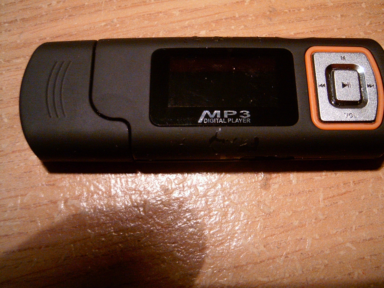

    jestem początkującym elektronikiem i mam odtwarzacz mp3 2GB nie znam dokładnie modelu. Gdy załączam wyświetla normalnie starting po czym po kilku sekundach wyświetla komunikat low baterry i gaśnie a zaznaczam że bateria jest full naładowana na napięciu 3,7V. Dlatego moje pytanie czy ta usterka jest powodem softu czy warto to wogule naprawiac?Proszę o jakieś wskazówki i porady.Pozdrawiam.

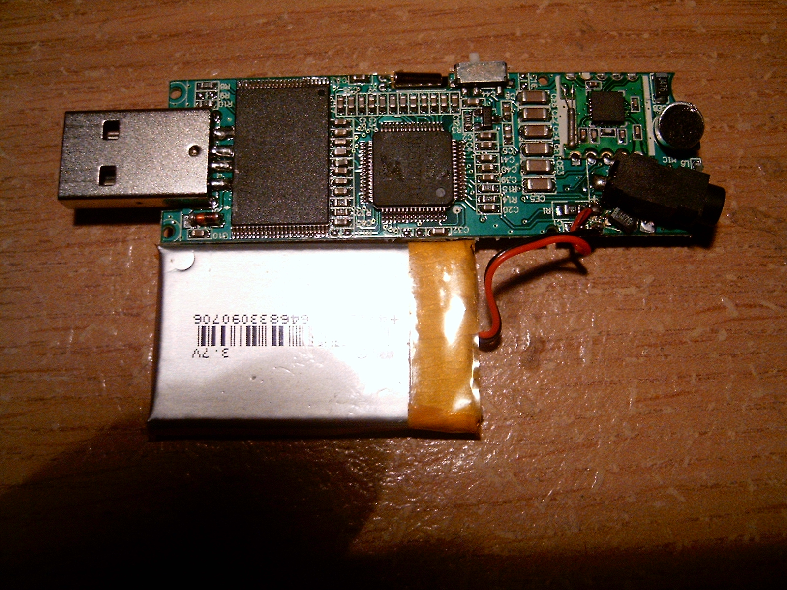

    Kabelki z bateri są przylutowane więc odpada. Właśnie poszukuję do niego odpowiedniego softu. Czy koledzy mogą mi pomóc z odnalezieniem właściwego do tego modelu? Dołączam dwa zdjęcia.Odtwarzacz pracuje na procesorze ATJ 2091N.Może to coś pomoże.Proszę o dalszą pomoc.

    ads
    Niestety miałem taki sam efekt.
    Sprawdź pobór prądu z Akku (włącz szeregowo z nim jakiś miliAmperomierz).
    łatwo policzysz, że posiadając Akku np 300 mA/h to prąd podczas normalnej co najmniej np 3 godzinnej pracy powinien wynosić nie więcej niż 100mA a jeżeli sprawny powinien działać dłużej to prąd powinien być odpowiednio niższy.
    W moim przypadku układ MP3 przeciążał Akku - był walnięty- powędrował do dostawcy.
    W innym przypadku była konieczność wymiany Akku - był felerny.
