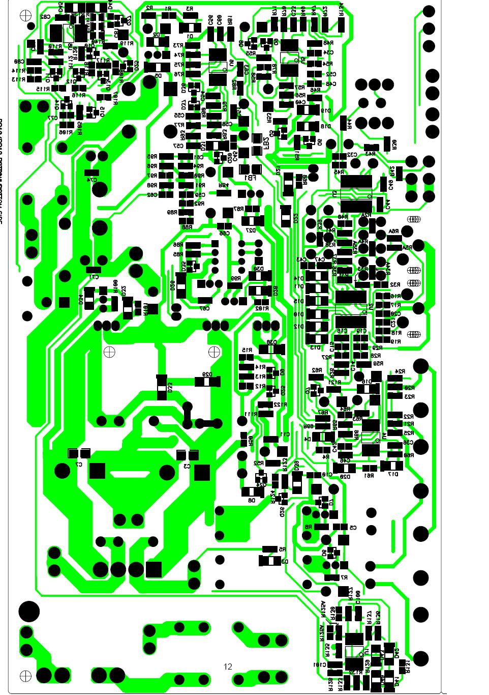

    Po długich poszukiwaniach nie mogę odnaleść w/w schematu. Niestety spaliła się jedna dioda i za nic nie moge jej zidentyfikować. Jeżeli ktokolwiek jest w posiadaniu schematu albo posiada takowy subwoofer żeby sprawdzić elementy będę bardzo wdzięczny.
    Z góry Dzięki za wszelką pomoc.

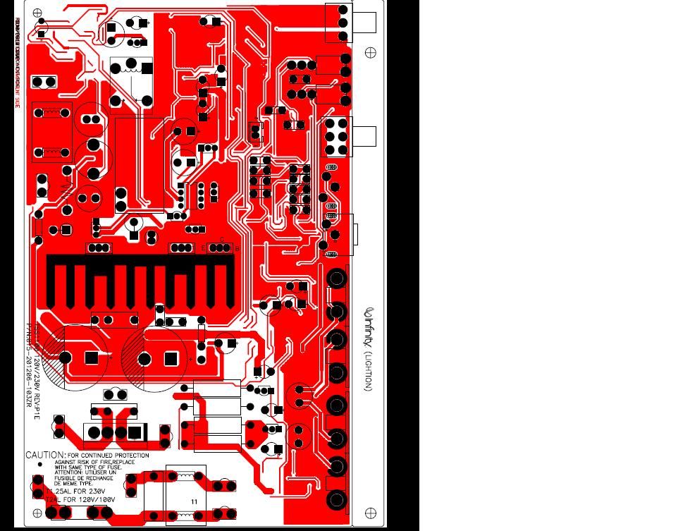

    Witam. Dziękuje za zainteresowanie sprawą. To co odczytałem z płyty wzmacniacza p/n: 015-201206-10ZR ; TSS1100 REV:P1E ; numer na tylniej ściance wzmacniacza Patr number: 362777-002.

    Tak. Dokładnie tak wygląda. Posiadasz jakieś opisy podzespołów, schematy do niej? Z tego co pamiętam bo nie mam jej przy sobie zjarała sie dioda w obudowie tranzystora sie d9 i chyba q?. Wzmacniacz sie włancza świeci sie czerwona dioda, ale sygnał wejściowy(również wysoko napięciowy) audio nie aktywuje go ze st-by.

    NApewno padły elementy: D9 i Q25. Q25 z trudem jeszcze odczytam, ale D9 poszedł z dymem i określenie jego parametrów jest niemożliwych. Po drugiej stonie płyty napewno padły kondensatory, ale z nimi to już raczej nie bedzie problemu.

    D9 to dioda Zenera 15V oznakowanie : BZX84c15-7-F , obudowa ; SOT23.
    Q25 to MMBT3904LT1G , obudowa SOT23.
    Sprawdź sobie zasilacz +/- 15V. Na plusie kondensatora C4 powinno być +15V , a na minusie kondensatora C9 ma być -15V.
