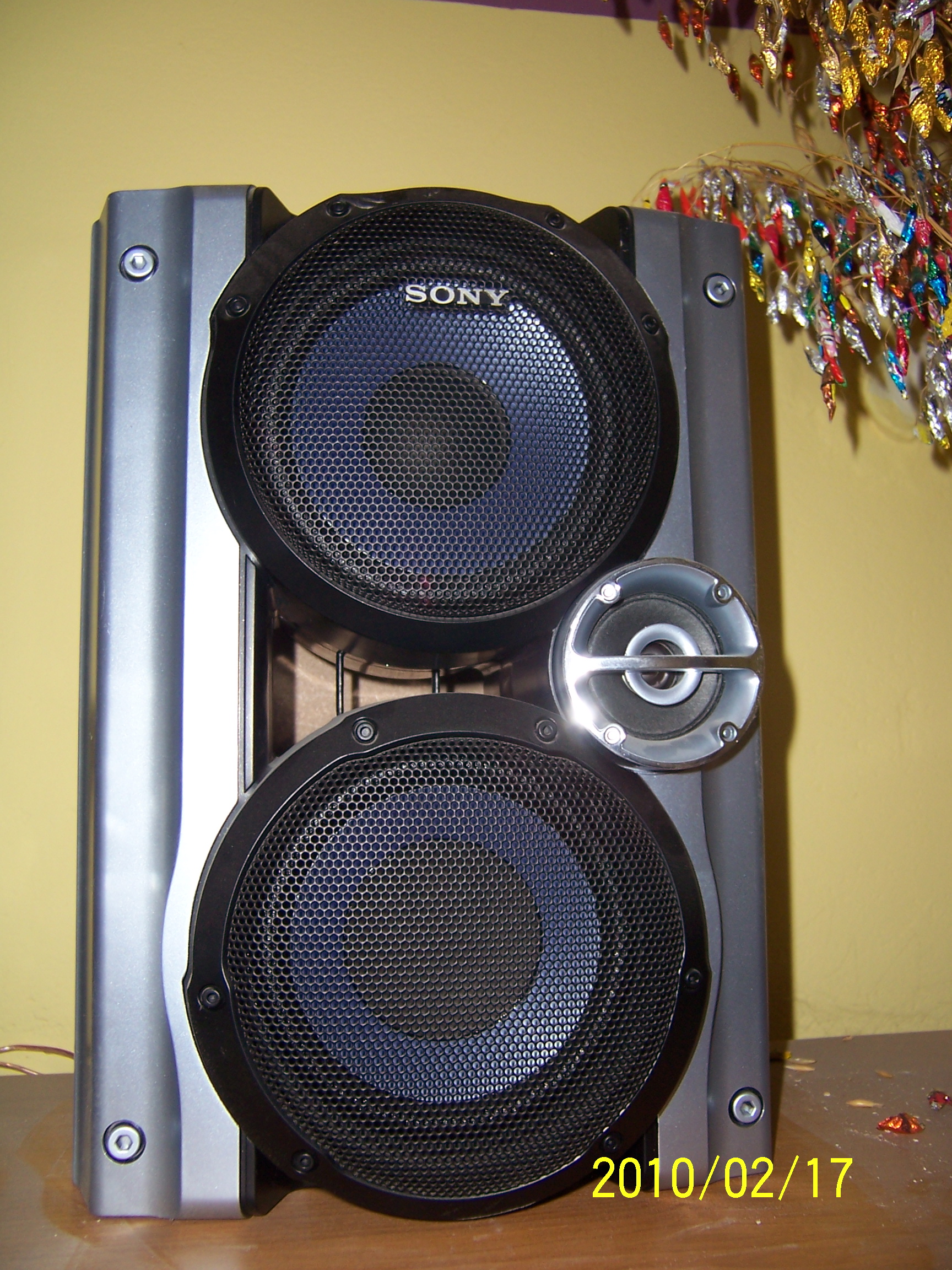

    Mam oto takie głośniki.Dwa.
    Głośniki sony dobór wzmacniacza Głośniki sony dobór wzmacniacza
    Chcę zrobić do nich wzmacniacz ale nie jest pewien jakiej mocy są, wieża do której były podłączone miała napisane 110w ale jak wiadomo tyle na pewno nie miała wiec proszę o podrzucenie pomysły wzmacniacz do takich głośników jak i napisania jaka moc mają rzeczywistą. Dodam jeszcze że mama 100zł na to i transformator jak i obudowa nie wlicza się w koszt.

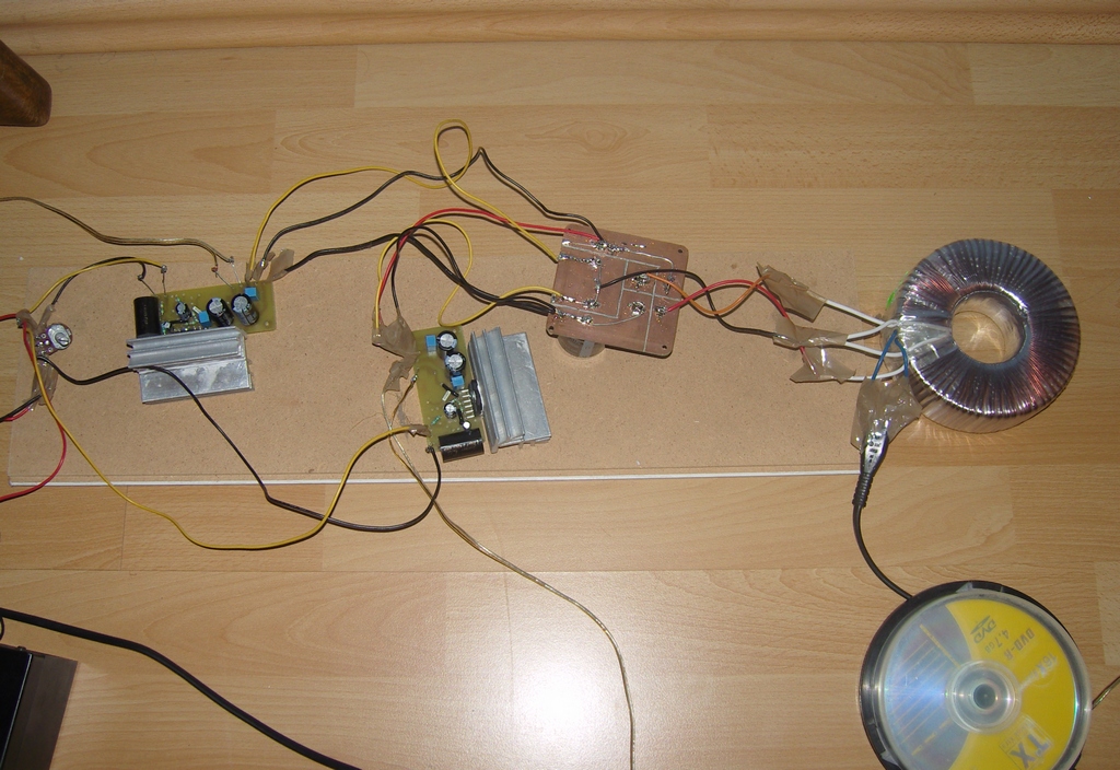

    Jak koledzy wyżej napisali, koszt wzmacniacz to nie tylko same układy scalone tranzystory i elementy bierne, ale też masa innych rzeczy które potrafią nieźle szarpnąć po kieszeni (żeby daleko nie szukać, za 4 gniazda bananowe dałem 20 zł, a to już 1/5 budżetu jakim dysponujesz). Zawsze można jednak budowę rozłożyć w czasie, przecież wzmacniacz zagra choćby i tak złożony:

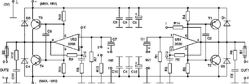

    Wybrałem kit ne078 to znaczy tylko schemat wszystko robię sam, byłem w sklepie elektronicznym i nie była takich tranzystorów jak na schemacie ale sprzedawczyni dała mi zamienniki
    oryginalnie bdx54c zamiennik bdw94c
    oryginalnie bdx53c zamiennik bdw93c Czy to dobre zamienniki? Zamiast tda2030 dostałem tda2030a a według noty katalogowej jest odporny na większe napięcie.
    Schemat.Głośniki sony dobór wzmacniacza
    T1,3 BDX54C
    T2,4 BDX53C
    Us1, 2 TDA2030
