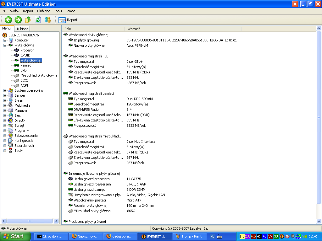

    Zacznę od opisania problemu. Mam problem z podkręceniem czegokolwiek w biosie, ponieważ takowych opcji nie mam, co jest dla mnie dziwne... Nie mogę podkręcić ani procesora, ani zmienić taktowania Ram, podkreślę że pierwszy raz interesuję się podkręceniem sprzętu. Wszystkie szczegóły odnośnie sprzętu umieszczam niżej:
    Najwyżej jeszcze mogę dorobić zdjęcia z biosu, jakie opcje mam dostępne:
    Mam problem z podkręceniem czegokolwiek w płycie głównej Mam problem z podkręceniem czegokolwiek w płycie głównej Mam problem z podkręceniem czegokolwiek w płycie głównej Mam problem z podkręceniem czegokolwiek w płycie głównej

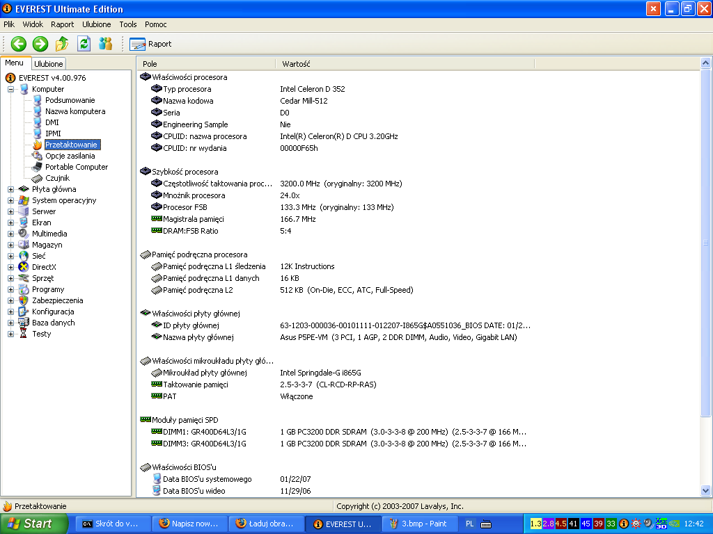

  • #7 7711050
    dajaman
    Posiadam wersję BOX chłodzenia procesora nic nie majstrowałem przy chłodzeniu procka. Podam całą listę obecnego sprzętu, część wyżej podałem co do płyty głównej, pamięci, procesora... Wszystko podałem w obrazkach chyba najważniejsze, reszta jest na początku tematu:

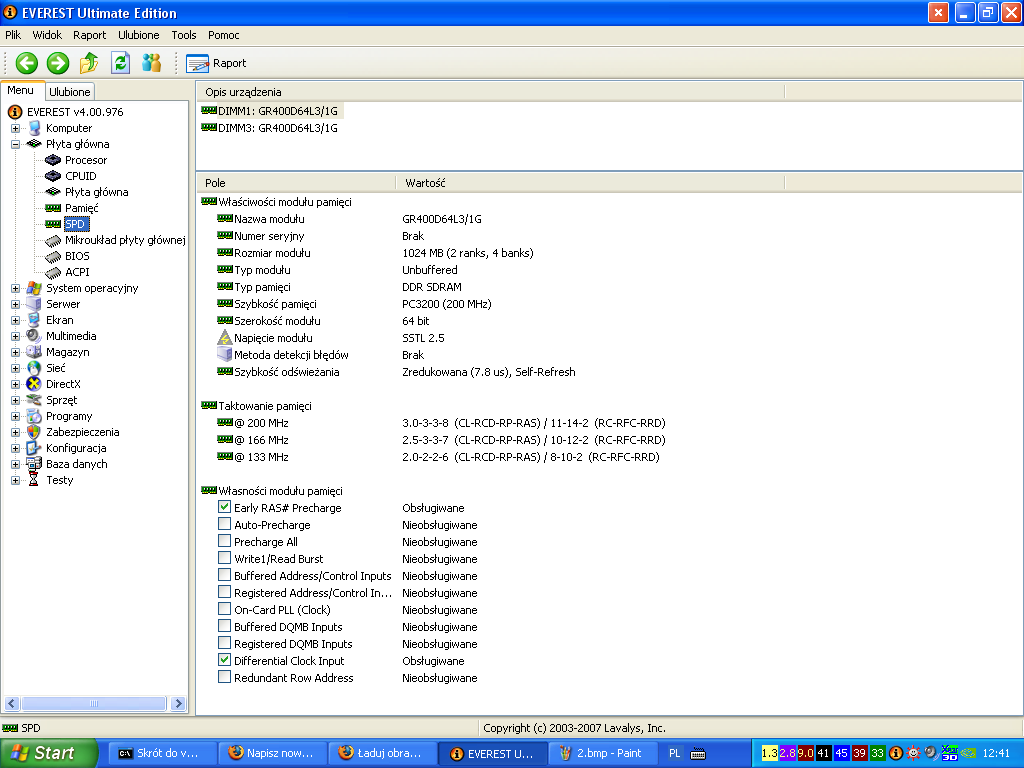

  • #11 7730099
    neophyte
    Model jest na screenach w 1 poście - Asus P5PE-VM.
    Jeśli chcesz coś podziałać na tej płycie to tylko Clockgen i ew. BSEL Mod na jakimś C2D e4xxx/e6xxx. W BIOSie można tylko pozmieniać timingi pamięci. Zasilacz jak już koledzy napisali do wymiany.
    Wolałbym sprzedać obecny sprzęt oprócz procesora i kupić coś lepszego z PCIe i DDR2. Za samego GF 7600GS na AGP można dostać nawet ~200PLN a za 2x1GB DDR1 ponad 150PLN.
