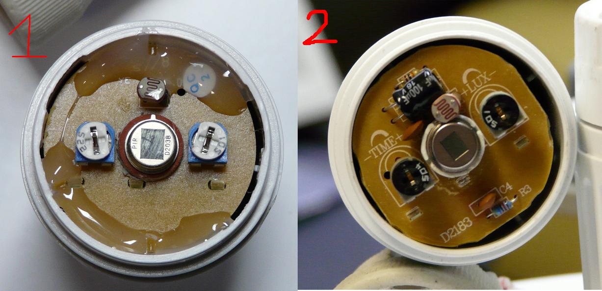

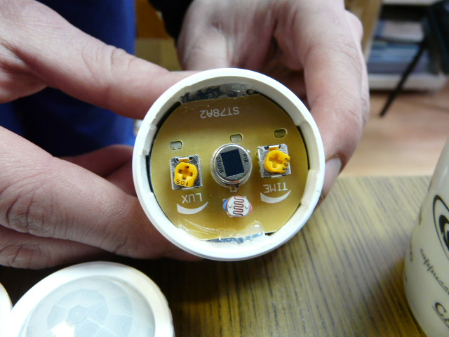

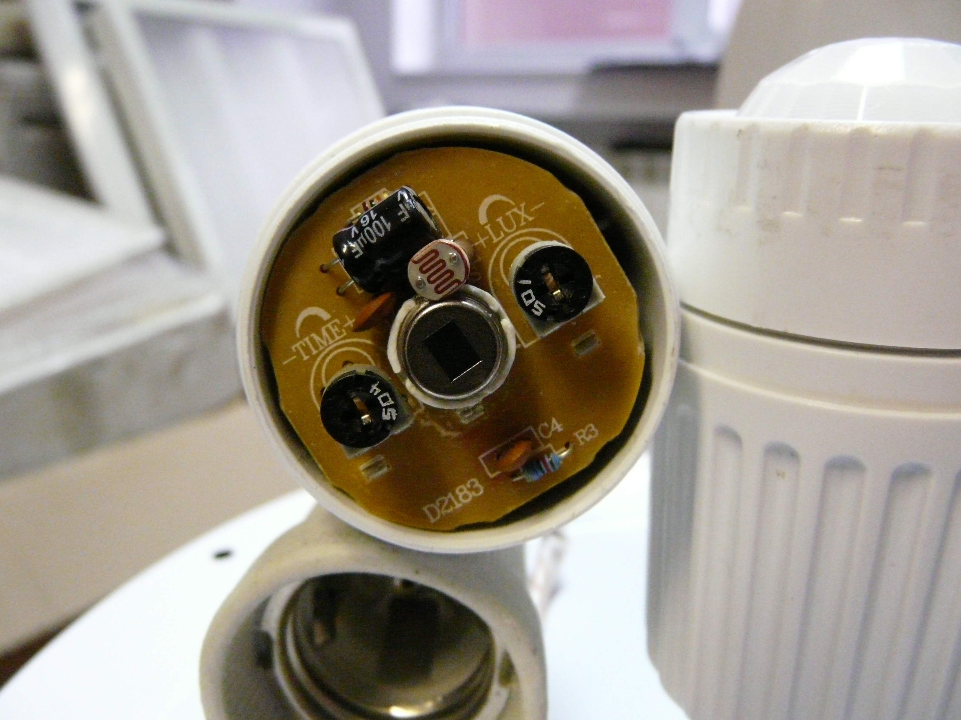

    Przedstawiam 4 fotki pierwsze dwie to czujnik ruchu ktory mam w swojej plafonierze
    a nastepne dwie to porownanie starego czujnika ruchu ktory byl ok z nowym kiepsko dzilajacym
    url=https://obrazki.elektroda.pl/74_1266417351.jpg]Czujnik ruchu 360 w oprawie (PSC240) Prosze o pomoc[/url] Czujnik ruchu 360 w oprawie (PSC240) Prosze o pomoc Czujnik ruchu 360 w oprawie (PSC240) Prosze o pomoc Czujnik ruchu 360 w oprawie (PSC240) Prosze o pomoc

    To mam jeszcze takie jedno pytanko mam dwa czujniki ruchu od tych plafonier , tylko tyle ze jeden zbiera z spokojnie 6m a drugi z 1,5m dlaczego tak jest ?
    Zamieszczam foto, nr.1 czujnik 1,5m a foto 2 czujnik zbiera z 6m

    Może to być wina zarówno mniej czułego elementu PIR jak i zmian wprowadzonych do konstrukcji urządzenia przez producenta.
    Spróbuj jeszcze podmienić soczewkę Fresnela - tę od dobrze działającego urządzenia przełóż do drugiego i sprawdź działanie. Nie podoba mi się również wygląd czujnika tego słabiej działającego - powierzchnia elementu powinna być gładka i błyszcząca a przedstawiona na zdjęciu ma smugi jakby została dotknięta palcem (chyba że to zakłócenia od aparatu) - warto spróbować przeczyścić ją izopropanolem.

    Po wymianie soczewki Fresnela plafoniera zbiera spokojnie z 6m
    Przyczyną usterki był tez zbyt bgłegoko wsadzony układ ktory przez to ograniczał dostep swiatla i zmienial jego kat padania .
