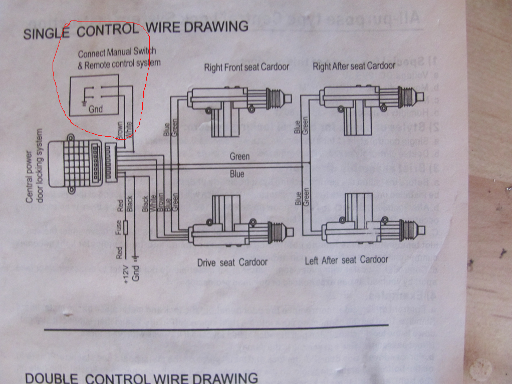

    Zakupiłem centralny zamek i w dołączonym schemaciezatrzymałem sie na etapie podłączenia dwóch przewodów brązowego i białego na zdjęciu jest schemat połączenia i w czerwonym kółku zaznaczyłem "coś" do czego mam podpiąć te dwa przwody ale co to jest?

    To nic innego jak system radiowy CZYLI : Alarm lub jakiś sterownk radiowy.
    Aby sterować tym modułem na pilota
    Wpinasz je do nich.
    Podając na nie masę na przemian zamki będą się zamykać i otwierać .
    Często Brąz -to zamykanie
    Biały - otwieranie
    ale moze byc odwrotnie.
    pozdrawiam

    Nie , to nie jest sterownik z odbiornikiem radiowym lecz goły.
    Pod zakreślone kółkiem dwa przewody można podpić wyłacznik podwójny na ręczne otwieranie i zamykanie lub odbiornik radiowy albo podczerwieni.

    Druga część mojej odpowiedzi powinna wszystko wyjaśnić
    Do ręcznego otwierania i zamykania jest siłownik master a tam przewody biały i czarny lub biały brązowy do tego.
    A remote control to sterowanie radiowe.
    Więc gdzie w mojej wypowiedzi widzisz błąd. Sam piszesz o odbiorniku radiowym
    Jeśli juz to pisałem o systemie radiowym
    remote control -pilot zdalnego sterowania
    connect manual switch - manualne przełączanie też

    Dzięki chłopaki już wszystko jasne. Można nimi sterować i poprzez styk zwierając je razem oraz zwierając do masy poszczególne przewody jak pisał kolega wkrleg
    Zamówiłem już centralkę na pilota.
