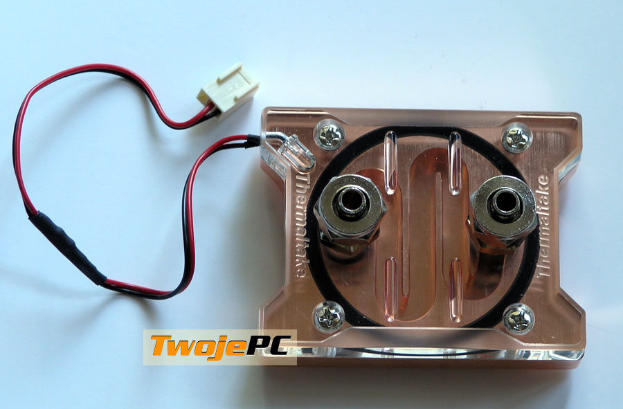

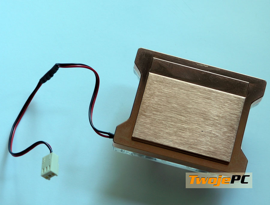

    Pytania do kolegów z doświadczeniem w układach WC - co pożytecznego może dać od siebie jeszcze ten blok od Tt? Jest dość spory co widać poniżej na zdjęciach:
    Chłodzenie wodne - sugestie i pomysły dalszej rozbudowy. Chłodzenie wodne - sugestie i pomysły dalszej rozbudowy.
    Może na chipset go? Wizualnie mam tyle miejsca na grafiką, że się zmieści. Na grafikę raczej wątpię, że sobie da radę HD2900GT w starym procesie jest dość ciepłą bestią.
    Z czego dorobić jakieś mądre mocowanie? Blok na środku, między króćcami ma na pleksi podłużne wypukłości co nieco uprzykrza życie z protezą mocowania.
    Da radę pompka, którą mam obecnie z dwoma blokami w układzie?

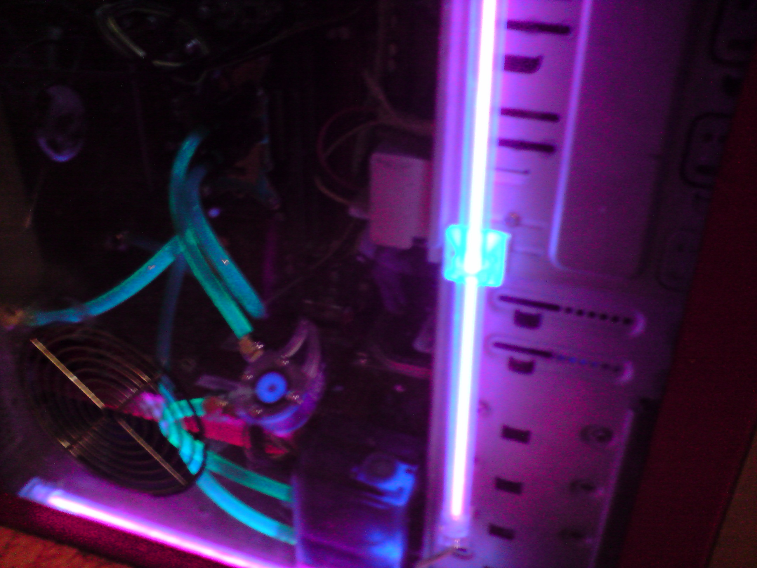

    Tak wygląda to obecnie:

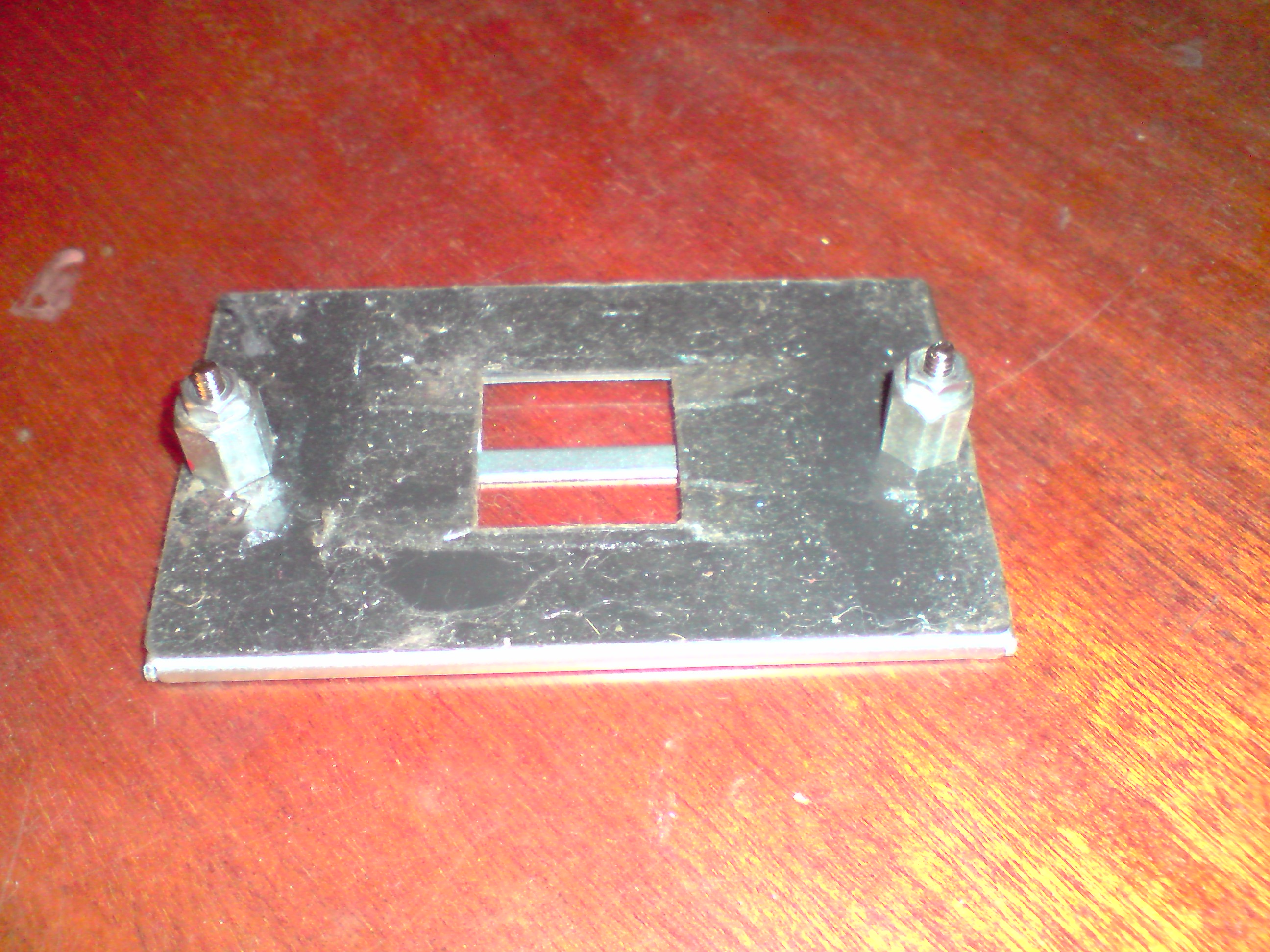

    No więc powstaje wstępnie patent mocowania na chipset.
    Znalazłem w szufladzie kompletny koszyk z s.754 wraz backplate. Backplate zaliczy wiercenie i dwie długie śruby - wysokie nakrętki przykręcone dla usztywnienia mocowania do płyty, blok przykręcony do wystających na sztywno śrub z płyty głównej.
    Wersja demo na krótkich śrubach na zdjęciu:
    Rozstaw odpowiedni się dorobi bez przeszkód.

    No i przerobiłem dziś.
    Chłodnica wylądowała w zatokach 5.25" i wentylator na chłodnicy ciągnie powietrze z zewnątrz przez druciany grill, który bardzo ładnie wpasował się z przodu :).
    U góry obudowy wentylator 8x8, z tyłu 12x12 podłączone na 7V wyciągają to co nadmucha przez chłodnicę do środka. Temperatury o 3 stopnie w dół na CPU.
