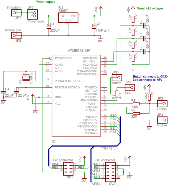

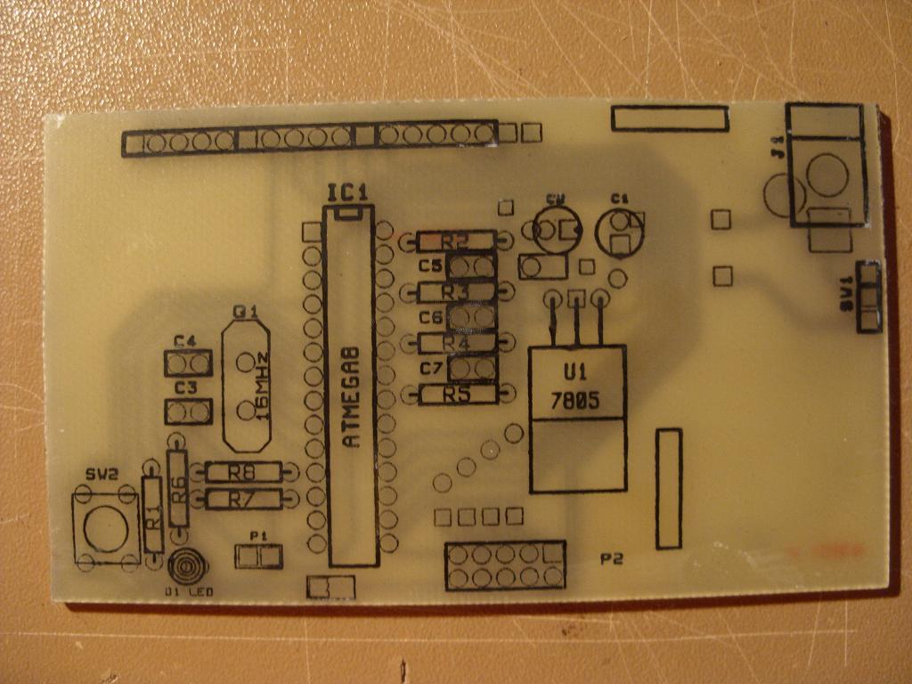

    Witam. Stworzyłem miernik na podstawie schematu który ukazał się na forum (projekt z zagranicy). Zrobiłem już płytkę, zresztą cały miernik już zrobiłem lecz pozostała kwestia zaprogramowania uC ( Atmega8) Na stronie projektu konstruktor zamieścił jakieś 3 załączniki w języku C i jest problem ponieważ nie wiem który wgrać ( nie znam języka C ! ). Proszę o osoby znające się o przeglądnięcie tych plików, a zarazem o pomoc mi w rozwiązaniu problemu.

    Czy rezystor R6 o wartości 1,8MOhm mogę zastąpić dwoma rezystorami połączonymi szeregowo o wartości 1MOhm?

    Otóż autor zapomniał podlinkować do czwartego potrzebnego pliku - makefile. Jak się okazało jest on na serwerze ;) http://pontoppidan.info/lars/capmeter/source/makefile
    Widze że wybrałeś ATmega8, zajrzyj w komentarze u niego na stronie. Pomimo próśb o działającą wersję dla Atmega8 milczy - on chyba tego w ogóle nie testował dla tego procka - a jak twierdzi wystarczy w funkcji init zmienić jedną linijkę kodu dla M8. Nie napisał że w makefile też trzeba zmienić typ procka, a po próbie kompilacji i tak dostajemy masę błędów że nie pasują rejestry. Jakiś czas temu próbowałem skompilować to pod amtega8 poprawiając te jego byki, ale i tak to nie działało :/
    Te rezystory muszą być identyczne jak na schemacie, będziesz miał błędne pomiary jeśli dasz inne.

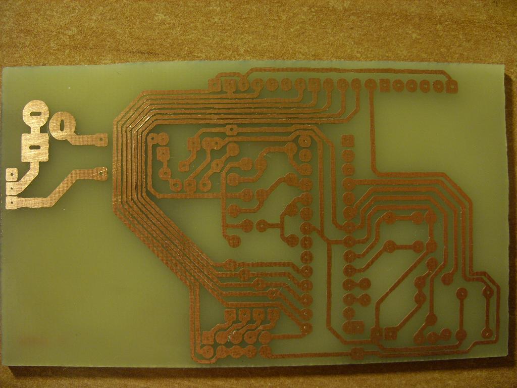

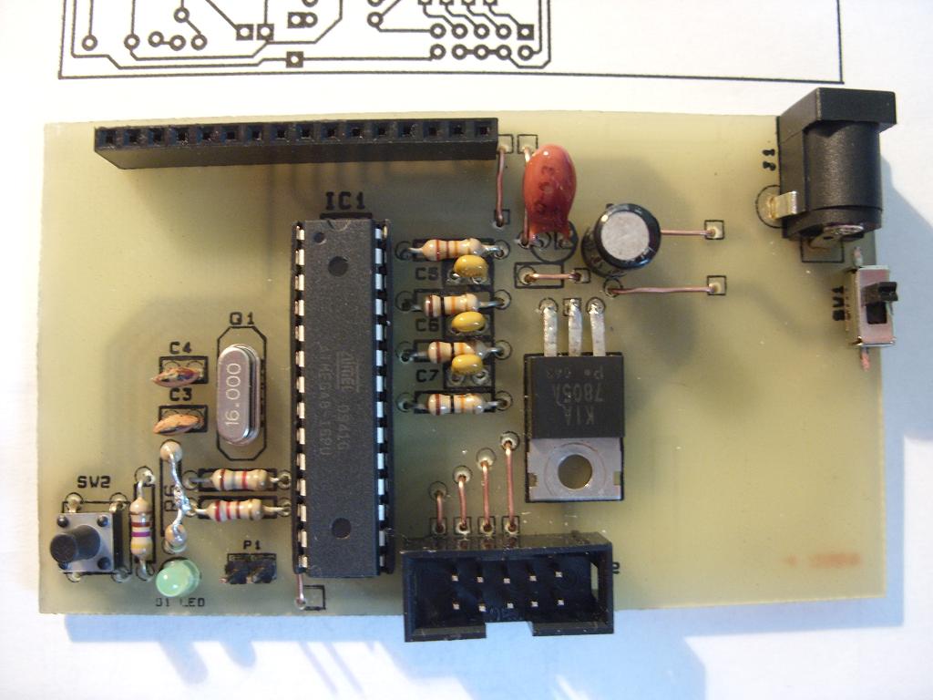

    I tak wykryłem parę błędów w moim projekcie płytki już po wykonaniu. Oczywiście w miarę możliwości zlikwidowane.
    Dałem po 2x1MOhm bo 1,8 nie mam. Jak to w ogóle odpali to dopracuje to i owo.

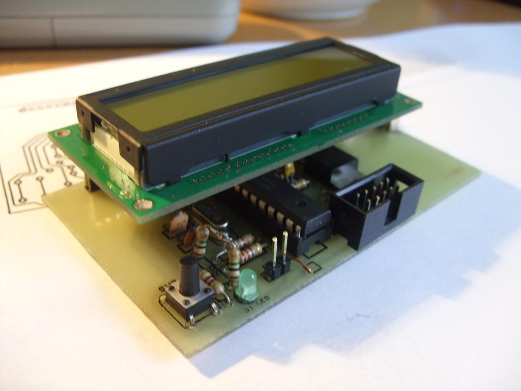

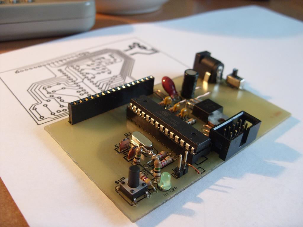

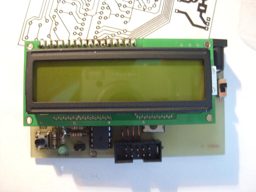

    Moje dzieło:
    Miernik pojemności- co wgrac do procka?
    Miernik pojemności- co wgrac do procka? Miernik pojemności- co wgrac do procka? Miernik pojemności- co wgrac do procka? Miernik pojemności- co wgrac do procka?
    __
    Nie znam się na C ale zauważyłem w makefile że jest podany Jtag jako programator, ale Atmegi 8 nie da rady zaprogramować Jtagiem, prawda? Jeśli się da to mam o jeden kłopot mniej bo mój siprog nie chce w ogóle programować ( a programował... ) a mam jeszcze Jtaga :D

    Kilka dni temu sam zmagałem się z tym problemem, jeżeli Twój miernik jest jeszcze zmontowany na płytce to myślę, że mogę pomóc. Jeżeli brakuje Ci tylko wsadu to umieszczam go w załączniku. Sam właśnie przymierzam się do poskładania tej konstrukcji jednak zacząłem od oprogramowania. Będę wdzięczny za ewentualny opis jak działa ten sprzęt w praktyce. Aha, program jest pod Atmega8, taki chyba masz na swojej płytce.
    Skompilowane źródło. Plik jest spakowany rarem bo czysty hex nie chciał się wgrać na stronę.
